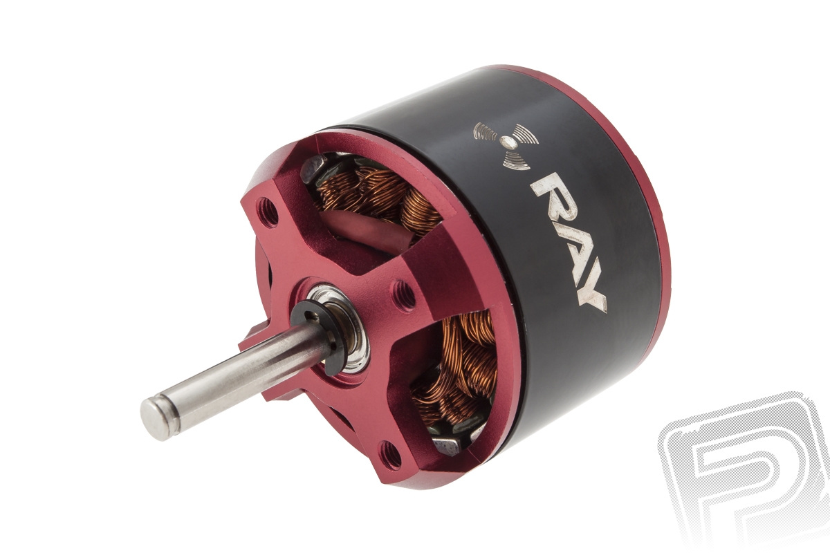

ibnexus Opublikowano 29 Maja 2017 Opublikowano 29 Maja 2017 Zaliczyłem kreta osiowo na silnik. Uderzenie pozbawiło silnik e-clipa - można kupić - nie problem, ale oprócz tego na osi za clipem powinna być też jakaś tulejka dystansowa/podkładki? Wygląda na mosiężne. Co to ma na celu? Skasowanie luzu? Gdzie to kupić, jakoś nie mogę trafić.
PK999 Opublikowano 29 Maja 2017 Opublikowano 29 Maja 2017 Przy montażu za wręgą, tak jak na zdjęciu, te elementy są potrzebne aby uszkodzić łożyska przy pierwszym uderzeniu nosem. Tylko po to. Tulejka ma odsunąć zabezpieczenie od łożyska a przy tym znacznie ułatwia jego montaż. Solidnie przydzwoniłeś jeśli jeśli zerwało to zabezpieczenie.
ibnexus Opublikowano 29 Maja 2017 Autor Opublikowano 29 Maja 2017 No łożysko - przynajmniej to przednie dostało, bo słychać - więc chyba wymienię. To co proponujesz, latać bez tego e-clipa i tulejki? Mam przedni montaż, więc nic w sumie nie wypadnie, bo napęd ciągnie.
PK999 Opublikowano 29 Maja 2017 Opublikowano 29 Maja 2017 Oczywiście. Tylko dopilnuj aby wał był prosty. Wtedy w razie W kołpak opiera się o wręgę i tyle. Jest szansa, że nie będzie strat.
ibnexus Opublikowano 30 Maja 2017 Autor Opublikowano 30 Maja 2017 OK, to tak zostawię, w sumie już przelatałem trzy pakiety, zanim zauważyłem braki. Edit: W razie jakby ktoś kupował łożyska do tego silnika co na obrazku, nie sprawdziwszy organoleptycznie rozmiaru, to nie kupować 4x10x4 ani 4x12x4, jak można spotkać w sklepach jako części do C3536, bo to do innego typu RAY'a. Do tego G2 wchodzą 2 sztuki 4x9x4!
AMC Opublikowano 1 Czerwca 2017 Opublikowano 1 Czerwca 2017 Mam przedni montaż, więc nic w sumie nie wypadnie, bo napęd ciągnie. Hej, podumaj chwilkę - póki lecisz z konkretnym gazem, to owszem - ciągnie. A jak zamkniesz gaz ?
ibnexus Opublikowano 1 Czerwca 2017 Autor Opublikowano 1 Czerwca 2017 Magnesy "wciągają" wirującą część silnika na miejsce z taką siłą, że nie ma szans, żeby się to przesunęło od naporu powietrza.
AMC Opublikowano 1 Czerwca 2017 Opublikowano 1 Czerwca 2017 Magnesy "wciągają" wirującą część silnika na miejsce z taką siłą, że nie ma szans, żeby się to przesunęło od naporu powietrza. Zawsze się trochę przesunie, nawet od małej siły. Pytanie, czy wskutek tego coś o coś zacznie się ocierać, czy nie bo ma dostatecznie dużo luzu wzdłuż. A siła naporu powietrza może być niemała, dla śmigła stałego w nurkowaniu może zbliżyć się do przeciętnej siły ciągu.
ibnexus Opublikowano 1 Czerwca 2017 Autor Opublikowano 1 Czerwca 2017 Śmigło mam składane, więc opór mniejszy. Luz niewielki, ale jak się nawet coś tam przypadkiem przytrze kołpakiem o przód kadłuba to drobiazg. Bardziej się zastanawiam, czy taki "wyluzowany" silnik nie będzie wpadał w jakieś wzdłużne wibracje, ale raczej to chyba niemożliwe.
AMC Opublikowano 1 Czerwca 2017 Opublikowano 1 Czerwca 2017 Śmigło mam składane, więc opór mniejszy. Luz niewielki, ale jak się nawet coś tam przypadkiem przytrze kołpakiem o przód kadłuba to drobiazg. Bardziej się zastanawiam, czy taki "wyluzowany" silnik nie będzie wpadał w jakieś wzdłużne wibracje, ale raczej to chyba niemożliwe. Jeżeli masz składane śmigło i ustawiony hamulec w regielku, to inna polka... Czy niemożliwe ? Nie wiem, nie spotkałem się z takim przypadkiem. Raczej nie powinien, ale to łatwo sprawdzić "na słuch", także w locie.
ibnexus Opublikowano 1 Czerwca 2017 Autor Opublikowano 1 Czerwca 2017 Hamulec jest oczywiście ustawiony. Na słuch to na razie łożysko hałasuje, czekam na nowe, a potem zobaczę.
