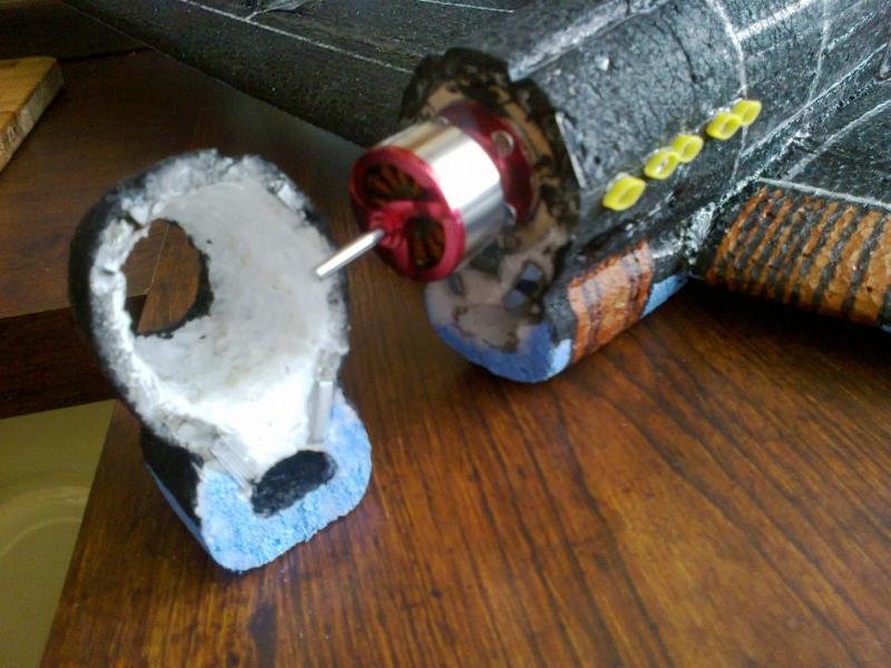

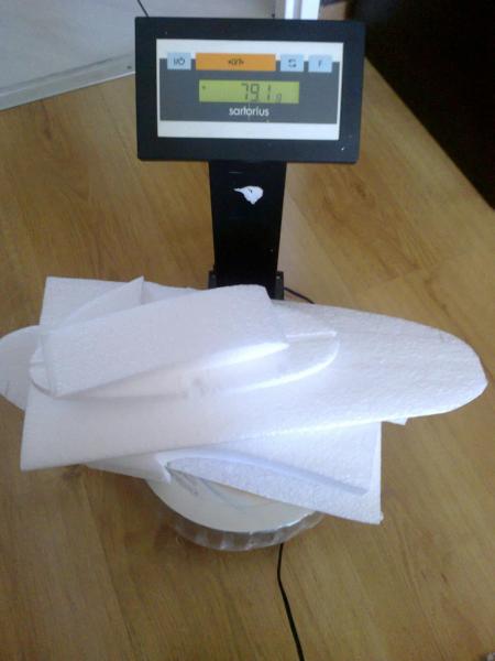

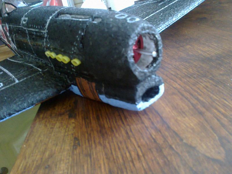

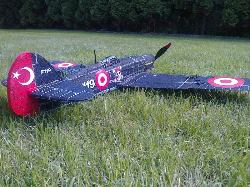

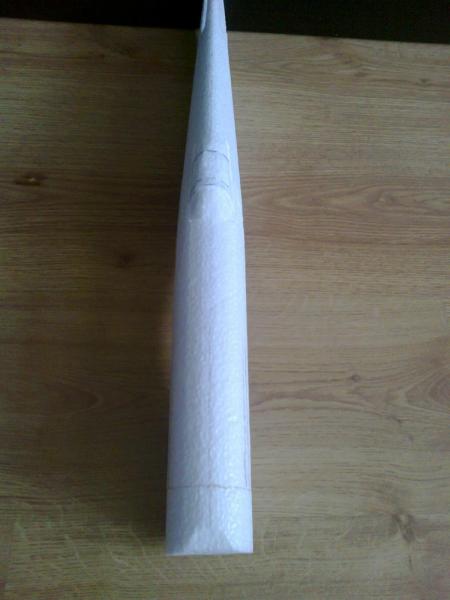

Chciałbym pokazać Wam mało spotykany  na zawodach ,/  lub wcale/ samolot AVIA 135B. Samolot wydawał mi się ciekawy i postanowiłem go zbudować. W efekcie model przeszedł moje oczekiwania. Nie będę skupił się na budowie . bo wszyscy wiemy jak kombaty się buduje ., jedynie chciałbym zwrócić uwagę na parę szczegółów wg.  mnie dość istotnych. Model budowałem podpierając się radami i sugestiami Mirka  /mirolek/i to dzięki niemu model jest niesłychanie stabilny szybki i bardzo zwrotny. Istnieje już opis z budowy tego modelu " na polskim niebie" , ale ja zmieniłem zasadniczo wygląd tego samolotu i prawdopodobnie przez to stał się bardziej dynamiczny. Pianki fajne i ważą też godnie. Jedynie mam uwagę do końcówki kadłuba /ogon/ - mógłby być wykonany "rurowo' a jest pełny /w tym przypadku różnica kilku gram czyni wiele/. Kadłub po sklejeniu ,wyprofilowałem na wzór oryginału / zmniejszając opór powietrza , przynajmniej tak mi się wydaje/. Odciąłem przód , wydrążyłem , zamocowałem silnik , dodałem magnesy. aby trzymała się obudowa silnika i był łatwy dostęp do niego.

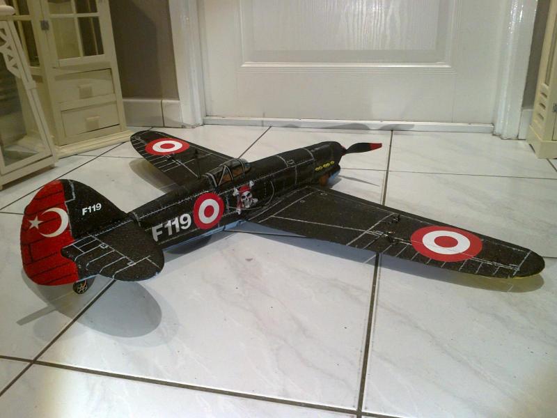

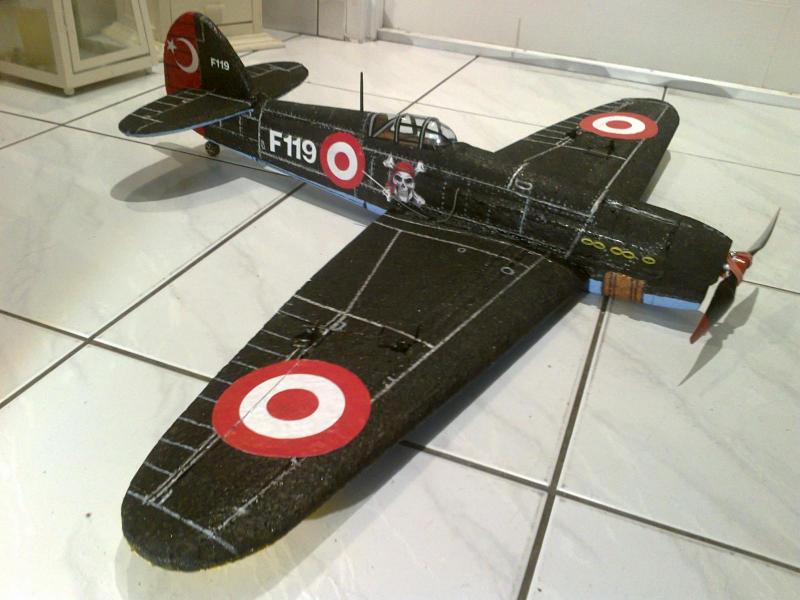

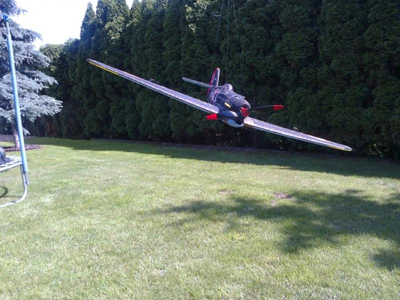

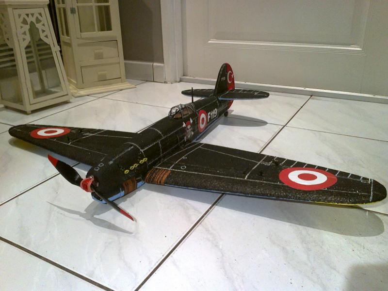

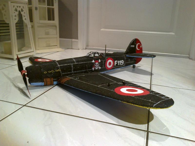

SKRZYDŁA  niesamowicie płaskie z ostrymi końcówkami , lotki na końcach / konieczne jest ich wzmocnienie/. Za radą Mirka poprawiłem wznos do 3%. Samolot pięknie kręci wszystkie figury na pełnej prędkości jest bardzo stabilny i szybki. Gotowy samolot do lotu waży 387 gram /można trochę z tego jeszcze uszczknąć/. Polecam wszystkim , będziecie mile zaskoczeni. Chciałbym pokazać Wam kilka zdjęć zrobionego samolotu. Niestety nie mam filmiku z oblotu , ale już niebawem to się stanie. W rzeczywistości samolot nie jest czarny tylko grafitowy i lata w barwach tureckich. Może ktoś zechce go mieć w swoim "hangarze" bardzo polecam.

Ciekawy model i malowanie nie wiem czy to tylko perspektywa czy rzeczywiście rozpiętość skrzydeł w stosunku do długości modelu jest duża  jakie sa wymiary modelu?
Nie wiem , jaka powinna być proporcja długości kadłuba do rozpiętości skrzydeł w kombatach. Mój model ma wymiary: rozpiętość skrzydeł 87 cm , długość  kadłuba  62 cm. Daje to niesamowity efekt  zwrotności , szybkości i stabilności modelu. Chociaż posiadany przeze mnie Hurricane ma wymiary: skrzydła 72 cm, kadłub 69 cm i również jest zwrotny , to jednak jest znacznie wolniejszy niż AVIA B135, przy takich samych silnikach.
