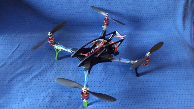

Całkiem pozytywne wrażenia z zabawy chińską zabawką  (CX-35-całkiem fajna zabawka z FPV 5.8)  pchnęły mnie do budowy własnego quadcoptera
Ramiona  to profile kwadratowe  alu z marketu 10x10
Płyta- sklejka topolowa
Reszta podobnie niska półka:
-silniki cf2822
-śmigła Gemfan 8x4.5
-ECS Simonk 30A
-kontroler kk2 mini
-pakiet 3s 2200mAh
Nie chcąc budować ramy -dosłownie krzyżaka nadałem ciut ciekawszą geometrę  ale by nie mieszać w ustawieniach kontrolera rozstaw silników zachowałem w kwadracie
Klatce na manele też nadałem jakiś kształt - może mniej wygodne od klasycznych "półek" ale nadało to jakiegoś  hmm powiedzmy- pazura
Ostatecznie nabrał takiego wyglądu

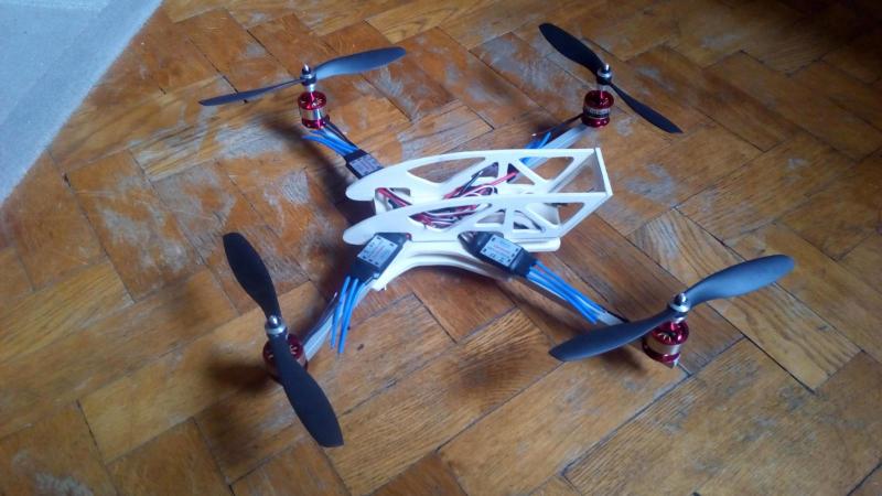

Wczoraj wszystko podłączyłem  i praktycznie bez żadnego ustawiania kontrolera ,na fabrycznym setupie, zadowolony z reakcji silników na przechyły założyłem śmigła.....wiem że się tego nie robi w mieszkaniu ale na pewno nie byłem pierwszy który złamał te zasadę -dzięki czemu mam teraz ładny czarny wzorek na suficie  i o dwa śmigła zapasu mniej   :)
Sam zawis piękny - stabilny jak skała ale mści się tu waga ramy i / lub za małych ciut śmigieł jak na te silniki - zawis był na jakieś 60% wychyłu manetki .
Delikatna próba wzniesienia biedronia zakończyła się jego wystrzeleniem w górę czego konsekwencje już znacie ..
Nie wiem jeszcze czy za mało jednak delikatnie pchnąłem gaz , a może trzeba ustawić jakąś krzywą gazu? (nadajnik I6  -ustawienie było liniowe)
Druga zagwozdka to śmigła , widziałem kilka konstrukcji opartych na tych silnikach , przemilczę jakie śmigło jest dedykowane fabrycznie bo to troszkę  pomyłka   i na nich coptery  były bardzo nie stabilne- prawdopodobnie  łopaty stawiały na tyle duży opór silnikom że te nie były w stanie  szybko balansować obrotami .
Wstawiłem więc śmigła mniejsze  i chyba za dużo mniejsze - copter na nich  zachowuje się bardzo dobrze jeśli chodzi o stabilizację ale czuję że nie wykorzystują dobrze silników . Wszystko było zimne po kilkuminutowym katowaniu .
Może jakieś sugestie ? jakie śmigła przy ograniczeniu do 8" na silniku CF2822  będą lepiej efektywne ?

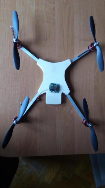

Dorobiłem gimbala 2 osiowego na serwach :)  przystawiony do quada tylko do zdjęcia-planuje amortyzowane  zawieszenie.
Dzięki dodatkowej możliwości kontrolera KK  gimbal  jest  stabilizowany w obu osiach a dodatkowo pochył jest sterowany z nadajnika (przy nadaj działającej stabilizacji ).
Wybrałem z szuflady serwa o jak najmniejszych luzach na osi orczyka , nie będzie taki gimbal lepszy od napędzanego bezszczotkami   ale dobre i to ( nie mega płynna praca serw  ...).
Mam też nową zagwozdkę - quadzik troszkę dryftuje w przypadkowych kierunkach a nawet się obraca -powoli ale jednak .
śmigła wyważone , silniki nie ale bez śmigieł nie wpadają w  jakieś drgania ..
Czy amortyzowane zamocowanie płytki coś pomoże , a może jakieś ustawienie wprowadzające większą tolerancje na drgania?
A może to nie od drgań ..
