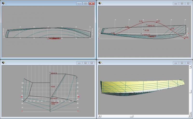

mjs Opublikowano 5 Września 2017 Opublikowano 5 Września 2017 Cyfrowy obraz kadłuba jest taki: a przekroje w dxf tutaj: BAŁTYK przekroje.dxf Kadłub narysowałem jako gotowy, czyli wręgi należy pomniejszyć o grubość poszycia np. 2 mm.

mjs Opublikowano 6 Września 2017 Opublikowano 6 Września 2017 No, to obrazy cyfrowe niech i też będą: Widok z boku: BAŁTYK montaż profil.dxf Przekroje poprzeczne po odwróceniu: BAŁTYK montaż przekroje.dxf Uwaga! Czerwona kreska - baza, deska montażowa. Wręga 1: BAŁTYK montaż wręga 1.dxf 1
mjs Opublikowano 7 Września 2017 Opublikowano 7 Września 2017 Wręga 2: BAŁTYK montaż wręga 2.dxf Wręga 3: BAŁTYK montaż wręga 3.dxf

mjs Opublikowano 8 Września 2017 Opublikowano 8 Września 2017 Wręga 5: BAŁTYK montaż wręga 5.dxf Wręga 6: BAŁTYK montaż wręga 6.dxf
