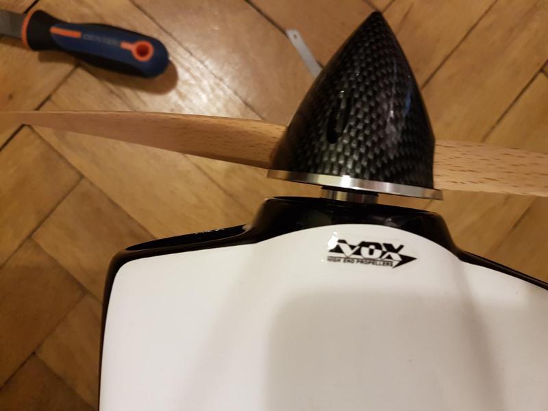

Temat troche się odsunął w czasie ale wreszcie wyposazanie modelu dobiegło końca.
Ostatecznie zamontowałem nastepujace wyposazenie:
Silnik dualsky xm3542/06 790 KV
Smigło 14x7 VOX
serwa w lotkach takie jakie tam byly : HS85MG
Serwa w ogonie: KST Daviga DS 213MG, początkowo było KST DS145MG ale były problemy z wyważeniem.
Regiel HK Blueseries 50A 5A ESC.
Wybór silnika i smigła był podyktowany tym że chciałbym modelu uzywać do 3D i jeśli wszystko dobrze rozumiem do 3D lepiej mieć duży ciąg przy małej prędkości zaśmigłowej.

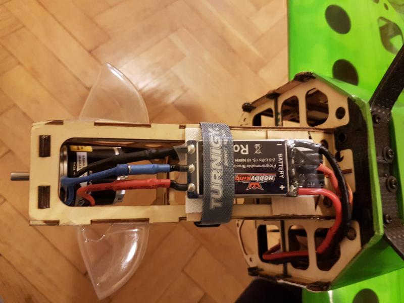

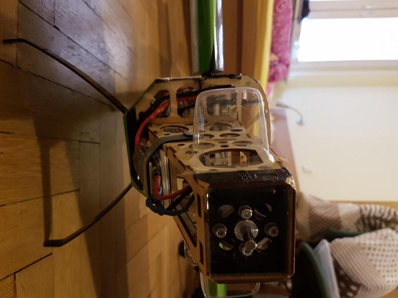

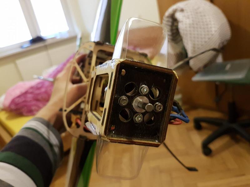

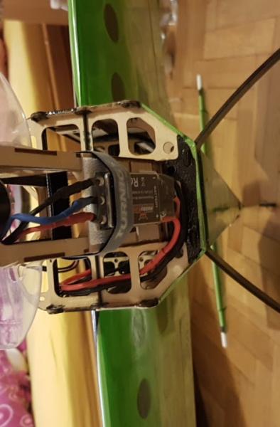

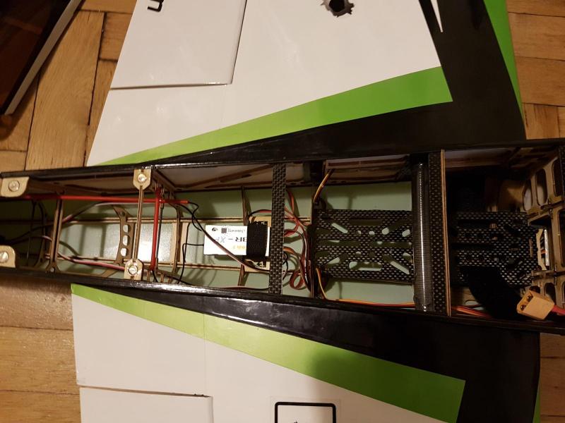

Wyważenie modelu wymaga wepchnięcia pakietu (o wadze niemałej bo 213 G) w polowie do domku silnika. Nie wiem dlaczego tak wyszło.

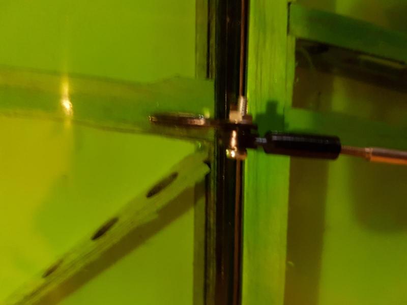

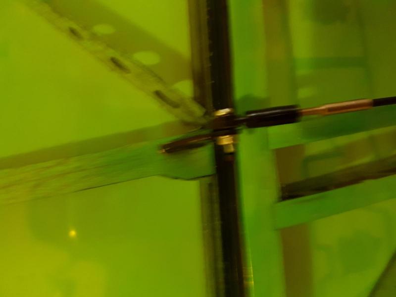

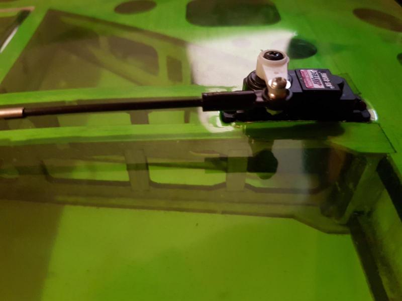

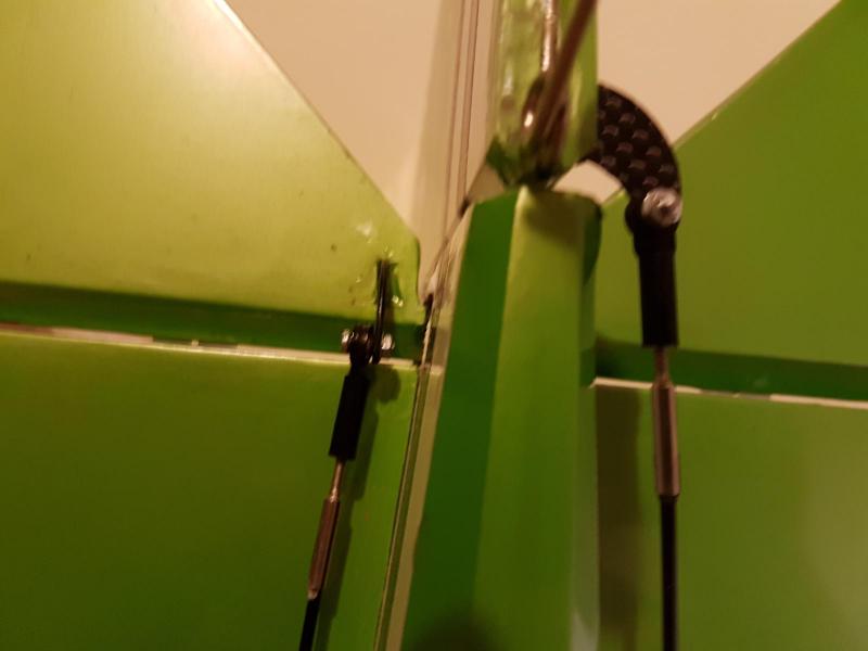

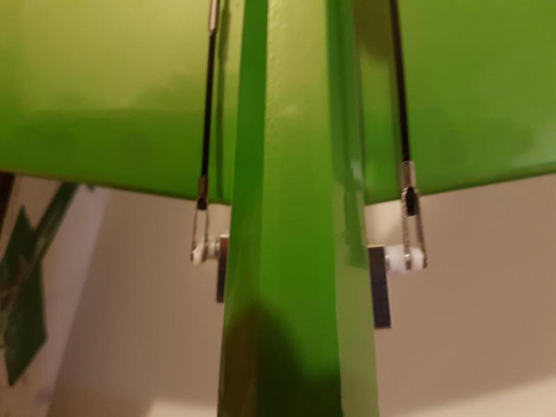

Wszystkie popychacze wymieniłem na nowe, bo stare miały luzy. Teraz ich budowa jest troche inna, bo snapy miały za małą srednicę pina w stosunku do (wyrobionych) otworów w dzwigniach sterów. Z braku lepszej idei dalem tam przeguby kulowe które są skręcone na twardo z dwigniami.
Prosiłbym forumowiczów o zerknięcie na fotki i wskazanie ewentualnych błędów montażu. To mój pierwszy tartak i nie wiem czego się spodziewać. Wszelkie sugestie poprawek mile widziane.

Niestety wagę się łatwo nabija.... Jak Cię nurtuje sprawdź:
  • srwa
  • regiel
Ta plątanina grubych przewodów do serw też waży. Ja swoje robię w takich modelach cieńsze i na wymiar. Ale fakt 150g nie zbierzesz...
Wszystkie śrubki Loctite (pełne właściwości po 24h). Uwaga - z dala od węgla! Niszczy jego strukturę.
Kołpak możesz mieć taniej: https://hobbyking.com/cz_cz/2-f3a-carbon-fiber-spinner-ultra-lightweight.html?___store=cz_cz
Tylko seria F3A jest ultralekka.
Będzie latał na pewno bdb. Tylko kolory sobie trudne wybrałeś... zielony nie jest dobrym pomysłem.
