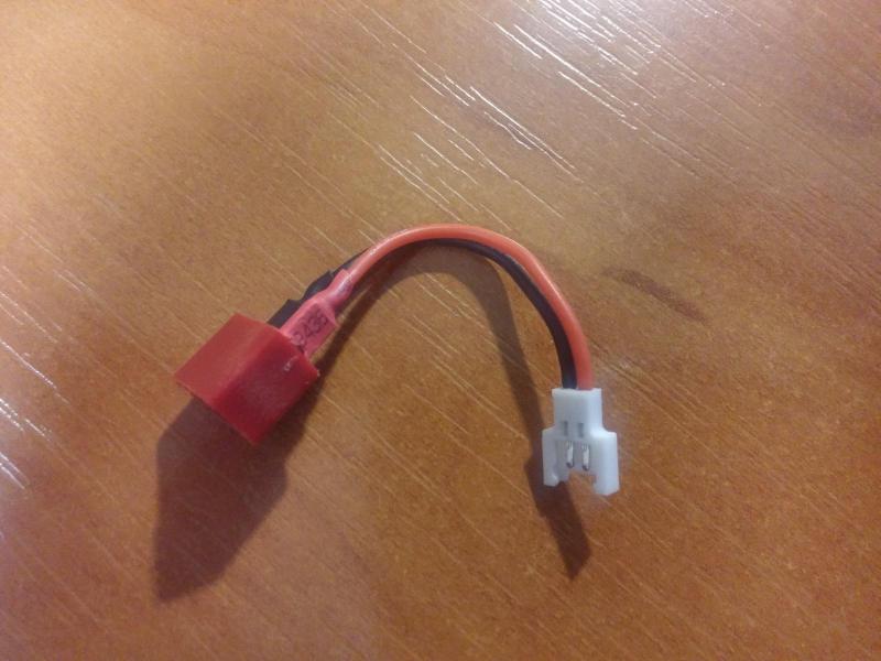

Przedłużacze: tu mam rozumieć że chodzi o po prostu kabelki. Czy przedłużacz jako wtyk z jednej strony a gniazdo z drugiej? Podejrzewam że trzeba by było samemu lutować. 10 Pairs 2S1P 3S1P 6S1P JST XH 4S1P RC Lipo Ładowarka Wtyczki Zgodnie z linii terminala
http://s.aliexpress.com/6jumUfQb
Będą pasowały bo rodzaj wtyczki jest do balanserow z grubsza uniwersalny. Raz spotkałem się z wtyczką płaska czyli bez wypustek (trzeba było pamiętać przy podłączaniu gdzie jest plus gdzie minus)
W większości stosujemy wtyczki JST XH
