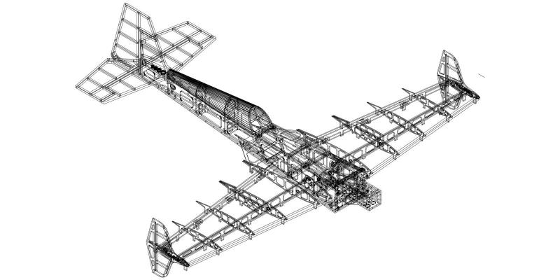

Przygotowanie zestawu do cięcia laserem.
No i tu dochodzimy do sedna sprawy w kwestii wycinania z jpeg czy tiff. Jest jeszcze jedna przewaga CAD-a nad innymi programami. W CAD-zie rysuje się liniami "zerówkami" czyli nie ważne jak powiększymy rysunek to linia zawsze jest cienka. Ten numer nie przejdzie w innych programach grfaficznych ( nie wiem jak jest w Ilustratorze"
Splajny w TurboCAD zamienia się na Poliinię funkcją Explode.
Tzn. najcieńsza linią w Illustratorze jest 0,1 mm, ale jak na poprzednim obrazku widać - po zaznaczeniu widać środek linii (niezależnie od jej grubości i powiększenia).
I opcje "snap to line", "snap to point" działają tak, że "przyklejają" obiekty do środka linii czy do punktu.
Przynajmniej teoretycznie,  bo gdy mamy trochę bardziej skomplikowany rysunek z n+1 obiektów i linii pomocniczych to różnie to działa.
Ale wtedy można przełączyć na widok "szkieletowy" (outline), gdzie widoczne są tylko te środki linii o zerowej grubości i na nim nanieść poprawki.
Wiem, mało "inżynierskie" podejście, ale Illustatora mam całkiem nieźle obcykanego, a gdy usiłuje pracować na jakimś programie CADowskim, czuje się jakby mi ktoś ręce poucinał ;)
Snap to przydatna funkcja , w TC jest z 10 opcji przyciągania. Bez niej takie zestawienie jak na screenie było by bardzo trudne.W autoCad nie umiem narysować nawet kwadratu o zadanych parametrach. Poniżej pasek Snap w TC
