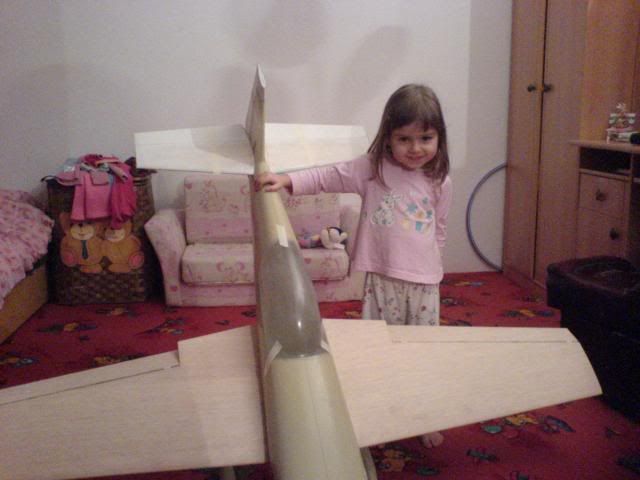

motyl Opublikowano 11 Grudnia 2006 Autor Opublikowano 11 Grudnia 2006 banie mi psujecie, ale niech będzie po waszemu bowdeny już sa częściowo rozebrane Przyniosłem wszystko na góre poskłądałem I sprwadziłęm wyważenie. I teraz co następuje] według prosucenta SC 85mm od natarcia. według wyliczeń moich 100- 121mm od natarcia. A aktualnie mam teraz SC z silnikiem połową śmigła, serwm gazu, zbiornikiem serwem kierunku i sterami SC 120mm od natarcia/. pod maske dojdzie pakeit zasilający i odbiornik, kołpak i połówka śmigłaczyli jakeiś 250g. I mam teraz problem jak rozważyć te sewo/a od wysokości zamówiłem już 2 szt HS-225 i mam 3 możliwości. - próć mocowania pod maską i wstawić 2 serwa ( po prawo i lewo) i bowdeny przylaminowac do boku kadłuba - wstawić serwa po bokach jak najbliżej SC pod kabinkją i troche skrócić Bowdeny - wstawić serwa max z tyłu i zrobić popychacze. Doradź cie mi bo złupieje. Jak mówiłem wychodzi mi ciężko na ogon
olo Opublikowano 11 Grudnia 2006 Opublikowano 11 Grudnia 2006 Przesuwając nawet maksymalnie do przodu te dwa serwa { to niecałe 80 gram} nie przesuniesz za wiele SC do przodu masz jeszcze nie oklejone skrzydło i nie malowany kadłub to też trochę cofnie SC . - próć mocowania pod maską i wstawić 2 serwa ( po prawo i lewo) i bowdeny przylaminowac do boku kadłuba > będziesz miał jeszcze dłuższe bowdeny nie za dobrze - wstawić serwa max z tyłu i zrobić popychacze. > przesunie pewnie SC do tyłu - wstawić serwa po bokach jak najbliżej SC pod kabinkją i troche skrócić Bowdeny > na SC to niewiele wpłynie ale im krótsze bowdeny tym lepiej Wygląda na to że będziesz musiał zwiększyć niestety całą masę modelu Jeżeli dasz serwa na ogonie to żeby to wyważyć będziesz musiał dać jeszcze więcej na przód

modelmaniak Opublikowano 11 Grudnia 2006 Opublikowano 11 Grudnia 2006 Nie przejmuj sie...85mm to bardzo asekuracyjne wyważenie Nie dawaj bowdenów! Serwa od głębokości daj w SC i popychacze z rurek węglowych Wyażuruj ster kierunku i głębokości- pozornie mało zaoszczędzisz na wadze ale na tak długim ramieniu to robi RÓŻNICĘ...

motyl Opublikowano 11 Grudnia 2006 Autor Opublikowano 11 Grudnia 2006 zasilanie będzie i tak koło silnika Maci enamiar na jakeiś dobre o tanie Celki do zasilania >> tak ze 2000 mAh ?? Decyzja podjęta. będ ą 2 HS-225 umieszczne n awysokości kabinki i 2 popychacze z rurki węglowej
