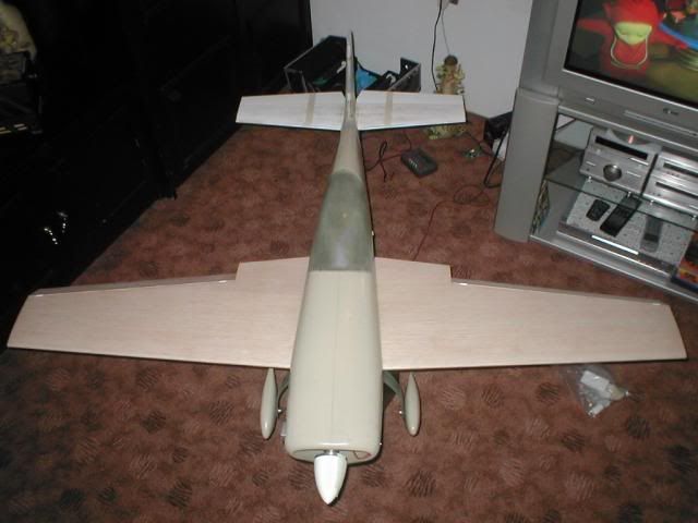

motyl Opublikowano 11 Grudnia 2006 Autor Opublikowano 11 Grudnia 2006 nic dodac nic ujac zle wyliczony model bo za krótki przod Artur ten model był robiony jako półmakeita czyli proporcje ma orginału, a po rugie projektowany pod Elektryka Mogłem się skusić i zrobić nowe stateczniki ale teraz musztarda po obiedzie
Tomek Opublikowano 11 Grudnia 2006 Opublikowano 11 Grudnia 2006 ja uzywam aktualnie tgo i wrescie mam swiety spkoj z zasilaniem ,spadkami napiecia i tp http://rcskorpion.pl/product_info.php?cPath=137_147&products_id=1607
hubert_tata Opublikowano 11 Grudnia 2006 Opublikowano 11 Grudnia 2006 Artur ten model był robiony jako półmakeita czyli proporcje ma orginału, a po rugie projektowany pod Elektryka A jakie to ma wymiary, bo wygląda na sporawe (w porównaniu z córeczką ). No i powiedz ile waży teraz, a ile planujesz na gotowo.
motyl Opublikowano 11 Grudnia 2006 Autor Opublikowano 11 Grudnia 2006 ja uzywam aktualnie tgo i wrescie mam swiety spkoj z zasilaniem ,spadkami napiecia i tp http://rcskorpion.pl/product_info.php?cPath=137_147&products_id=1607 Tomek ja potrzebuje same celki i to 5 szt Hubert : Rozpiętość 150cm długość 125cm waga na teraz 2997g. Chciałem się zmieścić w 3kg. drugi cel był 3,3 ale moze w 3,5kg się uda albo i nie

olo Opublikowano 12 Grudnia 2006 Opublikowano 12 Grudnia 2006 Gdybyś jej zapakował kilo silnika to pewnie nie było by kłopotów z wyważeniem nie masz większego i cięższego motorka.

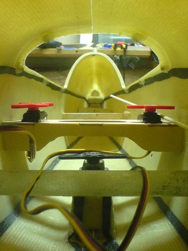

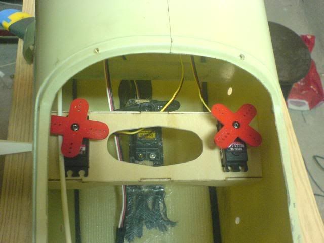

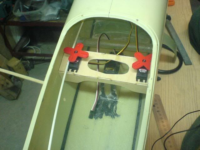

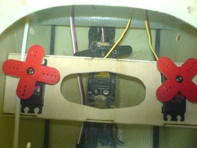

motyl Opublikowano 26 Grudnia 2006 Autor Opublikowano 26 Grudnia 2006 Jak wszyscy ty wszyscy I w te święta i ja podłubałem przy modelu to półeczka pod 2 serwa wysokości HS225 żeby skasować te nieszczęsne Bowdeny
modelmaniak Opublikowano 26 Grudnia 2006 Opublikowano 26 Grudnia 2006 2 serwa wysokości HS225 Stosowanie tych serw do napedu steru wysokosci ma sens jedynie wtedy gdy umieszczamy je daleko za SC np. w samym ogonie... Wtedy te kilka gramów robi różnicę.... działając tak długim ramieniem... Wszystko fajnie.... Ale ja zastosowałbym 2 standartowe serwa... np.Futaba 3001. Byłoby to duzo bezpieczniejsze rozwiązanie.
motyl Opublikowano 26 Grudnia 2006 Autor Opublikowano 26 Grudnia 2006 przemek po ostatnim ważeniu oszczędzam każdy gram
motyl Opublikowano 10 Stycznia 2007 Autor Opublikowano 10 Stycznia 2007 dziś znów musiałem się napatrzeć na cacuszko poskładałem posadziłem na wage i co widze !! 3478g SKANDAL !! Ale tak jakoś mi dziewnie to wyglada położyłem wage jeszce raz model ułożyłem SC na środku wagi i co widze ?? 3015g to już lepiej, ale musze jeszce to jakoś sprawdzić go są mocno rozbierzne wyniki, ale sądze jeżeli nacisk na brzeg wagi wysteował mogła przekłamywać Teraz co w modelu serw od kierunku, gazu i wysokości, silnik i popychacze SW. Docelowy pakeit odbiornika 5x SANYO 4/5SC Odbiornik SMC19, jedna celka Li-Pol 1250mAh, moduł żarzenia świecy jeśli ta waga sie potwierdzi będe bardoz szczęsliwy
