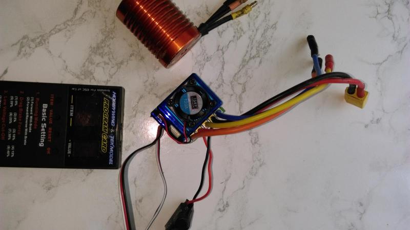

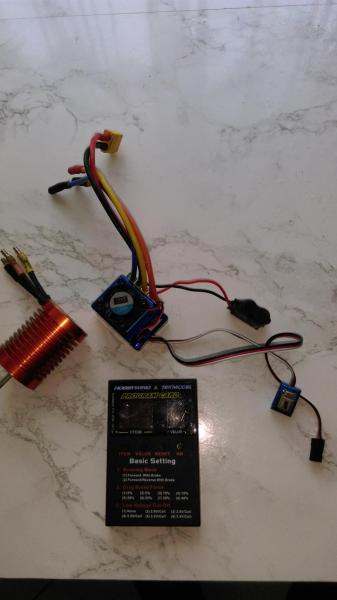

chips Opublikowano 9 Października 2017 Autor Opublikowano 9 Października 2017 Marcin Napisałem... Znalazłem i taki bez radiatora https://pl.aliexpress.com/store/product/GoolRC-Upgrade-Waterproof-3650-4300KV-Brushless-Motor-with-60A-ESC-Combo-Set-for-1-10-RC/1825249_32782634777.html?spm=a2g17.12010108.1000023.1.3e56b1c1tRNQN7 Samochodzik będzie śmigał dla zabawy. Zasilanie jakie myslę mu wsadzić to 2x 11,1V 2200mAh 30C podłączono równolegle. Takie to cuś
dimmus Opublikowano 5 Listopada 2017 Opublikowano 5 Listopada 2017 Auto zmodziłeś do końca? Mi udało się zreanimowac swoją strade i na lipolach 2s jest ciężka do opanowania. Poniżej filmik, silnik 3900kv, regiel 60A Wysłane z mojego SM-G920F przy użyciu Tapatalka
