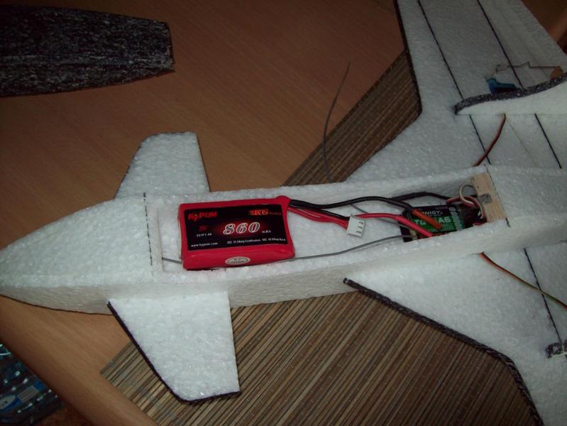

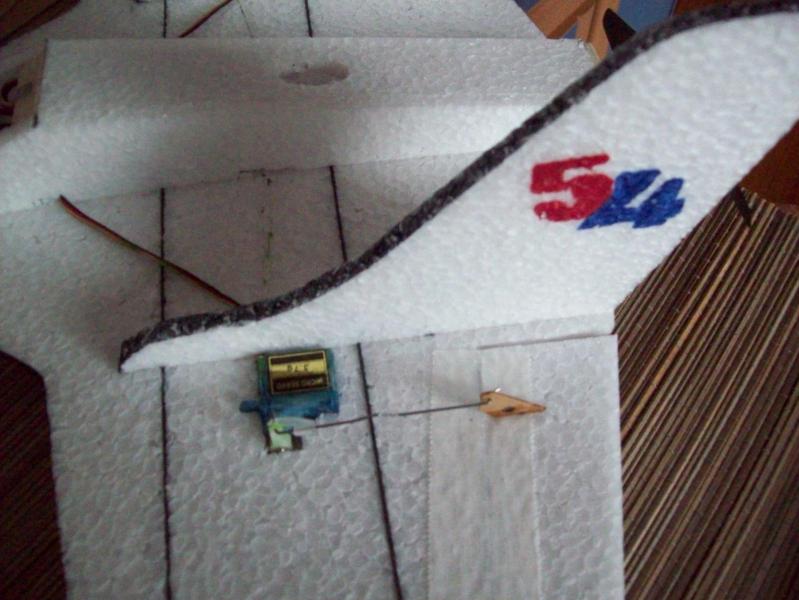

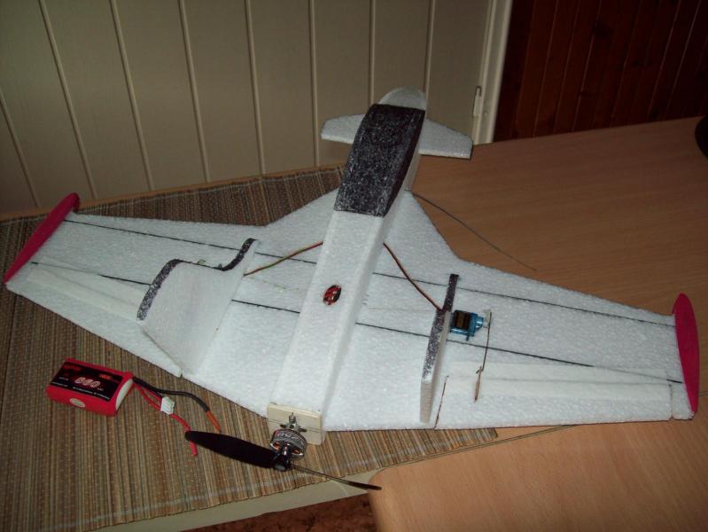

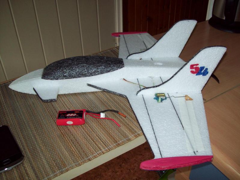

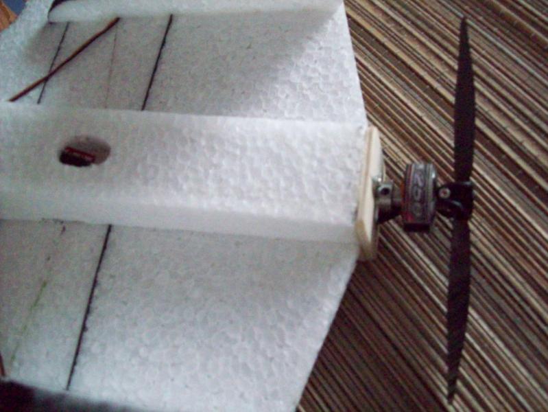

Nie będę opisywał budowy, bo jest tak prosty że wystarczą fotki.Materiał do jego wykonania to 1-na płyta EPP 6x450x600,płaskownik węglowy 0.5x3m/m na dzwigary, Uchu-por, jako zawiasy zastosowałem plaster lekarski, dzwignie ze sklejki 1m/m, łoże silnika 3m/m owocówka.
Do modelu dałem;
                           silnik Park 250, regulator 10A, 2 mikroserwa 3.7grama, śmigło narazie 5x4.3", pakiet  2S1P 860mAh
Model kpl waży 90gram +pakiet 46gram= DO LOTU 136 gram.
