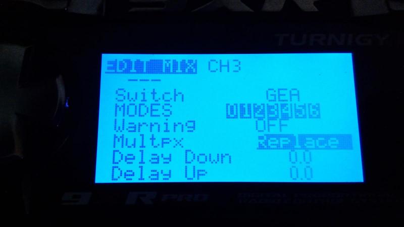

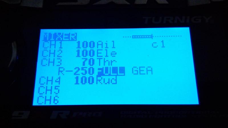

Są dwa sposoby. Prosty i skomplikowany (przy wykorzystaniu krzywych)
Podaję prosty sposób.

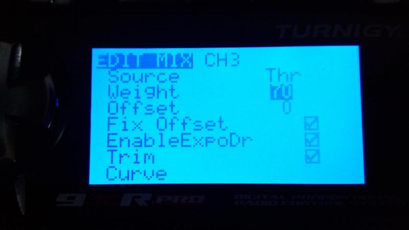

W menu mixer ustaw na trzecim kanale (EDIT MIX CH3) Weight 70 (jest 100)

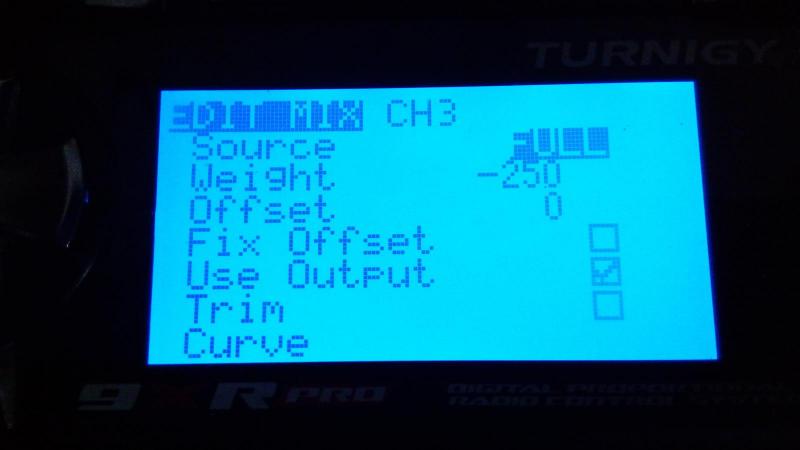

Dodaj mixer na 3 kanale:
- source FULL
- Weight -250 (lub -125 w zależności od wersji)
- Switch GEA (lub taki jak chcesz)
- Multpx Replace.
i już.
FS w odbiorniku ustaw na mniej niż 1100 (zalecane ok 1000)
