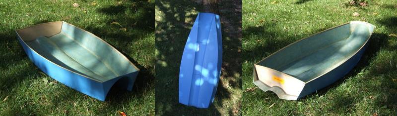

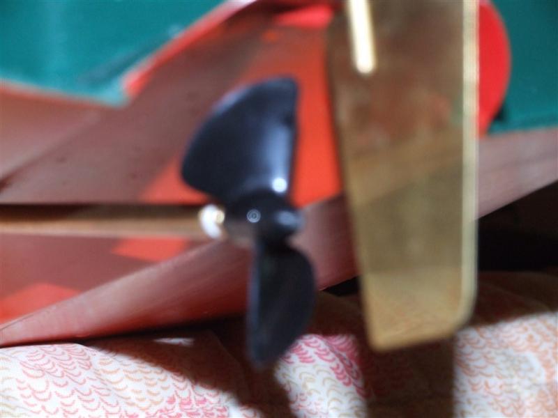

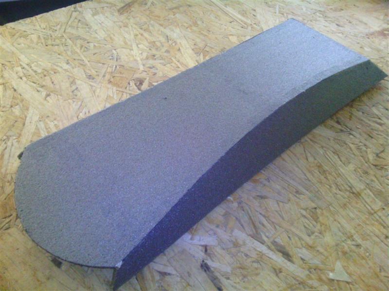

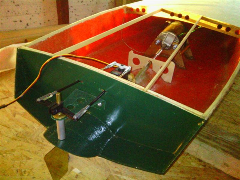

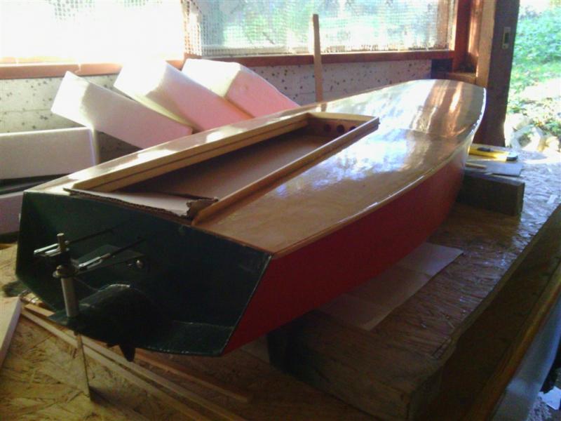

mjs Opublikowano 2 Grudnia 2017 Opublikowano 2 Grudnia 2017 Na początku był chaos, następnie pojawił się pomysł. W ślad za nim powstał projekt: Po jakimś czasie zbudowałem model balsowy z przeznaczeniem na napęd żaglowy, zdjąłem z niego formę negatywową, bo coś czułem, że może się przydać. Z modelem balsowym utknąłem, a z formy wyszły pierwsze skorupy... Mijał czas, kolejna skorupa leżakowała i wtedy zaiskrzyło - najpierw będzie napęd mechaniczny?! Silnik od wycieraczek samochodowych 12 V. Regulator Turnigy TGY-20A. Wał MP JET, 300 mm, M4. Śruba dwułopatowa GRAUPNER 50 mm, lewoskrętna. Ster standardowy z Modelmaxu. Serwo Hitec HS-311. Akumulator żelowy 12 V, 5 Ah. Aparatura Cadet 4. No i zaczęło się dziać. Podzespoły trafiły do kadłuba: Sklejka na pokładzie otrzymała lakier: Ze styroduru skroiłem daszek na kokpit: Podłączyłem elektrykę i elektronikę, naoliwiłem wał - nastał czas próby: A dzień później wyjazd nad wodę na pierwsze pływanie: Po dwóch dniach ponownie pływanie, tym razem w słonecznej pogodzie i z przesuniętym akumulatorem nieco do przodu: I tak wygląda mój debiut w radiomodelach!

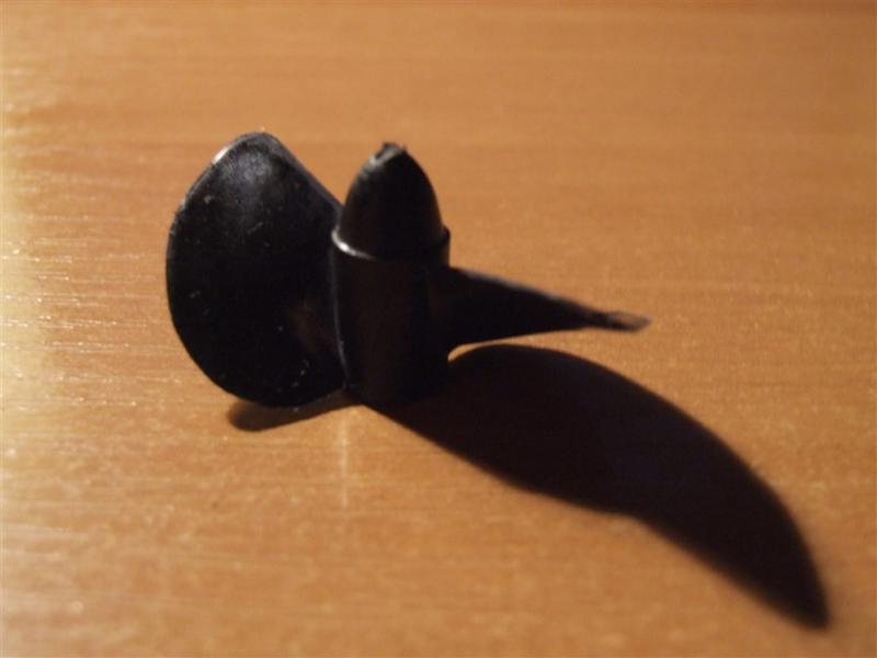

kaczma2 Opublikowano 2 Grudnia 2017 Opublikowano 2 Grudnia 2017 Zmień śrubę na typu X o większym skoku. Będzie szybszy a silnik wytrzyma i spokojniejsza woda. 1
mjs Opublikowano 6 Grudnia 2017 Autor Opublikowano 6 Grudnia 2017 Zakupiłem większą średnicę i podwoiłem łopaty, chociaż skok jest mniejszy, niż w dwułopatowej (typu X). No i popróbujem.
mjs Opublikowano 15 Grudnia 2017 Autor Opublikowano 15 Grudnia 2017 https://www.youtube.com/watch?time_continue=6&v=6YuTohEiRlw Każda próba na wodzie przynosi jakieś spostrzeżenia, doświadcza. Tym razem oniemiałem na widok Łabądków, które przypłynęły w liczbie chyba 10 pod sam brzeg, gdzie rozpakowywałem model. Musiałem się przemieścić kilkanaście kroków w bok, żeby je przekonać, że nie jestem ich paśnikiem. O dziwo, odpuściły ze zrozumieniem... Pozwoliły mi pobawić się modelem, same eskortowały go od strony zafalowanej wody. Swoją drogę one tam rozdawały karty, bo to jest Zatoka Łabędzia! Nawet oznakowana. A śruba? Niestety to było drugie oniemienie. Czterołopatka mieliła wodę i ślamazarnie pchała model do przodu. No, coś takiego? Manewrowość ograniczona, ster bardzo ospale reagował na wychylenie 30*. Przekonałem się, że śruba typu X (dwułopatowa) o średnicy 50 mm - to był rarytas. Skok 18 mm.

mjs Opublikowano 17 Grudnia 2017 Autor Opublikowano 17 Grudnia 2017 Przez chwilę o tym pomyślałem, z tym że spoglądałem na 4-lopatkową i oczyma wyobraźni widziałem obraz odcięcia ich i przyklejenia pod innym kątem. No, ale to jest PCV i żywica nie chwyci. Twój pomysł natomiast jest godny uwagi. Robisz dokładnie taką śrubę, jaką potrzebujesz. W dzisiejszych czasach chciałoby się wydrukować śrubkę na 3D i pewnie jest to możliwe, choć wcześniej trzeba by ją narysować, a to już nie jest takie hop. Póki co znalazłem gwintówkę taką, jaką mam, ale o 10 mm większą. https://modelemax.pl/pl/sruby-napedowe/17581-gr--sruba-naped-60mm-m4-r-2-gfk-2303--60.html I to jest to, co chciałem zmienić, ale spojrzałem na 4-łopatkową i coś mnie wzięło... Pewnie chciałem doświadczyć. Szkopuł w tym, że sklepy nie podają skoku śrub, a na zdjęciach nie za bardzo go widać... Może to jest sposób na większy obrót? Albo trzeba podwoić obroty na wale. Takie dylematy. Śruba K, o której pisze Michał, nie ma gwintu i wymaga przewiercenia wału na gwincie M4, otworkiem 1 mm. Trochę ryzykowne w amatorskich warunkach. Chyba, żeby zabierak nakleić.

mjs Opublikowano 6 Stycznia 2018 Autor Opublikowano 6 Stycznia 2018 Dzięki. Jeszcze ją upiększę trochę, nadbudówka jest prowizoryczna, więc zrobię nową ze sklejki, może jakiś maszcik flagowy. I pójdzie między ludzi. Moje cele spełniła a widzę, że zainteresowanie jakieś jest - ostatnie ujęcie w filmie sterował potencjalny nabywca i bardzo mu się podobało. Rekreacja. Model żaglówki mam rozpoczęty... od lat. Może teraz pójdzie z tym, że ma 3 stopy długości. No, jeszcze jest CSS-11 na tapecie... Oby zima nie była za krótka.
