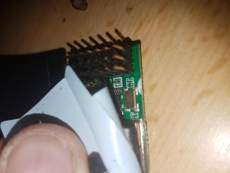

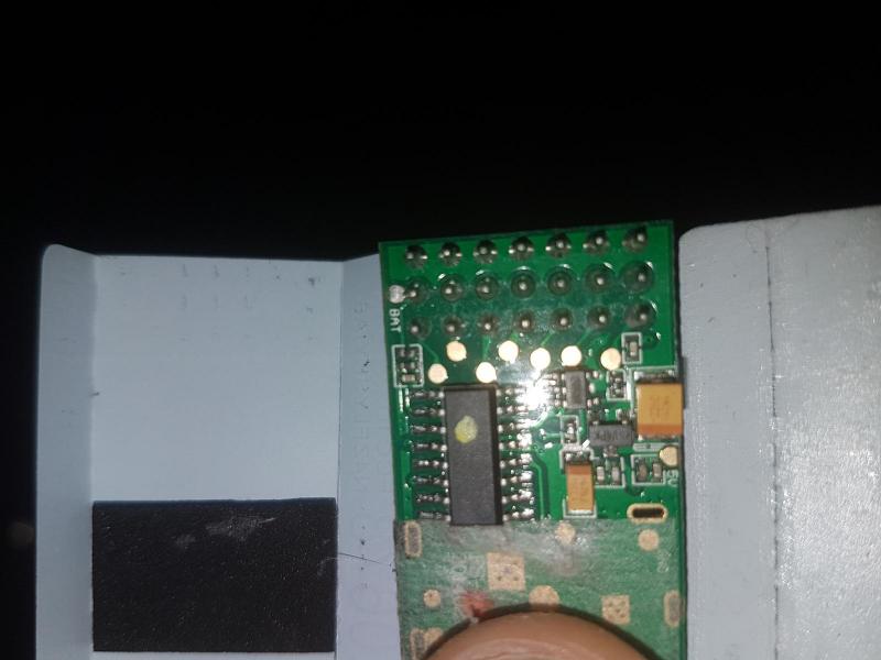

Karolek98 Opublikowano 17 Grudnia 2017 Autor Opublikowano 17 Grudnia 2017 Nwm czy dobrze widac ale z tego co ja widze to spalone sa 3 drobne elementy. Tak drobnej lutownicy i takich elementów nie posiadam wiec nie bardzo bylo by mozliwe naprawienie na wlasna reke. Jak już w przywitaniu powiedzialem, mieszkam w niemczech wiec wszelkie serwisy w polsce nie sa w moim zasięgu. W takim eazie prawdopodobnie zamówię nowy odbiornik a dla pewnosci 2 nowe. Czyli nie ma znaczenia ktory rodzaj odbiornika zamówię, oba beda dzialac z moim pilotem tylko fs-ia6b mozna dodatkowo modyfikowac i ma lepsze polaczenie?

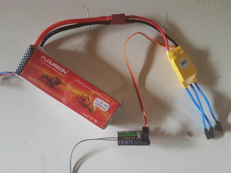

Francka Opublikowano 17 Grudnia 2017 Opublikowano 17 Grudnia 2017 Jak podłączyłeś ten odbiornik przez regulator , przez BEC-a czy bezpośrednio z pakietu 2 S lub 3S
Karolek98 Opublikowano 17 Grudnia 2017 Autor Opublikowano 17 Grudnia 2017 Podlaczylem w taki oto sposób...
Jacek Walenciak Opublikowano 17 Grudnia 2017 Opublikowano 17 Grudnia 2017 Myślę że wtyczka regulatora jest podłączona odwrotnie do odbiornika. Chociaż takie podłączenie nie spali każdego odbiornika np. JR, Graupner na pewno nie bo takich używam i zdarzyło mi się podłączyć odwrotnie. Ważne aby kabelek z "+" był w pozycji środkowej.
Karolek98 Opublikowano 17 Grudnia 2017 Autor Opublikowano 17 Grudnia 2017 Myślę że wtyczka regulatora jest podłączona odwrotnie do odbiornika. Chociaż takie podłączenie nie spali każdego odbiornika np. JR, Graupner na pewno nie bo takich używam i zdarzyło mi się podłączyć odwrotnie. Ważne aby kabelek z "+" był w pozycji środkowej. Mozliwe ze podlaczylem odwrotnie ale teoretycznie od tego nie powinno sie spalic.. Pomyslalem ze regulator moze przesulac zle napiecie...
Francka Opublikowano 17 Grudnia 2017 Opublikowano 17 Grudnia 2017 No tak jak połączyłeś to zle , ale nie powinno spalić odbiornika. Taniocha z Chin https://www.banggood.com/FlySky-FS-iA6-2_4G-6CH-Receiver-For-RC-Airplane-p-985684.html?rmmds=search&cur_warehouse=UK
Karolek98 Opublikowano 17 Grudnia 2017 Autor Opublikowano 17 Grudnia 2017 No tak jak połączyłeś to zle , ale nie powinno spalić odbiornika. Taniocha z Chin https://www.banggood.com/FlySky-FS-iA6-2_4G-6CH-Receiver-For-RC-Airplane-p-985684.html?rmmds=search&cur_warehouse=UK W takim razie zamówię nowy odbiornik tylko pytanie. Co z starym?
Francka Opublikowano 17 Grudnia 2017 Opublikowano 17 Grudnia 2017 Wysyłka do naprawy może być droższa niż sprowadzenie 2 nowych. Będziesz w Polsce zapytaj http://www.rcmodelserwis.pl/serwisRC.html Jest jeszcze kwestia gdzie kupiłeś swoja na hk Holandia to reklamuj.
Karolek98 Opublikowano 17 Grudnia 2017 Autor Opublikowano 17 Grudnia 2017 Wysyłka do naprawy może być droższa niż sprowadzenie 2 nowych. Będziesz w Polsce zapytaj http://www.rcmodelserwis.pl/serwisRC.html Jest jeszcze kwestia gdzie kupiłeś swoja na hk Holandia to reklamuj. Zamawalem przez amazon, a napięcie przed chwilą miezylem i jest odpowiednie wiec nwm co sie moglo stac.
