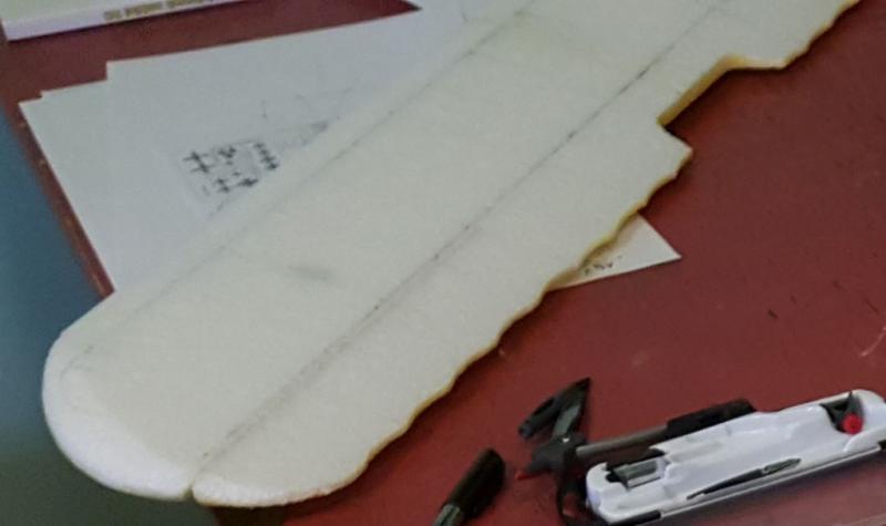

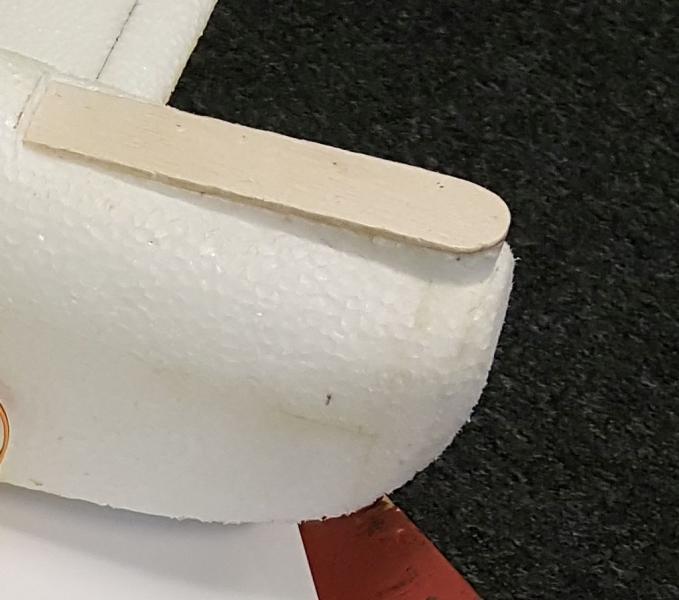

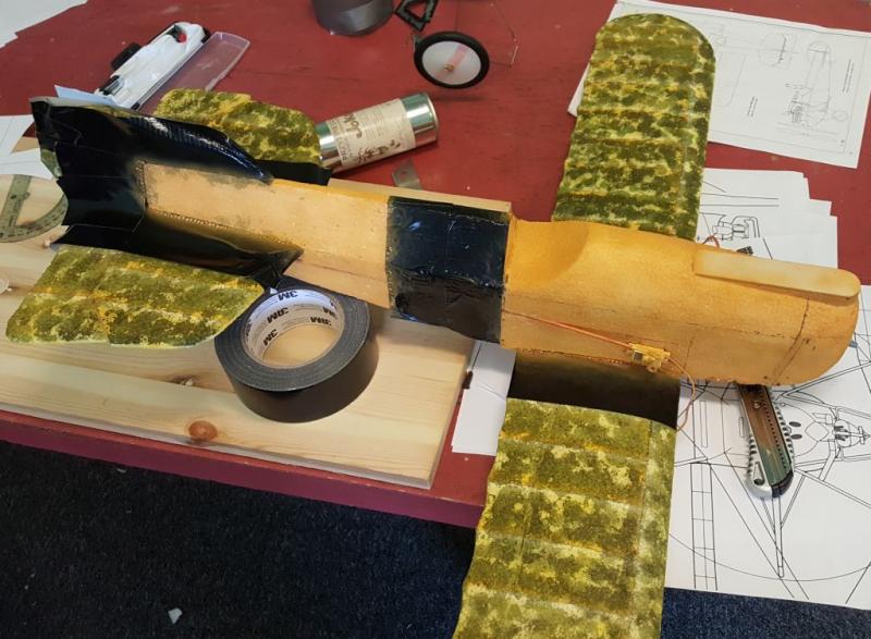

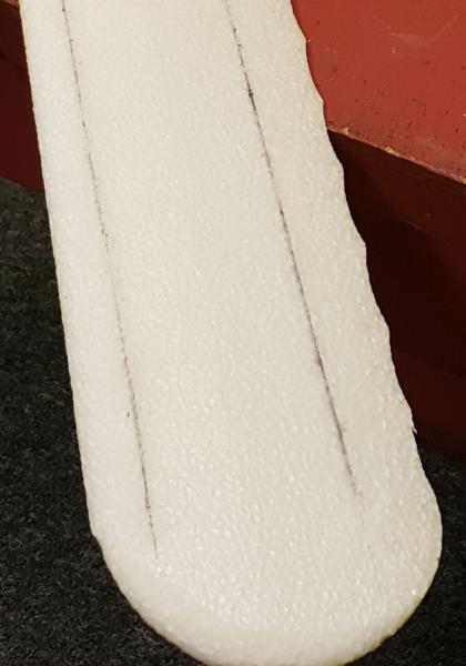

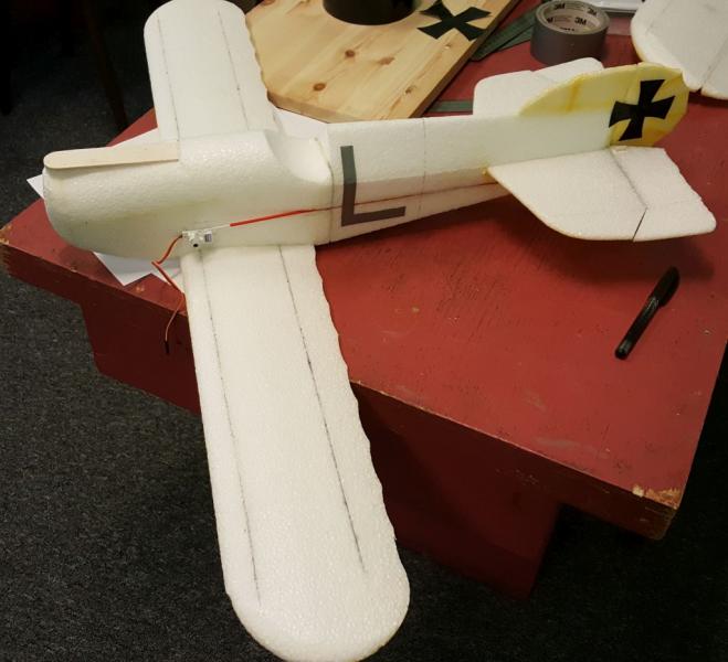

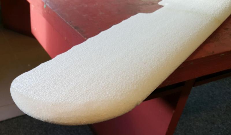

Powoli do przodu. Obrobione końcówki, sklejony kadłub i obrobiony nos. Przewidziane jest miejsce na imitację cylindrów silnika ;) oraz dźwigary.

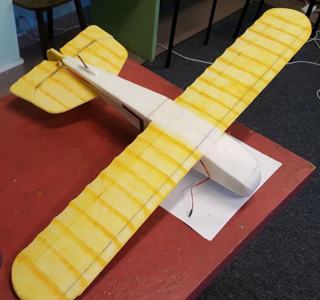

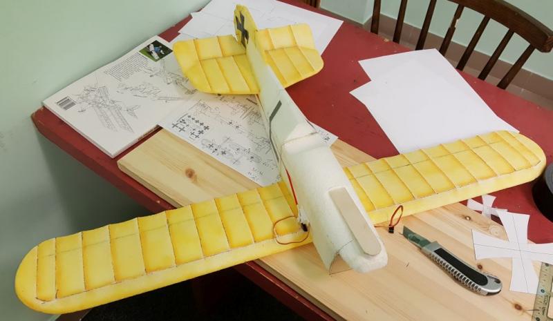

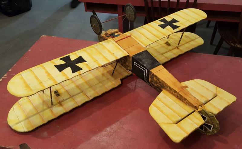

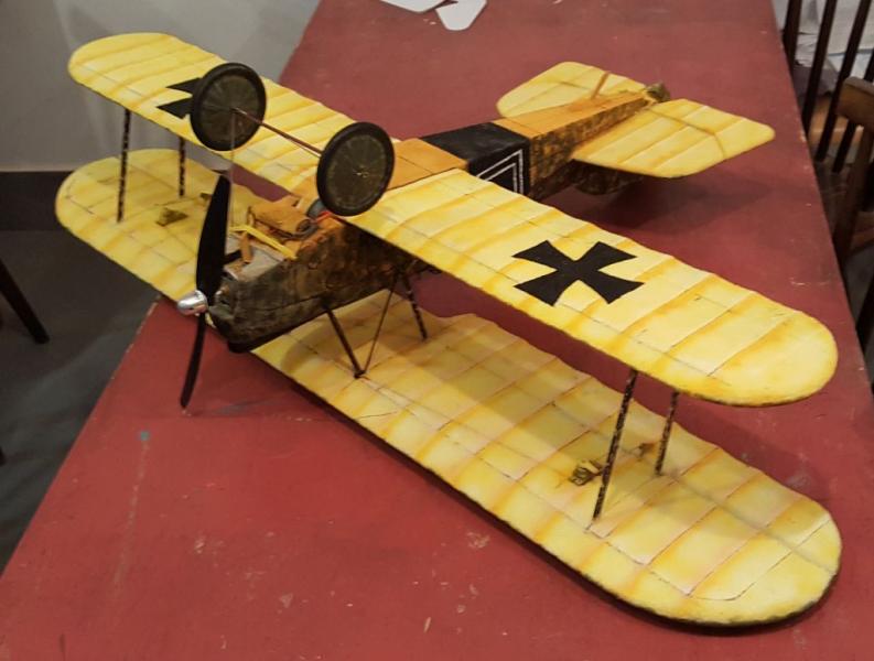

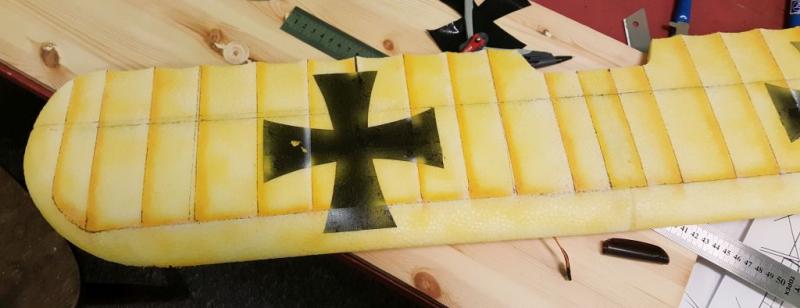

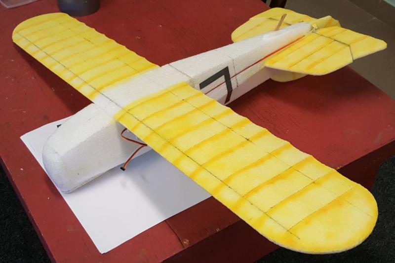

Praca postępuje. Po sklejeniu kadłuba i skrzydeł oraz dorobieniu stateczników wraz z bowdenami i serwami rozpoczęło się malowanie.
Najpierw powierzchnie dolne płatów i sterów.
Potem poprawiłem technikę malowania i poryłem jeszcze górne powierzchnie dla przećwiczenia i zrobienia podkładu.
Czas na kamuflaż, ale to jutro :)

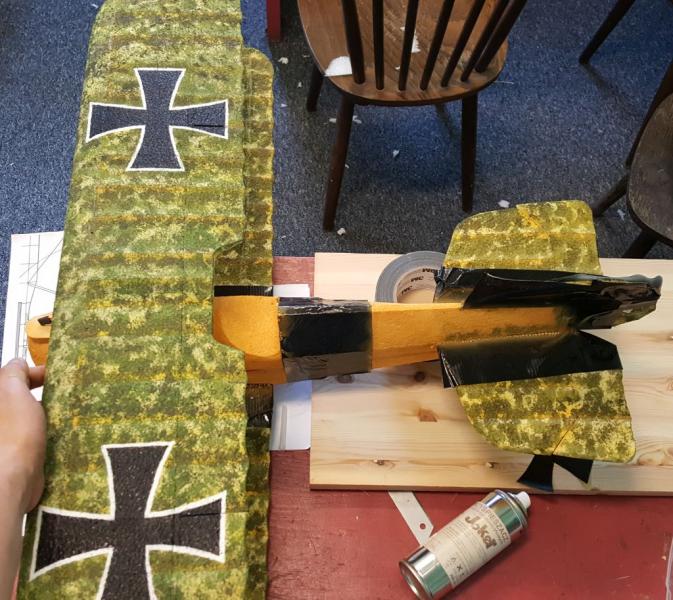

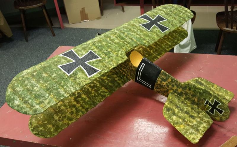

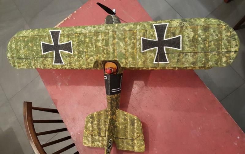

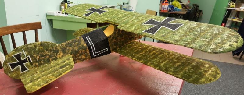

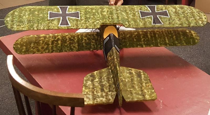

Prace idą do przodu.

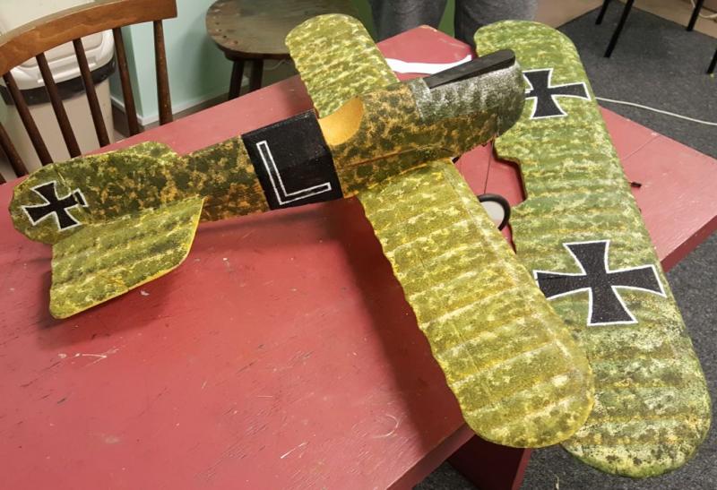

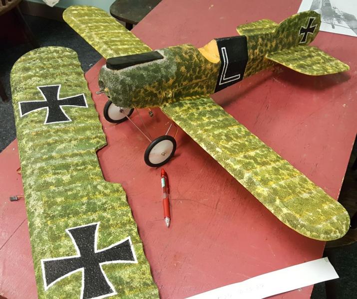

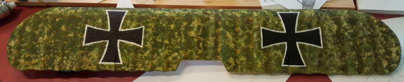

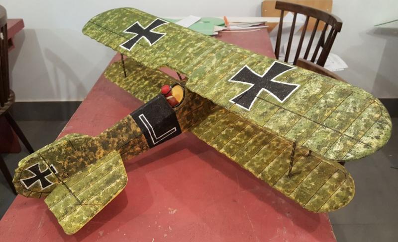

Kamuflaż na płatach i kadłubie.
Wstępne przymiarki.

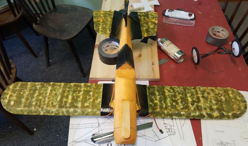

Teraz czeka najtrudniejsze, zamocowanie płatów i wywarzanie.
Dziękuję za miłe słowa.
Jacku pamiętam Twojego Phoniksa w malowaniu morskim. Wyciskasz równie dużo z pianek :D
Mirku i Marku, na żywo chyba nie jest taki super.
Robi się prosto: najpierw podkład z cieniowaniem jak na zdjęciach wcześniejszych. Potem rozwodnione zielenie o różnych odcieniach "paćkane" pędzelkiem lub gąbeczką do zmywania. Ot cała tajemnica :)
Jak zwykle model, który szkoda posyłać do walki. Piękny! Chcę go zobaczyć na żywo no i czekam na godnego pilota  :) . Pozdrawiam. A jak właściwości lotne? Był już pierwszy oblot?
Jeszcze nie został skończony. Na razie zamontowałem górne płaty. Jeszcze czeka na wyposażenie i wyważenie.

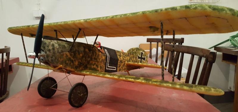

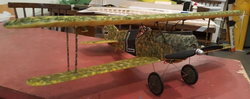

Trochę mnie nie było, ale prace szły do przodu. Jeszcze tylko imitacja silnika.
Na razie wygląda to tak:

Model super wyglada,a smukły kadlub i duzy ogon pozwala widziec w nim "godnego" rywala dla Pfalza.
Jestem ciekaw oblotu bo kadkub lekko krótki sie wydaje ale to calkiem sympatyczny samolocik i powinien dobrze latac.
