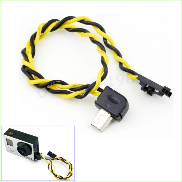

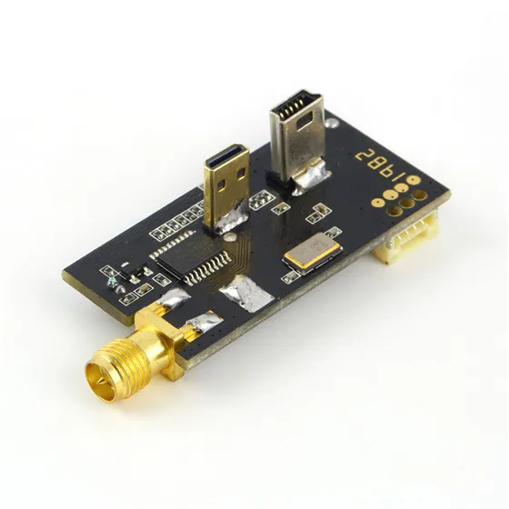

japim Opublikowano 3 Stycznia 2018 Opublikowano 3 Stycznia 2018 Większość kamer sportowych ma wyjście AV. Do tego wyjścia AV wkładasz kabelek, który podpinasz do nadajnika VTX i masz tak samo jak ten ilook. Kabelek: https://pl.aliexpress.com/item/HFES-Hot-Hot-New-Jmt-Gopro-Hero-3-Gopro3-USB-to-Av-Video-Output-with-5v/32817075581.html https://pl.aliexpress.com/item/1pcs-LS4G-Gopro-Hero3-USB-90-Degree-Connector-to-AV-Video-Output-Cable-FPV-Hero-3/32463559300.html Do kamer gopro jest nawet nadajnik ktory wpina się bezpośrednio w kamerkę: https://pl.aliexpress.com/item/Light-L250-5-8G-250mW-VTX-FPV-Transmitter-With-Connecting-Cable-Free-Shipping-With-Tracking/32367812846.html
