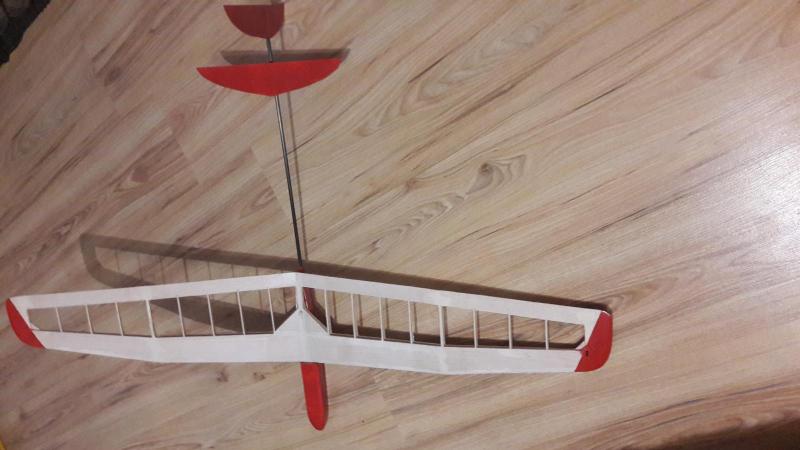

przemekp Opublikowano 5 Stycznia 2018 Opublikowano 5 Stycznia 2018 Witam, proszę o poradę, jestem baardzo początkujący. Jako, że z budową szybowca MiMi poszło nawet sprawnie (aktualnie jestem na etapie pokrywania skrzydeł), za to kompletnie nie znam się na elektronice. Proszę o dobór odbiornika, serw oraz zasilania dla modelu MiMi tak by wszystko ze sobą grało. Dodam, że posiadam nadajnik Cadet V3, FHSS V3 2,4GHz (w niedalekiej przyszłości do zmiany?) pozdrawiam
