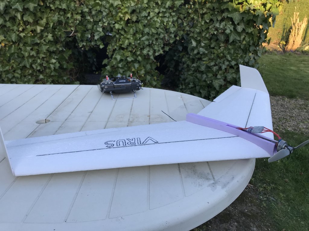

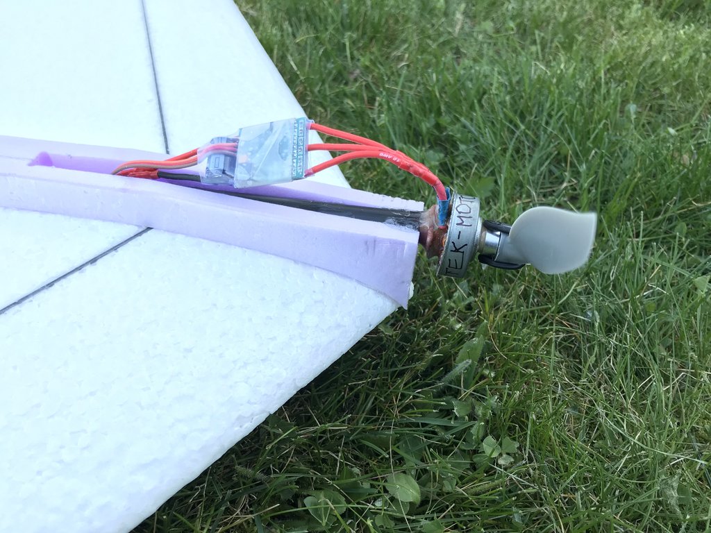

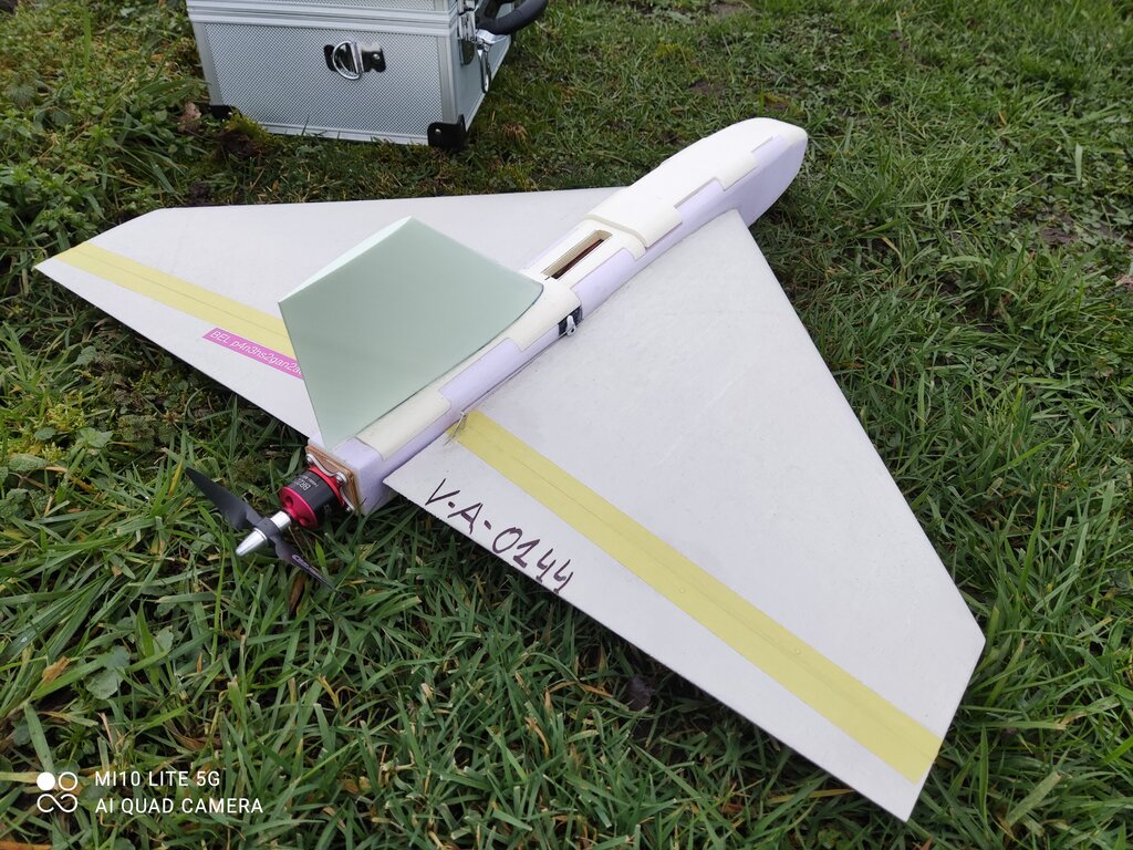

...Lotnisko zamkniete przynajmniej do 5 kwietnia. Granice tez, wiec moje miejsce wypadowe w Holandii na razie poza zasiegiem. Trzeba bylo cos ze soba zrobic...Znalazlem na szafie przykurzone, wyciete kiedys skrzydlo na zmodyfikowanym (popsutym) profilu MH 45. Do tego dwa kiepsko centrujace, badziewne serwa i silniczek z CD ze strej produkcji po jakims deproniaku.
W sobote, z przerwami na prace w orgodzie, obiad, kawe, ciastko,  spacer ipt skleilem kolejny smieszny modelik.
 Nie dorobilem sie jeszcze drona i zamysl byl taki, zeby dalo sie latac w ogrodku w ten dziwny czas. Ale po dzisiejszym udanym oblocie w przygodnym polu, dochodze do wnniosku, ze jednak nie. Tzn. nie duzo brakuje. Da sie modelem krecic ciasno i latac przy nodze ale niestety nie u mnie (brakuje kilka m2?? i jaj pilotowi?).
Generalnie skrzydlo lata swietnie, pewnie i przewidywalnie. Jestem zadowolony. Model ma taka sama geometrie jak poprzednie. Inny profil.  Silniczek kreci smiglem APC 7x4. Pradu nie mierzylem ale po kilkuminutowym locie regiel 10 A sie nie spalil ani silnik nie zagrzal. Mocy w sam raz z zapasem. Z accu 2S 850mAh do lotu zawazyl 230g.

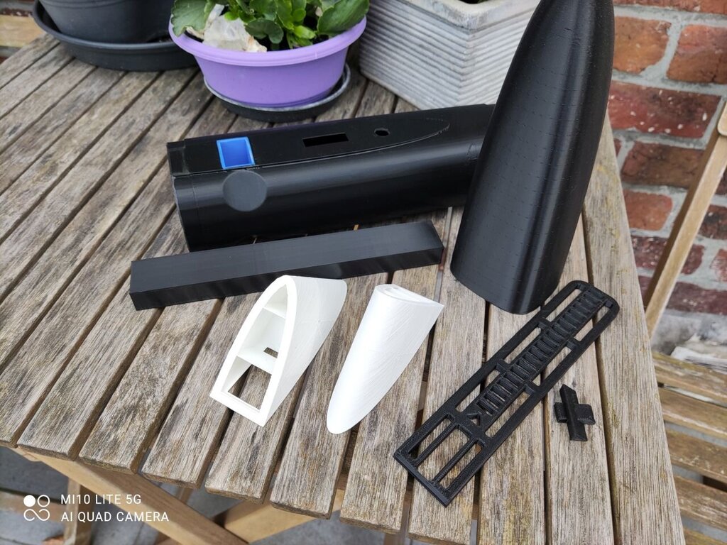

Rysowalem, poza geometria skrzydla, troche z czapy. Bez wczesniejszej koncepcji i planu. Dlatego wyszlo moze nie za bardzo pro. Troche poprawiania, przerabiania, zmian.. Ale to moja pierwsza plastikowa przymiarka wiec sobie wybaczam. Poza tym rysuje slabo, a rysowanie pod wydruk to zupelnie inna historia...

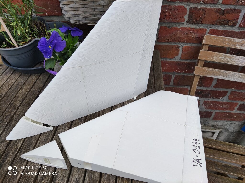

 Na razie model przypomina sterte plastiku jak na zdjeciu. Wazy to niestety 556 g chociaz balem sie, ze bedzie jeszcze wiecej. PLA jednak jest ciezkie. Oczywiscie mozna zaprojektowac lzej, tylko ze chcialbym poleciec wiecej niz jeden raz...
 Co do samego druku. Czesci kadluba i te "kwadratowe" wyszly OK. Troche gorzej z elementami skrzydla. Na rysunku wyglada to dobrze a na wydruku wystepuja przesuniecia lini..Problem kodow, drukarki, parametrow druku czy koncepcji samej struktury. Moze wszystko razem?

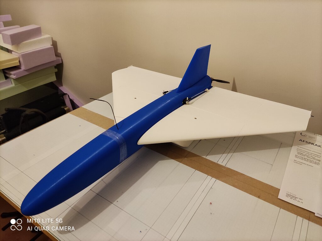

Nalatalem sie w ten zimny i sloneczny weekend jak malo kiedy... Rozpakowalem wieczorem graty i z rozpedu skleilem skrzydla, wstawilem w kadlub profil, w ktory bedzie wchodzil bagnet i przytwierdzilem statecznik pionowy.
Voilà. Plastic brick is ready to first crash?...
900 g RTF, obciazenie pow. 50g/dm2, stall speed w/g kalkulatora 55 km/h...

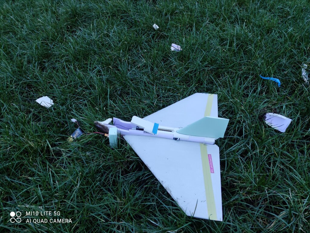

Nie wytrzymalem. Przejasnilo sie i pojechalem na lotnisko. Pogodynka oszukala. Mialo wiac okolo 30km/h a dymalo silniej. Pomyslalem, ze moze to w sumie dobrze, bo bedzie latwiej wystartowac. Wystartowalem ale nie wyladowalem, a moze wyladowalem inaczej...
 Troche powtorka z rozrywki. Podobny scenariusz jak w przypadku piankowego brata. Ciekawe, bo przywalilem niedaleko od miejsca pierwszej kraksy. Jakis Trojkat Belgijski czy co? Ciekawe kto zawinil. Czlowiek czy maszyna? A moze jakas zmowa, sabotage  albo inne zaklocenia??
Z modelu zostal tylko jeden segment kadluba i statecznik pionowy nietkniete. Reszte trzeba dodrukowac. Przywalilem naprawde niezle. Nos siedzial caly w ziemi a obok rozrzucone kawalki plastiku. Elektronika ocalala szczesliwie. Jedynie cos  ucielo antene odbiornika.

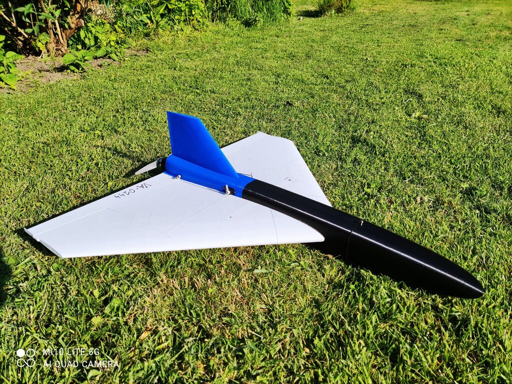

I ja dzisiaj wieczorowa pora ponownie oblatalem Speediego. Nie dacie wiary ale wyladowalem w calosci?. Lot byl krotki i intensywny. Dostarczyl wrazen, az za duzo.
Nie wiem czy bede nim regularnie latal? Chyba nie. Jest maly. Nie widze go. Jestem zmuszony latac na pol gwizdka, bo szybko ucieka z pola widzenia. Ciekawie (z drugiej strony normalnie) zachowuje sie przy zwrotach przy malych predkosciach. Nie ma tendencji do szybkiego zwalania sie tylko jakby spadal powoli. Trzeba uwazac.
 Do tego stres przy wyrzucie, bo trzymam model w prawej rece i gaz tez mam na prawym dragu. No i ciezko uchwycic. Sliski ten plastic...

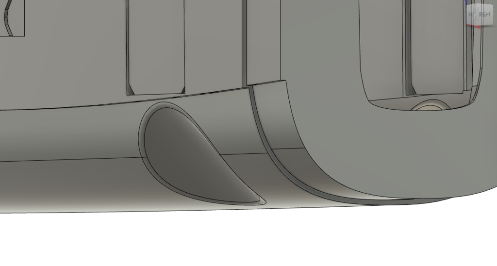

W drugiej wersji kadluba dorysowalem wglebienia pod srodkiem ciezkosci, ale nie zdalo to egzaminu. Uchwyt mialem jeszcze mniej pewny.

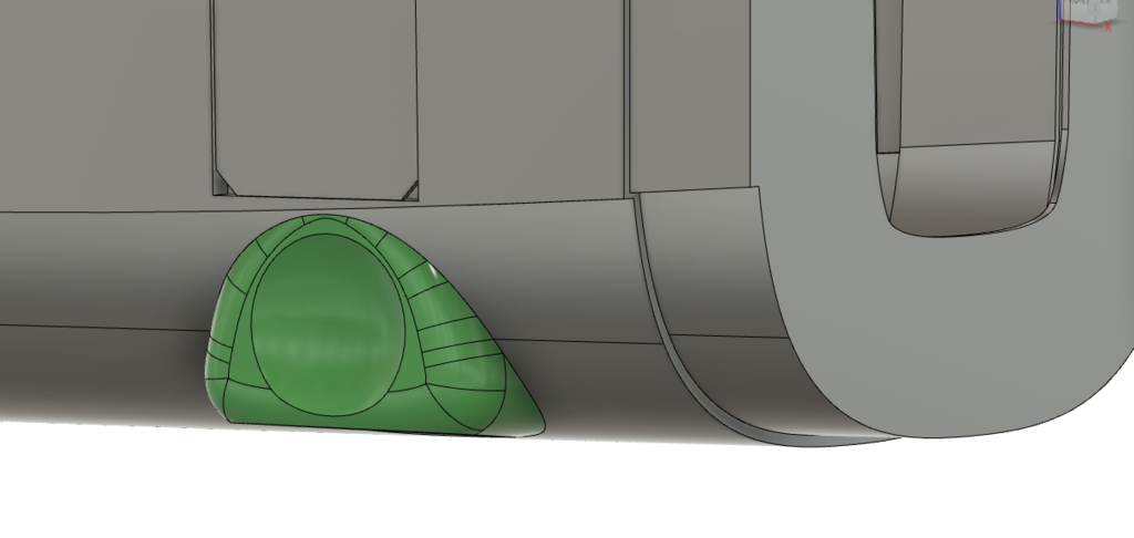

Potem wpadlem na wspanialy pomysl, zeby dodrukowac i wkleic w te miejsca takie smieszne formy ulatwiajace chwyt, ale przymierzylem i nie bylem przekonany:
W koncu zrobilem cos jeszcze dziwniejszego i wypalilem lutownica w tych miejscach otwory, tak ze prawie mi palec tam wpada... Balem sie, ze przy wyrzucie palce poleca razem z modelem ale sie udalo. Okazalo sie, ze to nieeleganckie rozwiazanie sie najlepiej spisalo a do tego regulator dostal wiecej swiezego powietrza:
