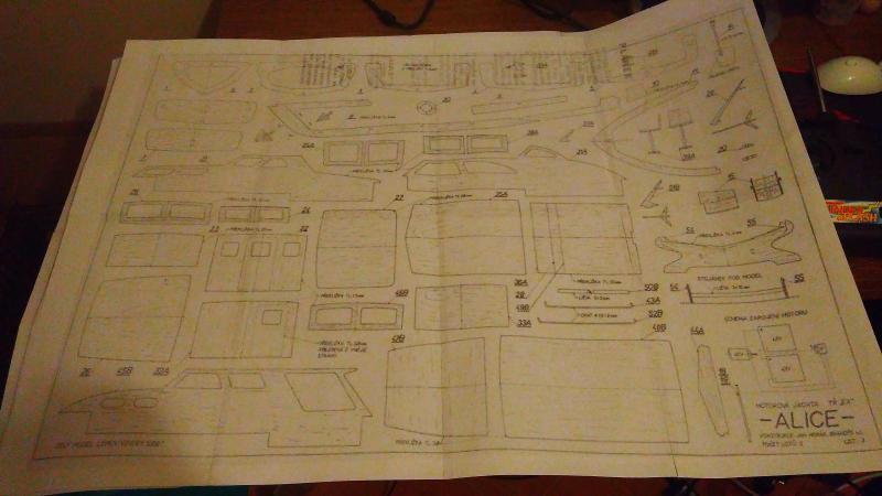

Witam,

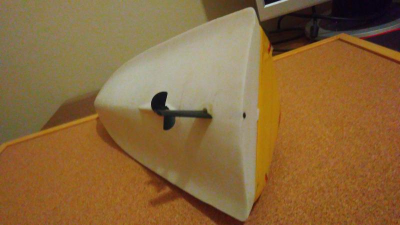

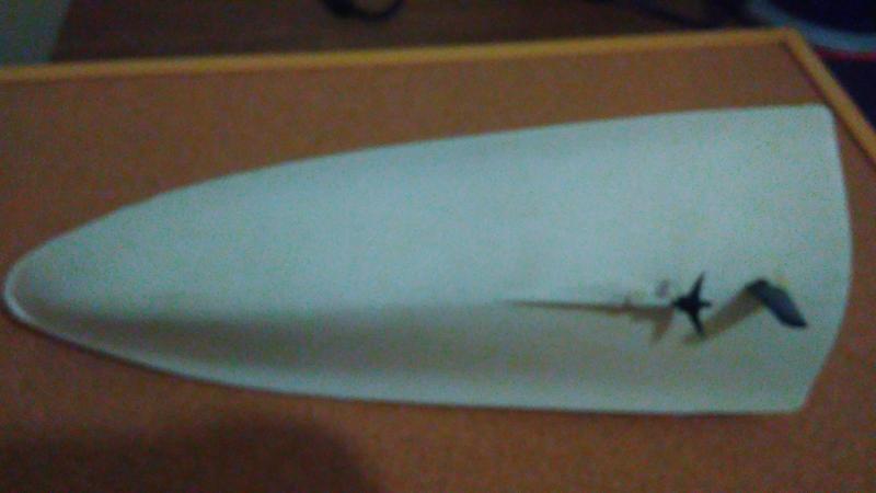

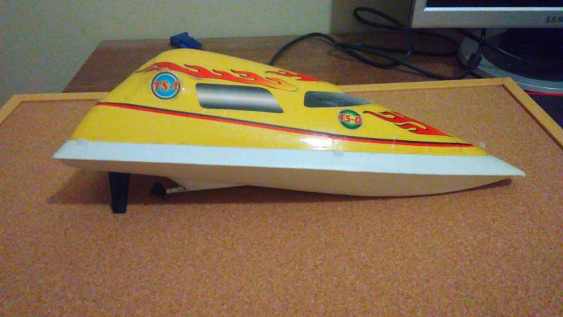

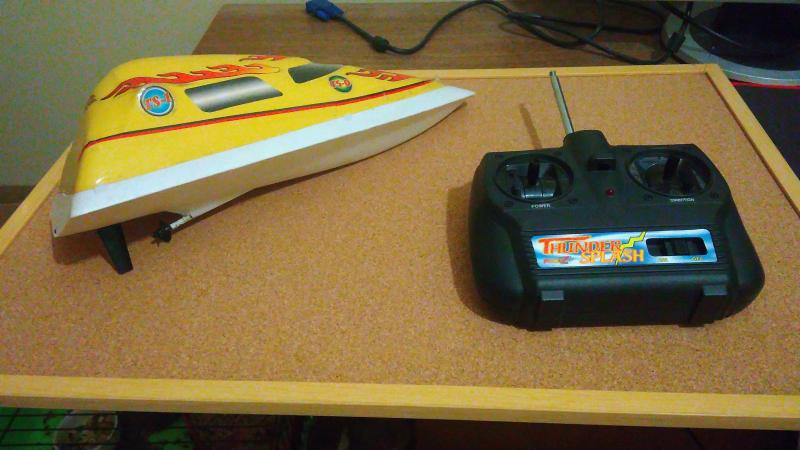

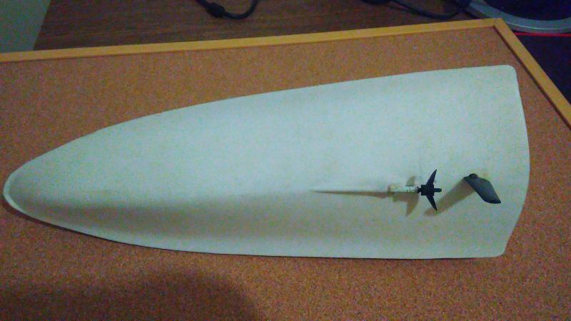

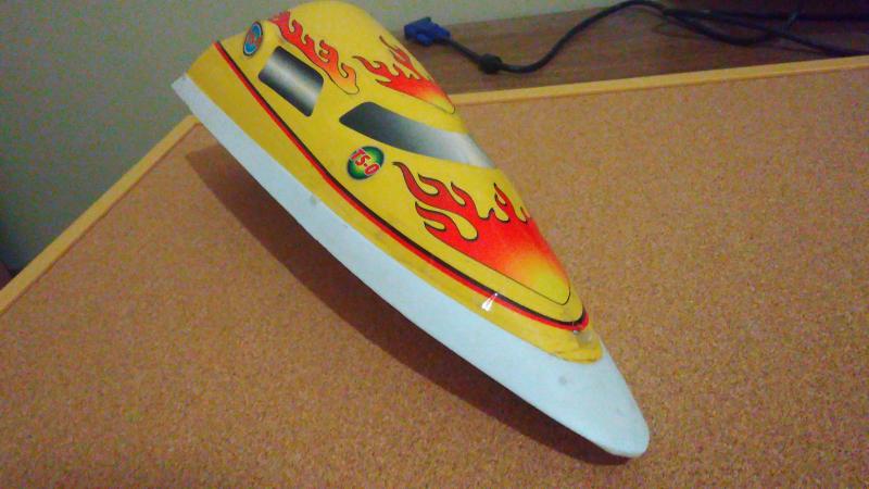

Po zabawie z modelami samolotów chciałem spróbować modelu pływającego. W tym celu wydrukowałem plany motorówki Alice. Napędem będzie silnik BR2122 1000KV chłodzony powietrzem, regulator jest w drodze. Kwestia wału i śruby jeszcze do dogadania. Ma być to model którym wejdę w modelarstwo szkutnicze. Doświadczenie tutaj mam praktycznie zerowe. Zakupiłem kiedyś w Anglii zabawkowy model "ślizgu"? Zasięg to ponad 100m, założyłem nową śrubę ponieważ poprzednia była wykonana z kawałki puszki po groszku konserwowym a jeszcze poprzednia fabryczna rozpadła się. Silnik szczotkowych klasy około 300. Przerobiłem zasilanie z 7,2V NI-MH na lipol 2s. Testy w wannie wykazują dobrą moc takiego zestawu. Poczekam na całkowite roztopienie lodu i wrzucę film z pływania.

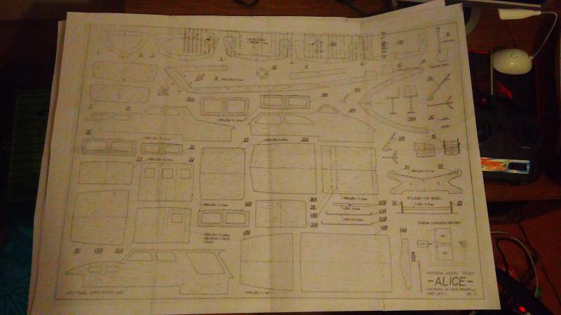

Moje pierwsze pytanie jakie bym chciał Wam zadać. Ustalone zostało że na wręgi pójdzie podwójnie sklejona sklejka grubości 6mm. Czyli 2 sklejki po 3mm. A niedawno znalazłem relacje w której Alice była robiona z wręg grubości 2,5mm. Ja mam na stanie sporo sklejki 3mm. Zakładając że model będzie miał 45cm i będzie służył do wolnego pływania dla rekreacji grubość 3mm wystarczy?
Piszesz że masz plany powiększone i twój rozmiar to 45cm gdy oryginalna ALICE ma 50cm więc raczej pomniejszone. Sklejka 3mm w zupełności wystarcza ale jak dasz 6mm to będziesz miał sztywniejsze wręgi i łatwiejszy prosty montaż.
Ok. Dziękuję za odpowiedź , rozumiem. Powiększenie wyglądało tak że miałem plany w a4 i powiększyłem. Przepraszam za te dziwne początki. Myślę że później będzie już lepiej.
Alice to motorówka podręczna. Pakujesz w pudło. Wystawiasz rower i na bagażnik. Jazda na wycieczkę połączona z pływaniem. Przyjemna w pływaniu wolnym i szybkim, ale dokonałem zmian. Za sterówką jest płytka poniżej pokładu. Rozerwałem i przykleiłem powyżej pokładu. Zrobiło się więcej miejsca pod spodem. Bardzo chlapie. Przykleiłem listwy a la podłużne redany po brzegach dna kadłuba. Częściowo pomogło. Drewniane listwy przyklejone na pokład a cała reszta z płyt polistyrenowych z uszkodzonych tablic firm ochroniarskich i innych klejone na CA. Bardzo dobry jest HIPS  Wręgi z 3,0 poszycie 1,0 Woda żadnej krzywdy modelowi nie zrobi.
