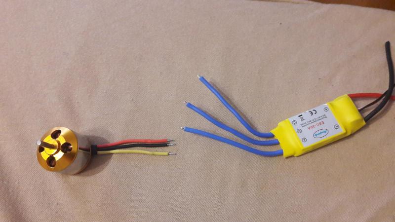

Witam,
proszę o pomoc. Jak podłączyć regulator z silnikiem widocznym na zdjęciu? na zasadzie zewnętrzne kable z zewnętrznymi a środkowy z środkowym? w przypadku złego podłączenia zewnętrznych kabli silnik będzie się kręcił w drugą stronę? dobrze to rozumiem? W zestawie był brak jakiejkolwiek instrukcji.
Podłącz kable jak leci. Jeżeli silnik będzie się kręcił nie w tą stronę co trzeba zamień miejscami dwa dowolne kable.
Czytałem już kilka instrukcji i zawsze było napisane aby środkowy przewód silnika podłączyć do środkowego przewodu regulatora, choć powiem szczerze nie wiem czy to ma znaczenie.
