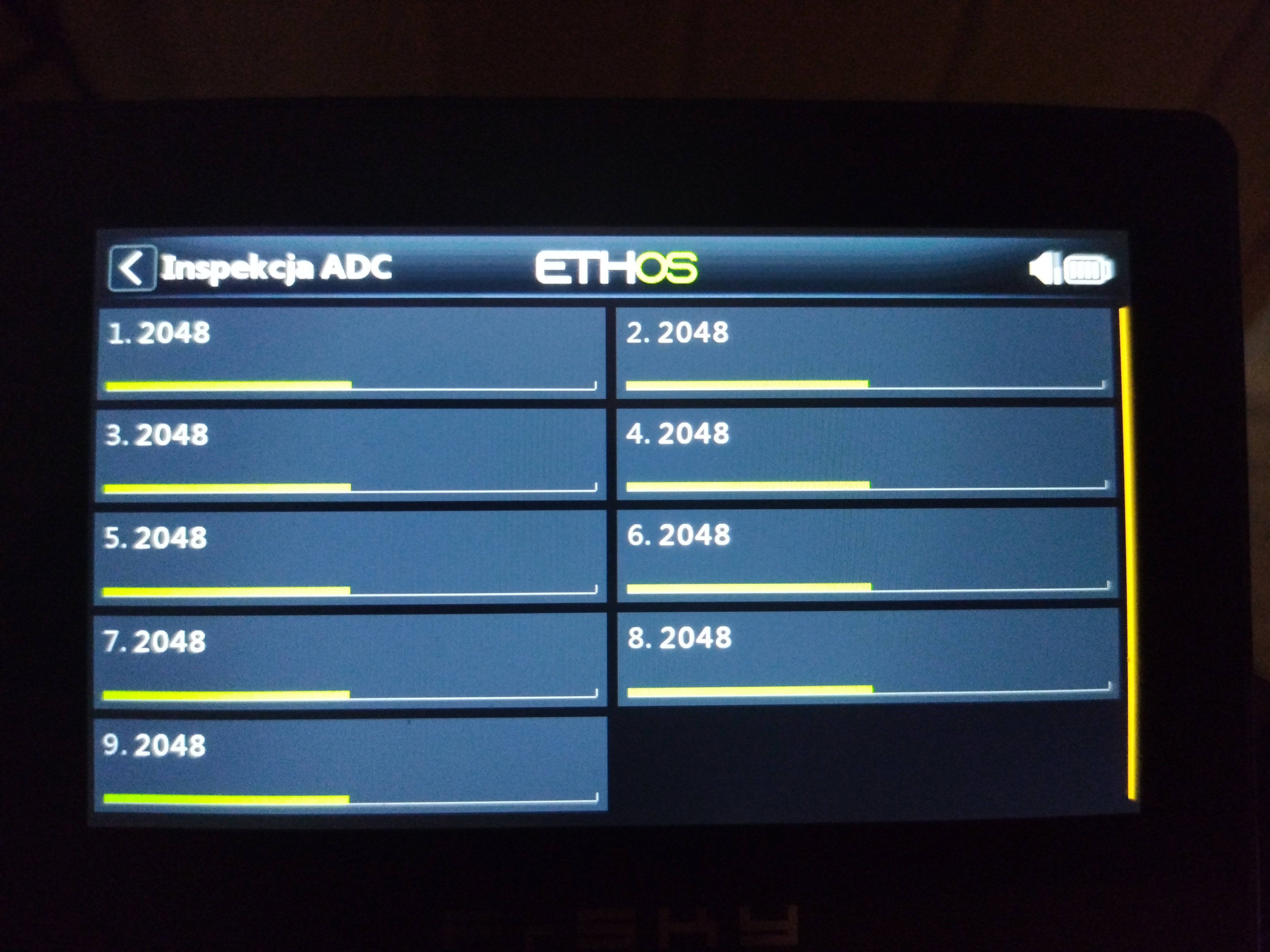

    No i oczywiście mam taki ekran ale w dalszym ciągu nic to nie zmienia, bo drążki i potencjometry nie działają i nie można skalibrować a wartości ADC są maksymalne.
  6. daras
    FrSky X20 Tandem.

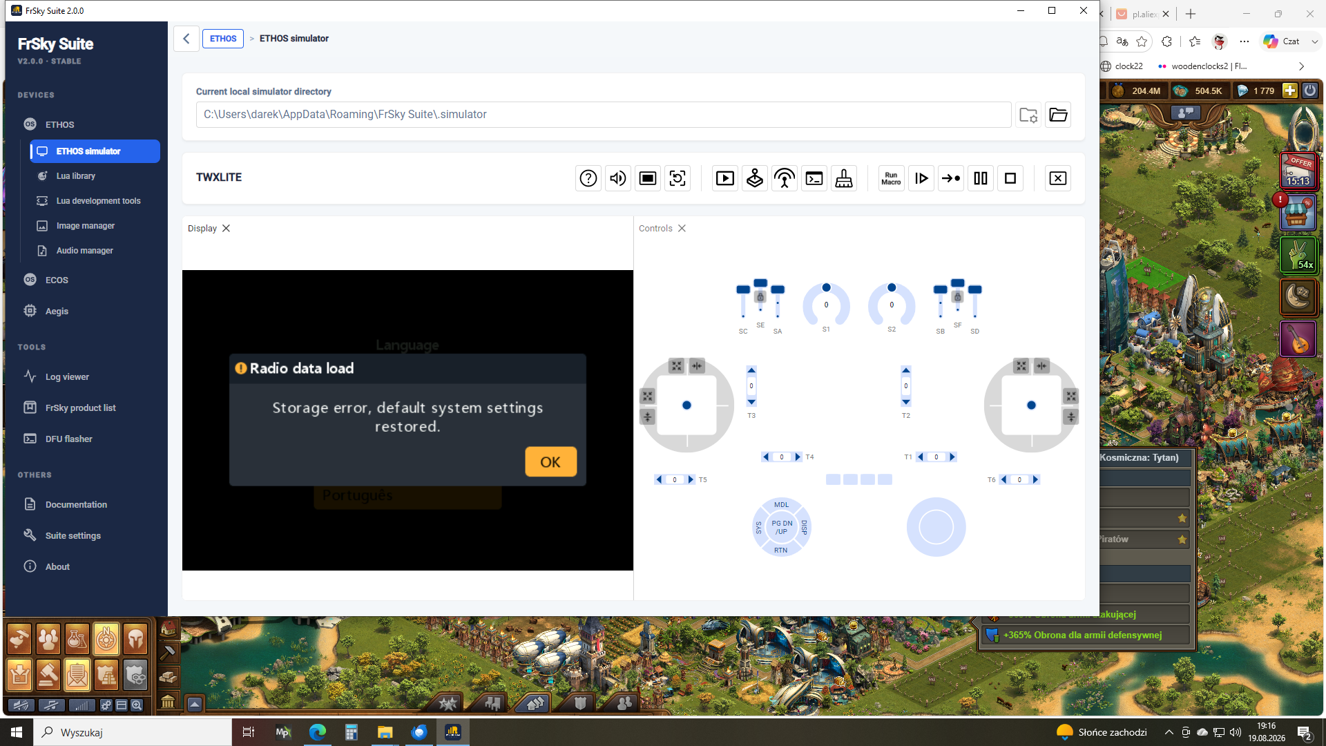

    Prześladuje mnie jakiś pech jak uruchomiłem system to padły mi gimbale i potencjometry, nie ma też dźwięku. Przełączniki trójpozycyjne działają, nie mogę tylko skalibrować gimbali i potencjometrów. Wszystkie wartości w ADC inspektor są maksymalne. No i jeszcze wartość bateri systemowej pokazuje 6,6V. Pokazuje też błąd karty pamięci.
