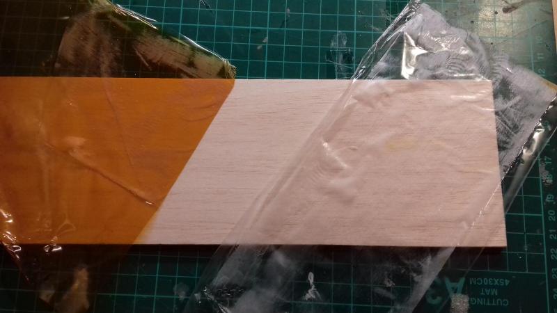

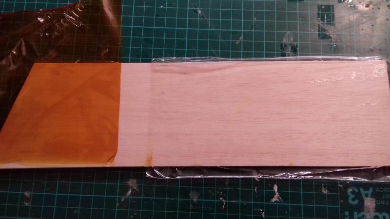

ssuchy Opublikowano 3 Maja 2018 Opublikowano 3 Maja 2018 Wiesiek, w takim razie mam prośbę. Możesz sprawdzić, czy ta folia klei się również do balsy?
Vesla Opublikowano 3 Maja 2018 Autor Opublikowano 3 Maja 2018 Test wykonany. Na balse nakleiłem solarfilm - pomarańczowy i folie od Marka. Obie nakleiły się bez problemu. Po chwili zdarłem folie i tu ciekawostka. Solarfilm odszedł lekko i zostało na nim niewiele włoskòw z balsy. Folia odchodziła z większym oporem (trzymała lepiej), zabrała więcej włosków.

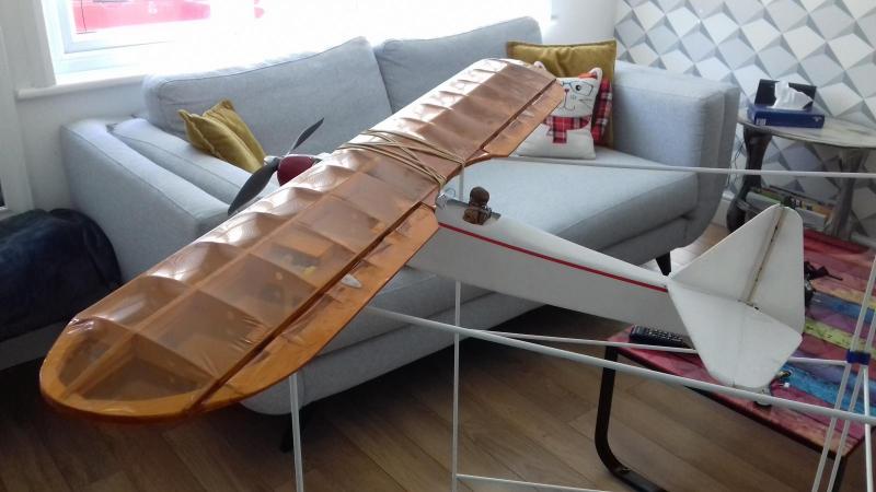

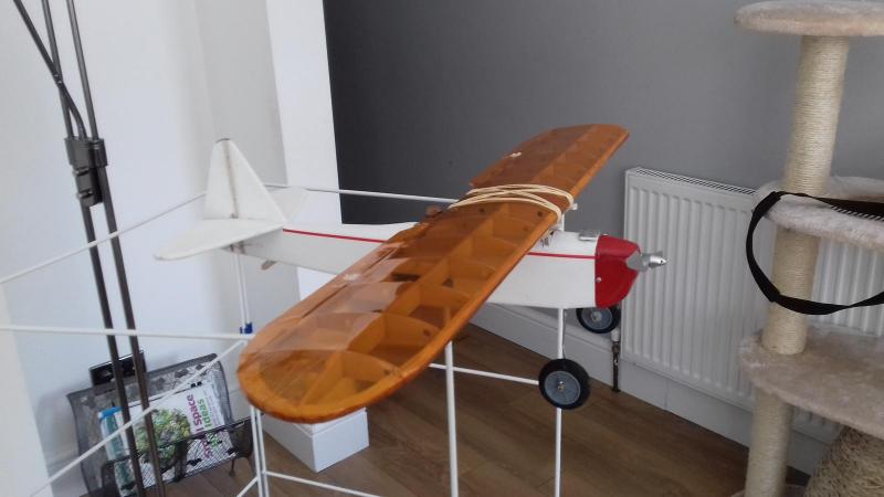

Vesla Opublikowano 5 Maja 2018 Autor Opublikowano 5 Maja 2018 Ruda siedziała na ogrodzie. Dzisiaj model został oblatany. Na początku poszedł świecą w gòrę jakby miał za ciężki ogon. Ale trymowanie pomogło. Może będzie filmik. Wymaga jeszcze delikatnego trymowania ale radzi sobie. Silnik ma wystrczająco mocy dla jego masy i model lata dobrze. Proszę. Oto Rosette. Rudzielec ze schroniska.

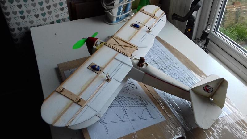

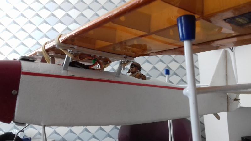

Vesla Opublikowano 23 Marca 2019 Autor Opublikowano 23 Marca 2019 Mini Cavu ostatnio zaliczył kraksę i połamał sobie kadłub na dwie części :-) Naprawa nie była skomplikowana i pewnie na tym by się skończyło gdyby nie pomysł zmiany skrzydeł i przebudowy na dwupłatowiec. Oblot miał miejsce dzisiaj o poranku :-) Film mam nadzieję, że będzie wkrótce. Model jest w pilotażu przyjemny i lata w miarę poprawnie. Wymaga tylko drobnych regulacji. Górny płat zaklinowany na 0 stopni, dolny +1. Profil KFm2 Teram mam zapasowe skrzydło, przyda się do innego projektu. :-) Zastrzały zamocowane na gniazdka elektryczne. Mogę je łatwo regulować luzując śrubki.
