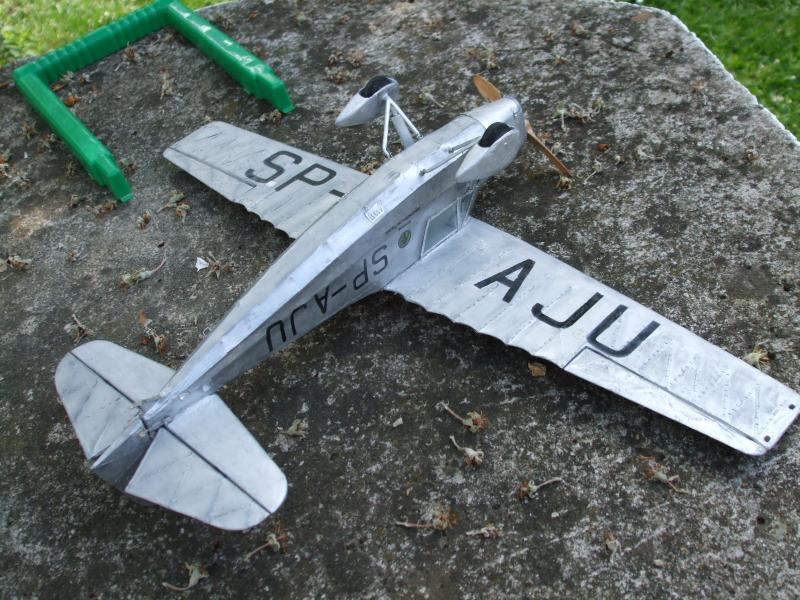

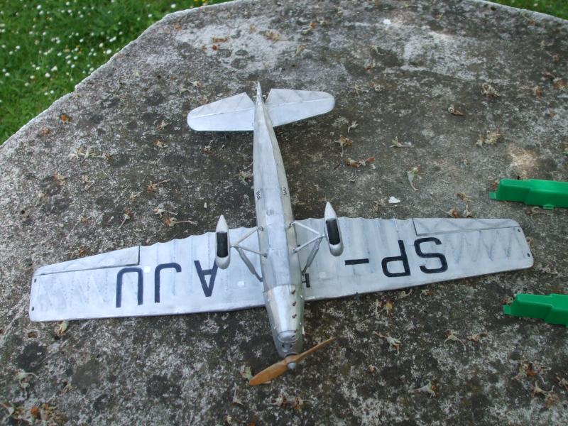

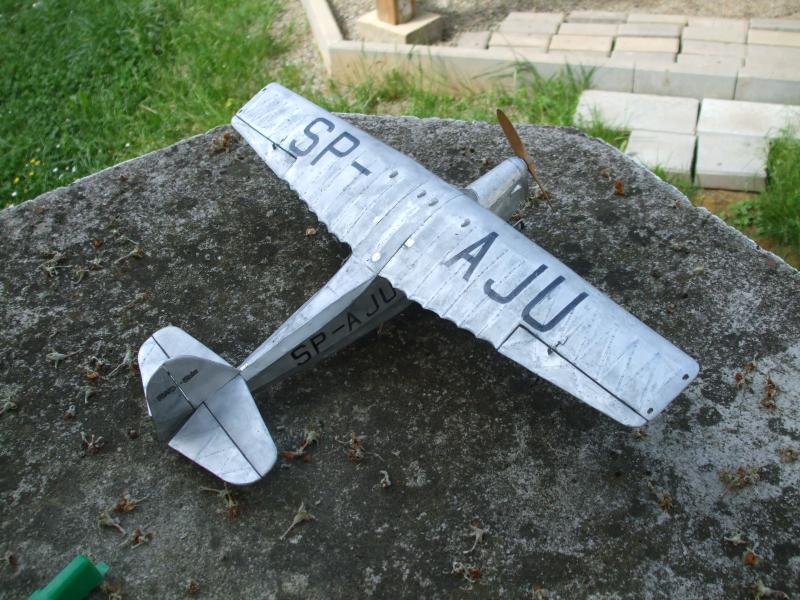

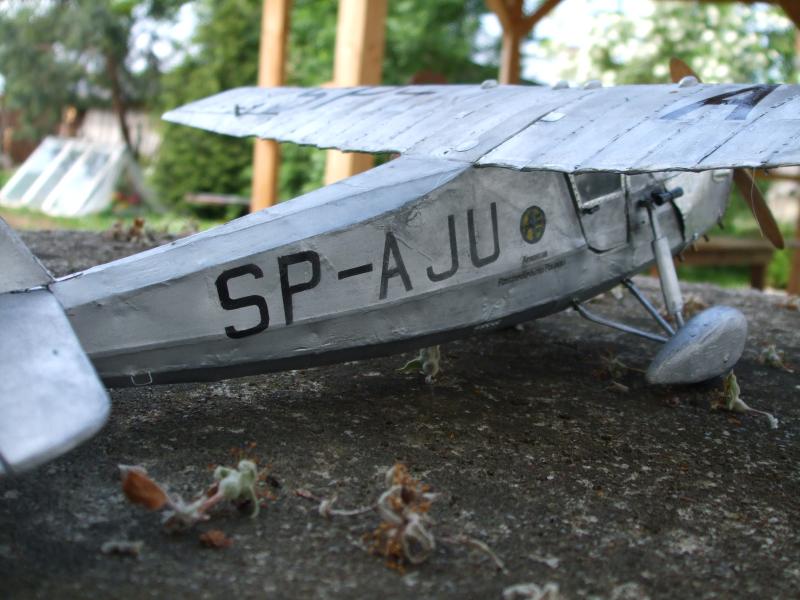

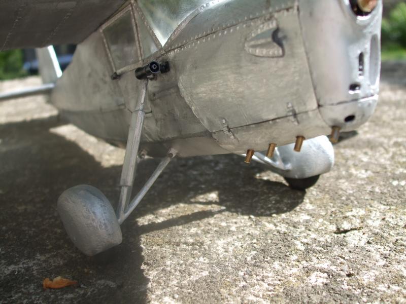

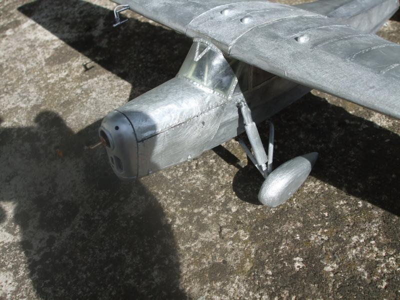

Witam dzisiaj postawiłem rwd tke na nogi zrobiłem przód i wydech i trochę duperelek tak to wygląda

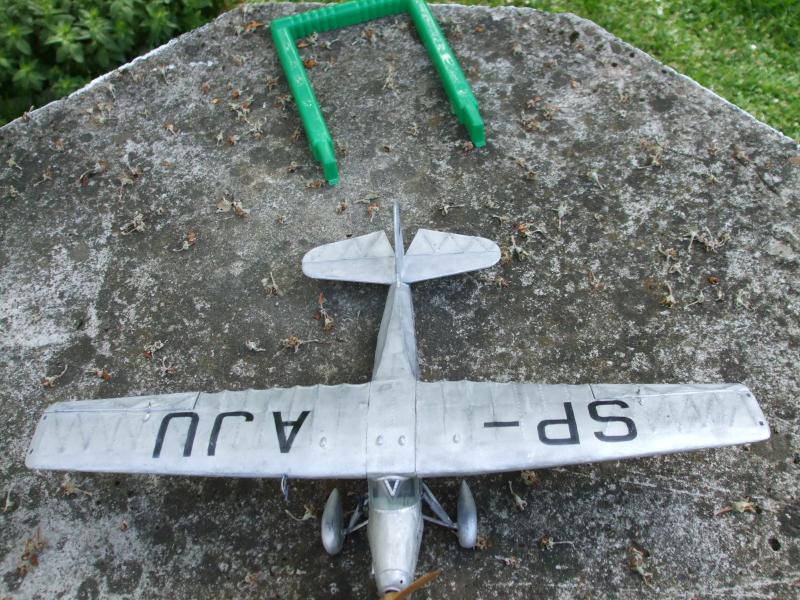

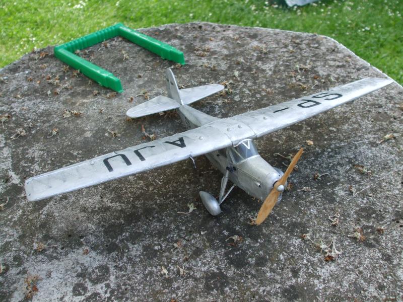

żałożyłem śmigiełko i troszeczkę pokołowałem. Silnik powinien go bez problemu unieść jest prawdopodobieństwo że poleci
 Witam Andrzej z tym co do tej pory zrobione przekroczyłem magiczną barierę o jakieś 3g. dojdzie do tego jeszcze śmigło,pakiecik mam na wyrost 300mAh przy tym motorku spokojnie wystarczył by 160-180mAh jeszcze zobaczę może parę gramów urwię :)

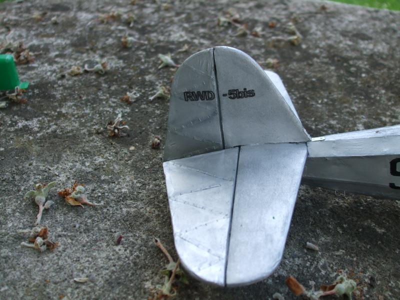

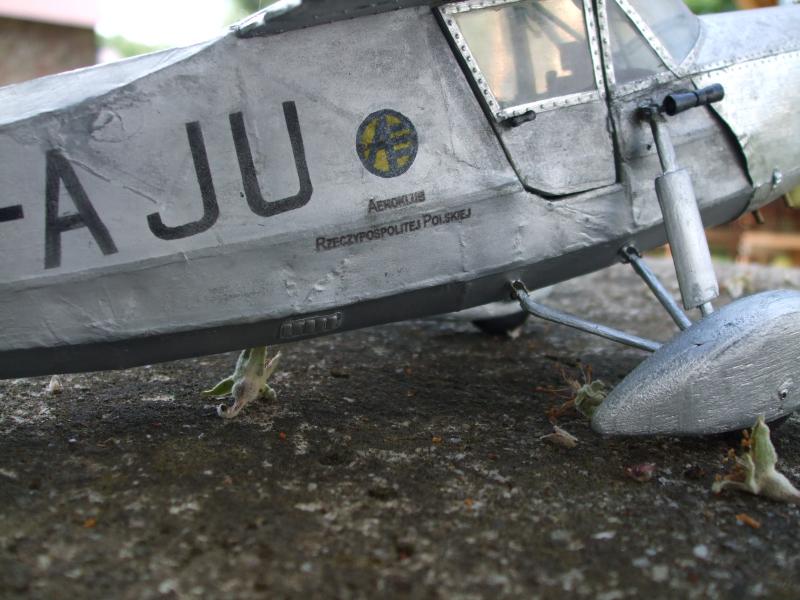

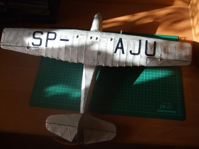

Witam właśnie udało mi się trochę posmarować model no i brakło czarnej farby prace chwilowo wstrzymane :(

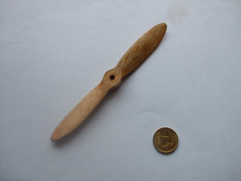

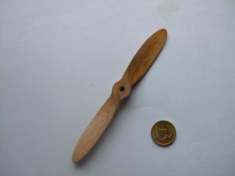

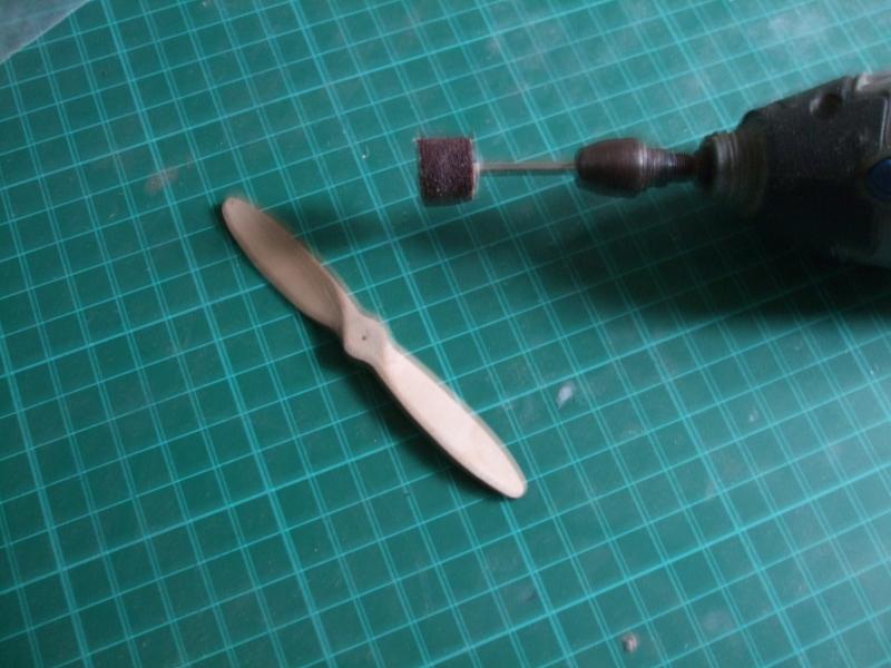

Witam śmigło jest bardzo łatwo wystrugać trzeba tylko zrobić to dokładnie

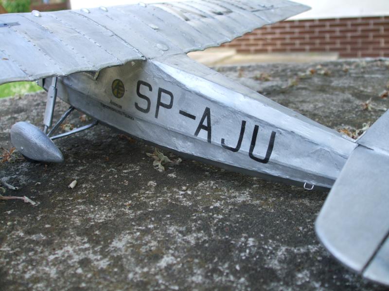

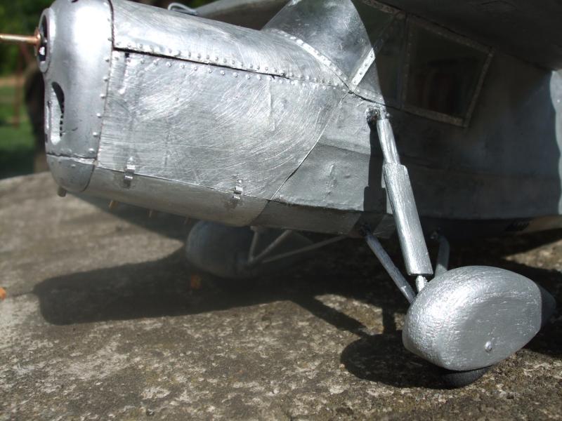

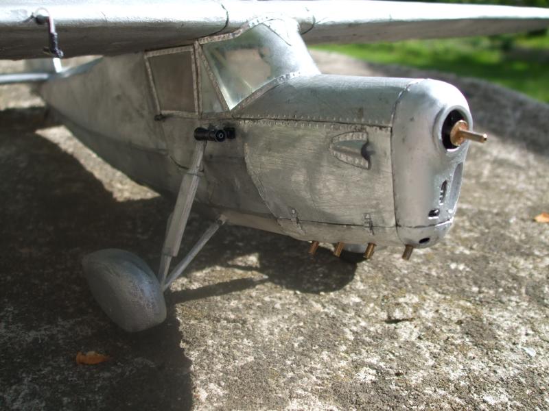

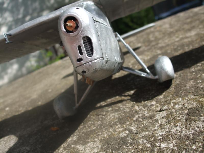

Na dzisiejszy dzień model niby ukończony :)
Model wygląda super (zresztą jak wszystkie twoje konstrukcje), szczególnie kiedy weźmiemy pod uwagę jego wielkość (a raczej "małość"). Wojtek, napisz coś więcej (PRAKTYCZNEGO - jak wiadomo: "diabeł tkwi w szczegółach") na temat strugania śmigiełek (a nie tylko jedno zdanie, że "struganie jest łatwe"  :rolleyes:  ). Teoretycznie technologię znam, ale nigdy własnoręcznie śmigieł nie robiłem. W młodości do samozapłonowców stosowałem śmigła fabrycznej produkcji: CCCP lub NRD  :P  (amatorska zabawa z modelami na uwięzi). W gumówki i makietowanie nie bawiłem się, więc takiej potrzeby w zasadzie nie było. Teraz chętnie poznałbym wszelkie tricks & tips na ten temat.

Taki mały OT wracając do śmigiełek sposób wykonania jest bardzo dobrze opisany w ,,Budowie lotniczych makiet Rc''G.Whiteheada bardzo ciekawa pozycja jeśli chodzi o literaturę.
Pozwolę sobie załączyć materiał do tego tematu tutaj można znaleźć dogłębny opis jak dane śmigiełko prawidłowo wykonać
ja postępuje zgodnie z powyższym, najpierw skok łopat potem kształt zarys na końcu przód pamiętając o prawidłowym natarciu. Śmigiełka robię z buka lub warstwowo sklejonego forniru kanapka ciemny jasny używając do tego wałka z papierem ściernym
na końcu szlifuję i wygładzam  przykładając ogromną wagę do symetrycznego wykonania no i wyważanie. Przy mniejszych sztukach jeśli chodzi o skok to najlepiej kupić plastikowego gotowca jako wzorzec i ,,przenieść go na drewno" o wiele mniej roboty. Na koniec dodam od siebie że śmigiełka są efektowne wizualnie ale niestety mniej skuteczne.
