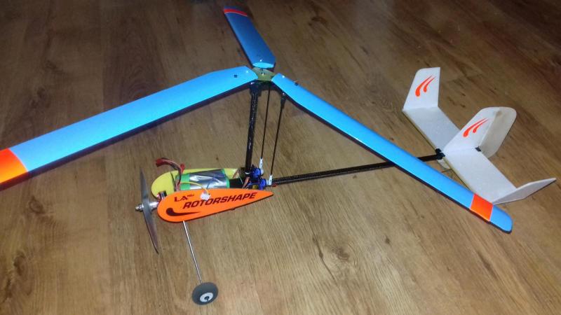

Po złożeniu prezentował się tak:
Wyposażyłem to w 2x HXT900, spalonego Emaxa (co tu jest na plus. Spalone mają mniej mocy, ale żrą mniej prądu dla małego obciążenia) i Li-Iona 2s 2600mAh.
W tej postaci zrobiłem całe dwa loty.
Latało się tak świetnie, lądowało się świetnie jedynie start był okropny.

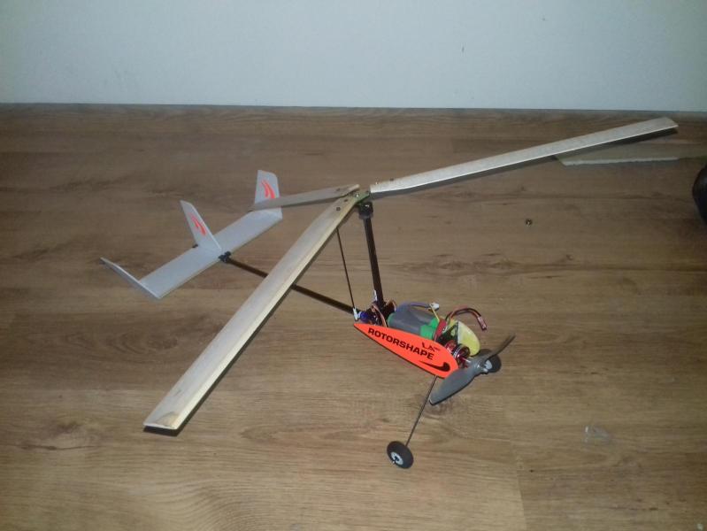

Żeby to rozwiązać zrobiłem takie modyfikacje:
Czyli - okleiłem łopaty (ale to głównie kwestia estetyczno-żywotnościowa), dorobiłem płozę pod ogonem i ster kierunku.

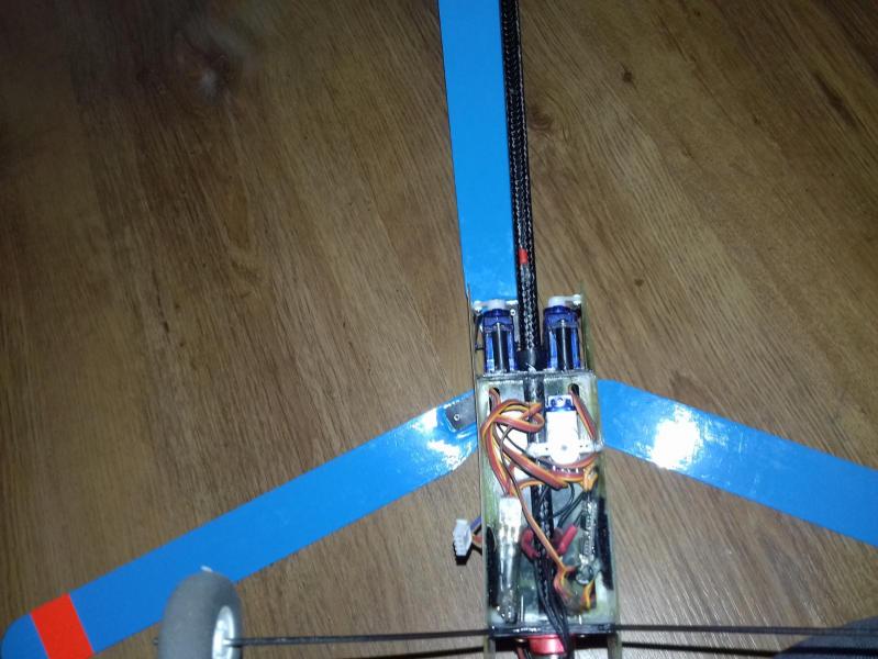

Z racji tego, że sam  model jest mało przystosowany do posaidania trzeciego serwa, to zrobiłem napęd pull-pull:
Po dodaniu SK rozpęd po ziemi stał się ogarnialny. Trudny, ale ogarnialny. Myślę, że dorzucę po prostu żyroskop po heliku, żeby zajmował się kontrowaniem zapędów modelu przy rozpędzaniu. W locie zawsze można wyłączyć.
