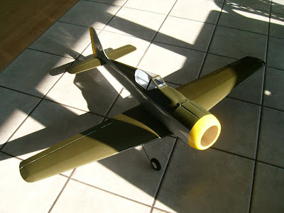

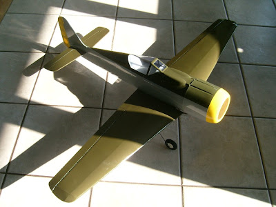

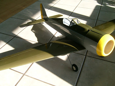

Leda_g Opublikowano 5 Października 2008 Opublikowano 5 Października 2008 Jako że bardzo podobają mi się samoloty FW-190 i aby mieć do kolekcji trochę większego niż ten http://pfmrc.eu/viewtopic.php?t=5763 postanowiłem zabrać się za składanie takiego oto modelika Jest to ten zestaw ARF z firmy Ultrafly http://www.ultraflymodel.com/product_BalsaF190.html Parametry modelu Rozpiętość - 1180mm Długość - 925mm Powierznia skrzydeł – 21,7dm2 Planowana waga do lotu to 900g Obciążenie pow. skrzydeł - 42g/dm2 Zestaw jest wykonany bardzo dobrze, wszystko bardzo ładnie pasuje, materiały użyte do budowy dobrej jakości, folia położona dobrze. Jedynie zmarszczki występujące na skrzydłach i kadłubie psuły trochę jakość zestawu. Model posiada dużą laminatową osłonę silnika, oraz ciekawie wykonaną kabinkę pilota. Kabinka ta jest w całości wytłoczona z całą górną przednią częścią kadłuba (fajne wyprofilowania na karabiny maszynowe) W zestawie jest też ładny żółty kołpak śmigła. Szkoda tylko że producent nie przewidział chowanego podwozia głównego Model jest zmontowany praktycznie cały, zostało wykonać tylko popychacze sterów i montaż elektroniki oraz napędu. Oraz wykończenia (naklejki, malowania itp.) Zdjęcia w pełnej wielkości tutaj http://picasaweb.google.pl/MGurdek/FW190Ultrafly# Do napędu lotek oraz sterów przewiduję serwa HXT900 3szt Lotki skrzydeł są wykonane na jednym serwie Jako napęd przewiduję do wyboru Turnigy C3530-1100 http://www.hobbycity.com/hobbycity/store/uh_viewItem.asp?idProduct=3883 Lub EMAX BL2810/12 http://www.model-fan.com.pl/index.php?p3002,emax-bl2810-12 Zasilanie to pakiet 2200mAh 3S, choć ma początek dam 1800mAh (tak dla mniejszej wagi) Chciałem poprawić trochę wygląd tej maszynie i myślałem o dorobieniu linii podziałów i nitów oraz ew. drobiazgów typu karabiny, anten, itp Co byście mi doradzili w tym zakresie, jak malować (rysować) aby nie popsuć wyglądu.

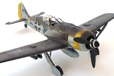

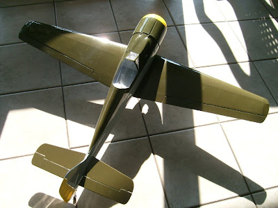

Leda_g Opublikowano 6 Października 2008 Autor Opublikowano 6 Października 2008 Boję się malować cały model aby zrobić nowy kamuflaż, myślę raczej o małych zmianach aby bardziej zbliżyć się do oryginału. Mój model to wersja A-8 o numerze bocznym prawdopodobnie 9 (przeszukiwałem google) Myślałem aby wzorować się na takim malowaniu I zastanawiam się czy dorobienie linii podziału blach i zaznaczenie elementów modelu poprawi czy zepsuje wygląd modelu. Bo myślę że zrobienie łagodnego przejścia barw jest nie możliwe (góra i dół są to po prostu różne folie)
Irek M Opublikowano 6 Października 2008 Opublikowano 6 Października 2008 Wszystko jest możliwe :!: Teraz masz taki brąz nienaturalny. O ile z folii nie zrobisz łagodnego przejścia kolorów to malując kamuflaż możesz się zbliżyć do tego. Na moim też nie ma łagodnego przejścia ale dodając plamki i "plamkując" krawędzie każdego z kolorów można uzyskać właściwy efekt.
Leda_g Opublikowano 6 Października 2008 Autor Opublikowano 6 Października 2008 Też mi ten brąz nie pasuję, sprawdzam z różnymi malowaniami FW-190 i nigdzie takiego koloru nie ma. Sam bym się nie odważył na zbyt dużą ingerencję (brak doświadczenia z areografem), ale będę się starał to przekazać w lepsze ręce do kolegi Yahoon

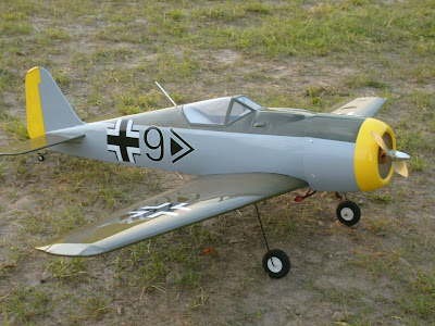

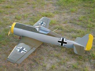

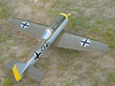

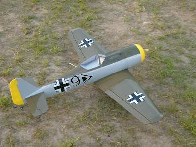

Leda_g Opublikowano 8 Lipca 2009 Autor Opublikowano 8 Lipca 2009 Wczoraj odbył się testowy oblot modelu. Modelik lata ogólnie dobrze, jest kilka problemów, ale myślę że do wyeliminowania. Pętli nie da się tym modelem zrobić, przy mocnym zaciągnięciu od razu przepada przez skrzydło, lotki na skrzydłach mało skuteczne (konieczna wymiana na dwa serwa- lub zmiana dźwigni i serwa), przy starcie z trawiastego lotniska bardzo duża siła odśmigłowa wali model na lewe skrzydło (nawet przy max. wychylonych lotkach- niska skuteczność przy małej prędkości) Poza tymi wadami, modelik w powietrzu prezentuję się bardzo ładnie. Na razie kilka zdjęć, filmik będzie jak znajdę czas. Filmik z oblotu
