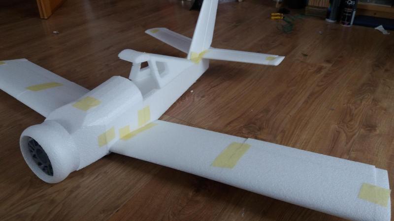

Model na sucho poskładany.

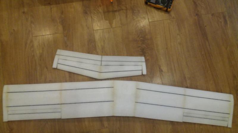

Elementy sa ładnie powycinane, skrzydła maja już pozacinane skosy na wznios do góry i cofnięcie w tył.
na uwage załuguja takie detale jak wyciecia w sterach na skrzydłach i na usterzeniu ogona.
Bardzo fajnie pomyślane.
I raczej nie spotykane w modelach z EPP.

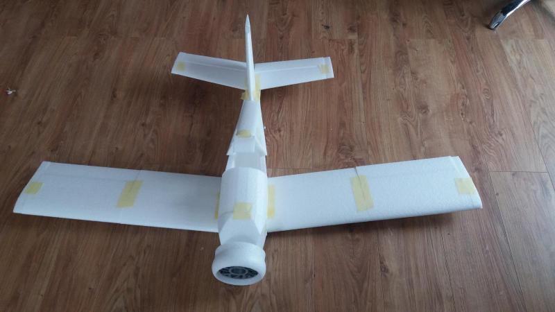

Skrzydło zostało posklejane w całość, wznios wyszedł 3 stopnie,
tak wiec ustrzenie poziome też zrobiłem na 3 stopnie.
Czas pomyślec jak to wszystko powzmacniać i pousztytwniać.

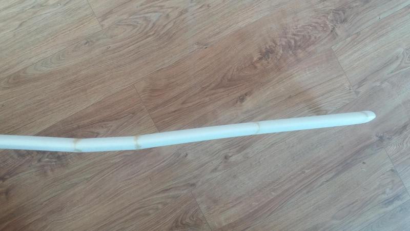

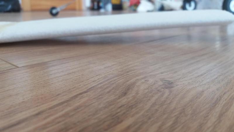

Nie dałeś żadnych wzmocnień w skrzydle? Powinny tam chyba być pręty węglowe?
Wkleja się je albo przed, albo podczas sklejania skrzydła.
Elementy skrzydła masz obecnie nierówne i pogięte. Widać to na ostatnim zdjęciu.
Popraw to jak najszybciej.
Wreszcie ktoś robi Kruka, dziwne że ten samolot jest tak mało popularny wśród naszych modelarzy ,więcej go  u modelarzy zza Odry  (jak i oryginałów)
Możliwe że bierze się to też z braku jego rysunków a te rzuty dostępne w necie ledwo się nadają na depronowca...
Wszelkie wzmocnienia zrób analogicznie do Modeli ESA oczywiście węgle o trochę większej średnicy mając na względzie różnice wielkości combata a tego Kruka i jego dosyć ciężkiego wyposażenia jakie zaplanowałeś .
Uważaj przy wklejaniu węgli na wszelkie skrzywienia płata, wzniosy , oś kadłuba.. -jeśli na czas ich wklejania nie "wyprostujesz" elementów to będzie trudno to naprawić .
PS śmigło jeśli się nie mylę do tego silnika przy zasilaniu 4s powinno być 11x4.7  a 12" stosuje się przy 3s- zmień śmigło lub pakiet na 3s-będzie zysk na wadze bo cały zestaw napędowy odnoszę wrażenie że jednak masz za duży wagą i mocą  do tej pianki .

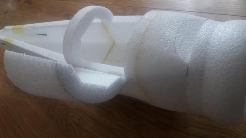

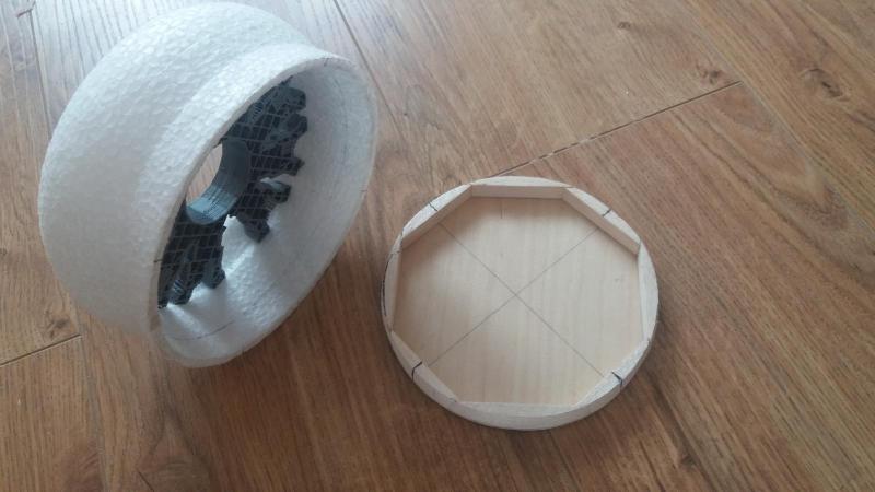

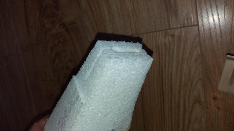

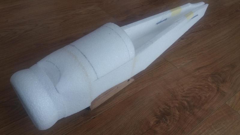

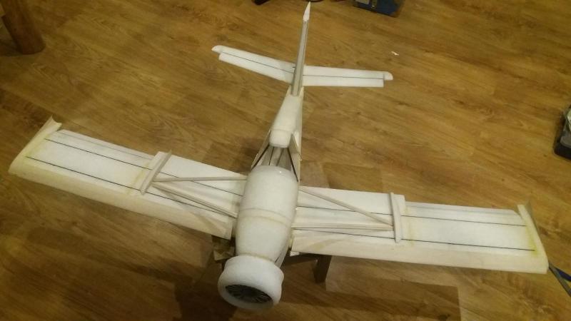

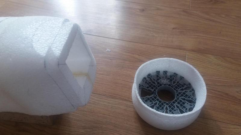

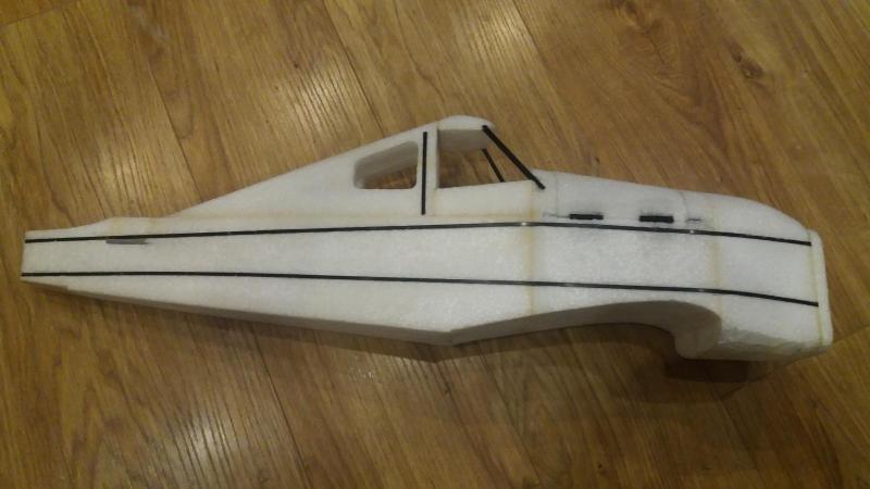

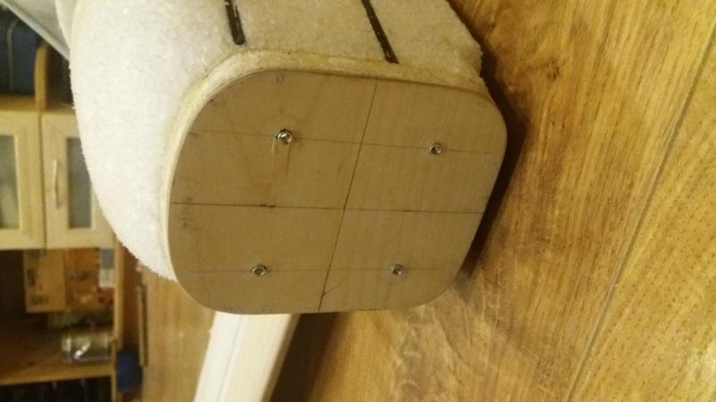

Zacząłem sie bawić przodem modelu. Pomału zaczyna już wygładać jak powinien.
Wiadome trzeba powklejać węgle jako wzmocnienia ale o tym później.
Jeszcze dużo pracy przed tobą , przednia cześć kadłuba tuż za silnikiem  jeszcze ma nie docelowy wygląd .
Jest to efekt nie możności wycięcia tego elementu inaczej niż wyciął  to Marek (ograniczenia tej technologii ) , nadał przodowi odpowiedni wygląd z boku i góry ale nie w przekroju a ostateczne wyrzeźbienie takich elementów Marek zostawia wykonawcy.
Musisz zaokrąglić tak przód by znikły te płaskie powierzchnie cięcia a przekrój był kołem  od góry , dolna część może tak zostać ,
Jeśli puste wnętrze w tym miejscu przez ten zabieg będzie kolidowało -wklej w rogi od środka kawałki epp.
Przyglądaj się więcej zdjęciom prawdziwego Kruka -pierścień osłony silnika wystaje troszkę inaczej niż u ciebie...

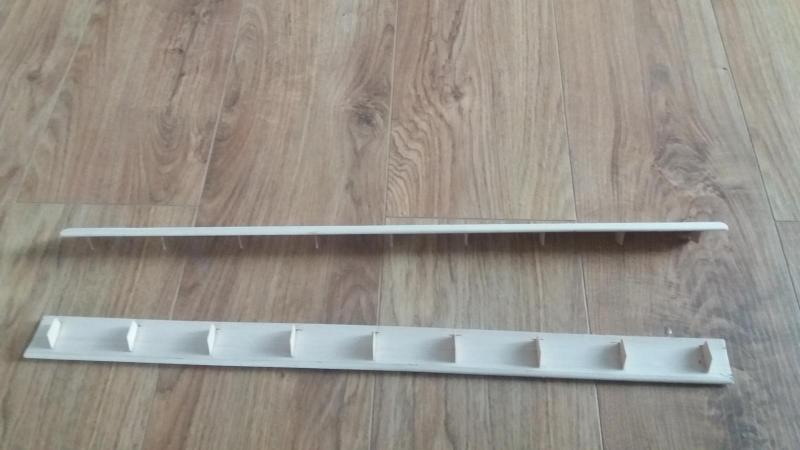

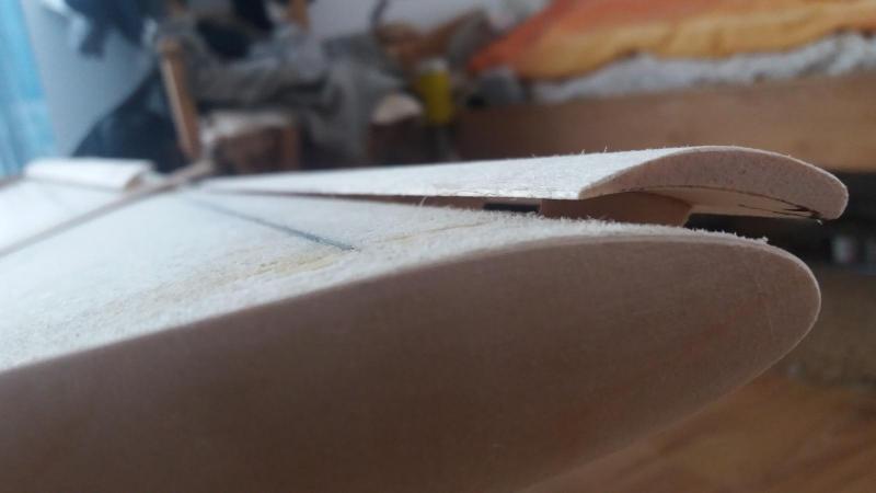

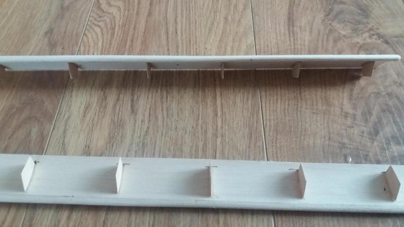

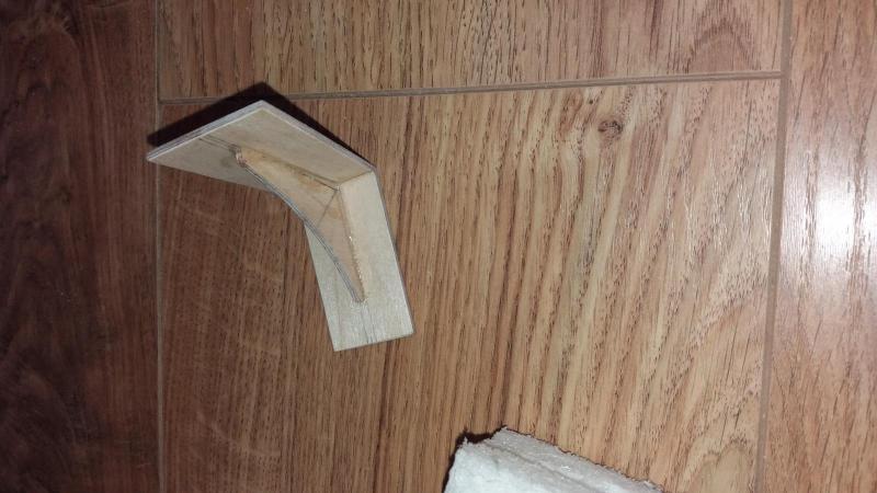

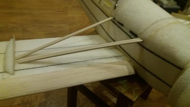

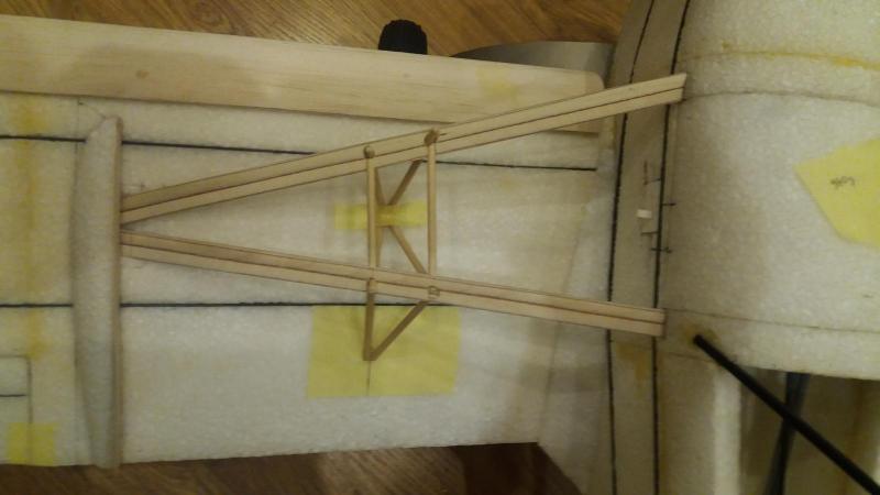

Sloty zostały wykonane z balsy i sklei 0.8mm, zostana wklejone na samym końcu bbudowy.

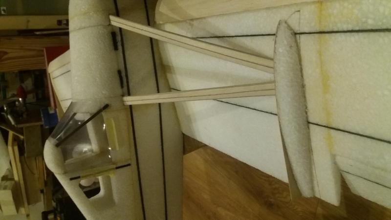

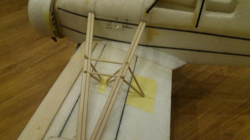

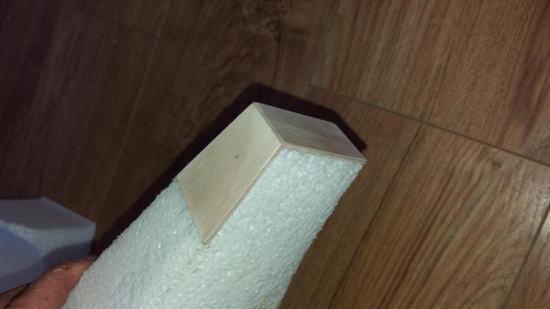

Zastrzały w połowie ukończone, sklejjka 5mm lotnicza wyszlifowana na krople wody by były opływowe.

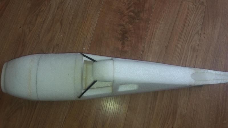

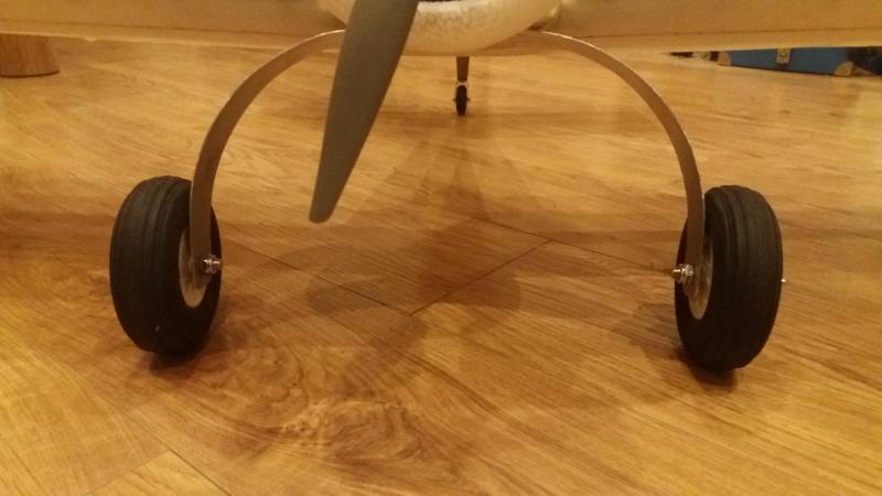

Model jak na razie ma podwozie nie zgodne z oryginałem że względu na moje lotnisko ale myślę że dostanie oryginalne zawieszenie.
W kadłubie zostały klejone mocowania na koszyk z akumulatorem
