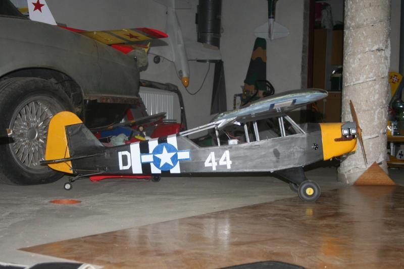

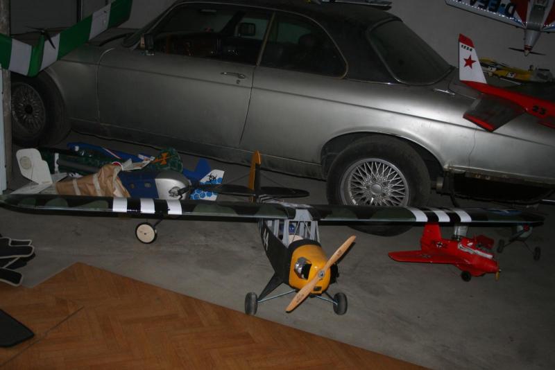

paweln7 Opublikowano 23 Maja 2018 Udostępnij Opublikowano 23 Maja 2018 Witam a na finiszu będzie czekał podobny widok :D CDN Odnośnik do komentarza Udostępnij na innych stronach Więcej opcji udostępniania...
krzysiek 1 Opublikowano 24 Maja 2018 Autor Udostępnij Opublikowano 24 Maja 2018 A no to super będą już 2 Pajperki L-4 ten Twój to skala 1/4 czy 1/3 aczkolwiek bez urazy ale bardziej mi się podoba ta srebrna maszyna na kołach szkoda że tak stoi taka zakurzona A teraz troszkę z budowy, pobawiłem się z kadłubem i wygląda ... a tak rozwiązałem napęd sterów ... Odnośnik do komentarza Udostępnij na innych stronach Więcej opcji udostępniania...
