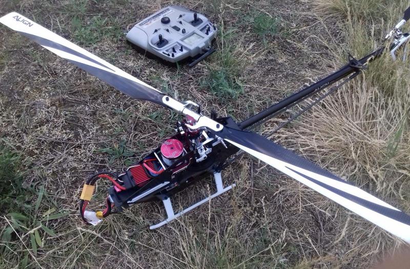

No i całość lata na moim Multiplexie

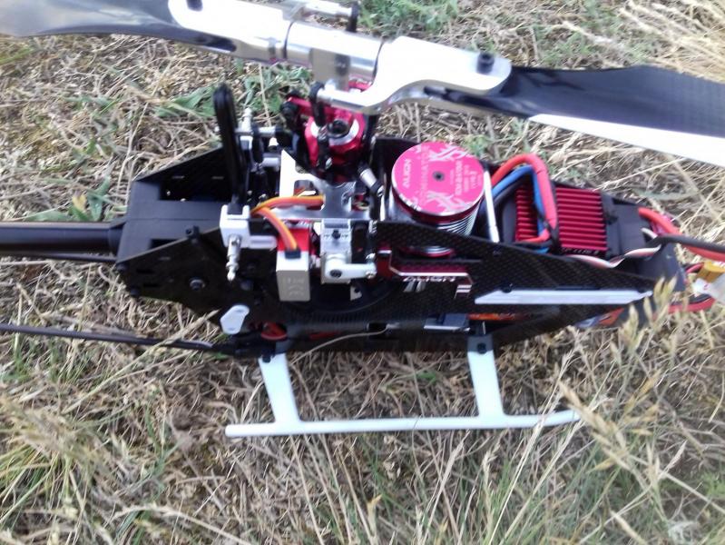

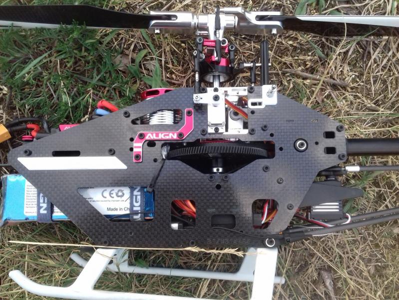

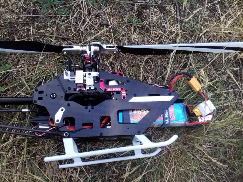

Bebechy prezentują się tak:

Ogólne wrażenie na mnie model zrobił inne niż się spodziewałem. Tzn. spodziewałem się 450tki z dłuższym ogonem i łopatami, a to co dostałem prezentuje się zgoła inaczej. Tzn. wszystkie elementy są grubsze (i te tłuściutkie wały <3 ), okucia są masywne. A silnik... Tego się aż nie spodziewałem, jest prawie dwa razy cięższy niż silnik z 450tki.Innymi słowy - wrażenie jest bardziej jak by to była shrinkowana 500tka, niż stretchowana 450tka. Aczkolwiek - to może być kwestia wieku mojej 450tki, może teraz robi się je inaczej.
Ogólnie bydle jest duże, ciężkie i robi solidne wrażenie (i tak wiem - 700tka to nie jest, ale to kwestia punktu widzenia).
Samo składanie było nad wyraz przyjemne. Jestem bardzo zadowolony z faktu, że większość śrub jest na imbus 2,5mm zamiast na 1,5mm. W 450tce imbusy 1,5mm to był wieczny problem, wyrabianie się śrub, kluczy i wieczne poczucie niedociągnięcia gwintu (co szczególnie bolało na szpindlu...). Tutaj te 2,5mm można skręcać w końcu jak należy. Ale żeby nie było zbyt fajnie - na ogonie są jakieś parszywe imbusiki mniejsze jak 1,5mm. Na szczęście Align dorzucił w zestawie śrubokręt imbusowy do tego, więc aż tak nie boli.
Same rozwiązanie techniczne mi się podobają - sporo lepiej przemyślana konstrukcja jak T-Rex 450V2.
Absolutnie uwielbiam trzecie łożysko na wale, to rozwiązanie IMO nie ma wad, a same zalety.

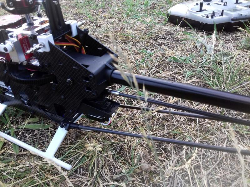

Mam za to wątpliwości co do popychacza ogona, bo może i pręt węglowy jest gruby, ale jest cholernie długi. Zastanawiam się czy nie będzie miał ochoty się wzbudzać do jakiegoś rezonansu. Najwyżej dorobię mu podparcie (albo wykorzystam z 450tki tuning).
Niemniej - samo rozwiązanie ze sterowaniem skokiem ogona jest bardzo dobre. Mam sentyment do układów czterozawiasowych, kojarzą mi się z rowerami. Rozwiązanie to jest dużo lepsze jak stare z 450tki. Tamte nie ma prawa działać bez luzów.
Sama tarcza, okucia, przeniesienie napędu na ogon etc. bardzo mi się podobają. Bezluzowe, pewne i nieprzekomplikowane.
Jedyny luz jaki występuje na sterowaniu skokiem to poddawanie się dźwigni serw. Ale już nie przesadzajmy, to nie może być duży kłopot (a wolę pękające plastiki niż metalowe ramiona masakrujące koła zębate w serwach).
Porównując ten model do starej 450tki to nie ma o czym gadać. Sporo to poszło do przodu i rozwiązano większość moich zastrzeżeń które miałem do starego modelu.

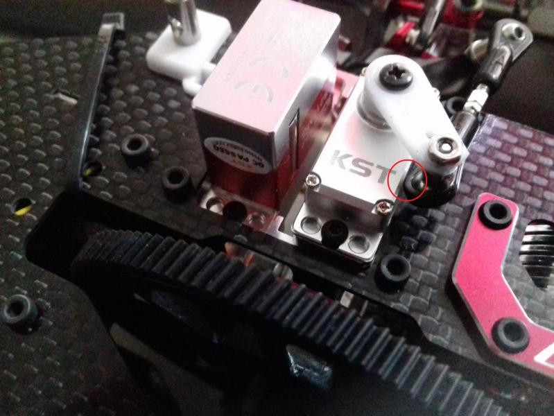

Moje główne zastrzeżenia dotyczą pionowego montażu serw. Powoduje to, że kulki blokują się o obudowy serw przy ruchu ku dołowi. Niby niewielki problem, ale jakoś mnie drażni niewykorzystanie całego zakresu ruchu serw.
Zadowolony jestem też z działania elektroniki. Serwa są szybkie i precyzyjne, regler pracuje jak należy (gova nawet nie włączam, po co się wkurzać) itp.

Popychacz ogona - możesz go olać, jest ok. W locie mi nigdy w niczym nie przeszkodził a moj trex zbliża się do 600-nego lotu.

Blokujące się kulki o serwa - albo nie zrozumiałem, albo coś nie tak zrobiłeś. Opisz dokładniej i daj fotkę - poprawimy. Tam nic niczego nie dotyka i nie powinno. Jest sporo przestrzeni...
O tutaj. Jedyne rozwiązanie jakie widzę to zamontować dźwignie lekko do góry i przestawić trym w BeastXie żeby zero było w zerze. Tyle, że instrukcja jasno mówiła, że dla zerowego ustawienia serw orczyki mają być prostopadle. No i można dać też dłuższy orczyk, ale instrukcja kazała to tyle dałem.

Blakujące kulki serwa - masz zdecydowanie zbyt krótkie orczyki. Ja w KST dawałem na ostatnią lub przedostatnią kulkę. Ty masz chyba wcześniejszą. Możliwe, że serwa aligna mają nieco wyższe wyjście na orczyk i tam takie długości pasują. Tutaj wydłuż koniecznie orczyki. Jeśli przetrymujesz serwa nieco w górę to pojawi Ci się problem na tylnym serwie tarczy ponieważ orczyk będzie się zapierał o górny blok. Z resztą przy tej długości orczyków prawdopodopnie już tak się dzieje. Sprawdź koniecznie, ale nie tylko góra dół ale równiez maksymalne skrajne wychylenia (np max góra i pochył przód itp). Obejrz dokładnie te tylne serwo tarczy, tam na 99% w skrajnej pozycji Ci się orczyk zapiera od góry. Takie niby nic, ale rodzi to pewne ryzyka, których można uniknąć ;)

Ok - orczyki wymienię. Na tylnym serwie też mam ograniczone wychylenie, właśnie żeby uniknąć łapania ramy.

Zmieniłem też te orczyki. Serwa przestały się blokować, ale w locie poprawy żadnej nie ma. Tzn. zaczęło się latać jakoś tak krzywo :huh:

Teraz sobie przypomniałem, że na Alignowym reglu nie schodziłem z obrotami poniżej 75-80% bo rzeczywiście niżej mocno mulił. Do 45% zszedłem bezproblemowo dopiero po zainstalowaniu hobbywinga...
Moje orczyki są na 4 dziurce:

Tymczasem mój Rexiu ma za sobą ze 20 uczciwych lotów i zaczynamy się porządnie zapoznawać.
Przede wszystkim jestem oddanym fanem bezwładności w locie do przodu.Przez to świetnie robi się szerokie, krągłe pętle, czy nawet ósemki kubańskie.
No i bardzo podoba mi się jak osiową beczkę można zrobić.
Fajnie też się helik prowadzi na plecach, nie bardzo czuć różnicę względem lotu normalnie. 450tka na plecach była jakaś taka chybotliwa.
Na razie z mechaniką wszystko śmiga jak należy, choć zaliczyłem poluzowanie się piasty śmigła ogonowego. Rozkręciłem, dorzuciłem kleju i skręciłem na razie bez kłopotów. Jak na tyle gwintów w modelu to naprawdę problemów jest mało :)
No i niestety - regler mnie denerwuje. Tzn. krzywe gazu bardzo mocno się nie dogadują z funkcją "cyclic boost". No i nie idzie latać na małych obrotach, bo druga połowa pakietu już jest poniżej komfortu.
Niestety - Hobbywing czeka mnie wcześniej niż później
