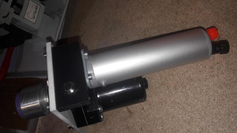

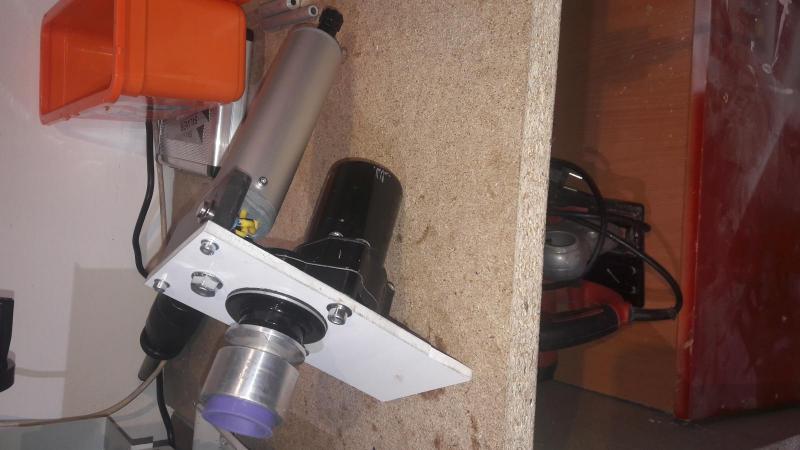

Dwie nocki w weekend zarwane i oto co wyszło.
1. Rozrusznik elektryczny do silnika Turnigy30. Pod koniec tygodnia zrobię jeszcze moduł do uruchamiania z nadajnika
2. Rozrusznik do małych i dużych silników z rozruchu do skutera. Jeszcze tylko dorobić podstawkę i jakieś fajne krgłosci ale i tak działa super
Co przekładnia to przekładnia. Jeszcze tylko fotki. To jest prototyp. Docelowa wersja to albo grube twarde tworzywo np. plexa, albo amelinium.  zobaczymy....
Rozrusznik  do benzyniaków i mniejszych jest złożony z silniczka z przekładnią kawałków plexi, stycznika wysoko prądowego i  aluminiowej nogi do mebla. Stycznik jest schowany w jej wnętrzu. Jakby ktoś chciał to moge mu taki zrobić.

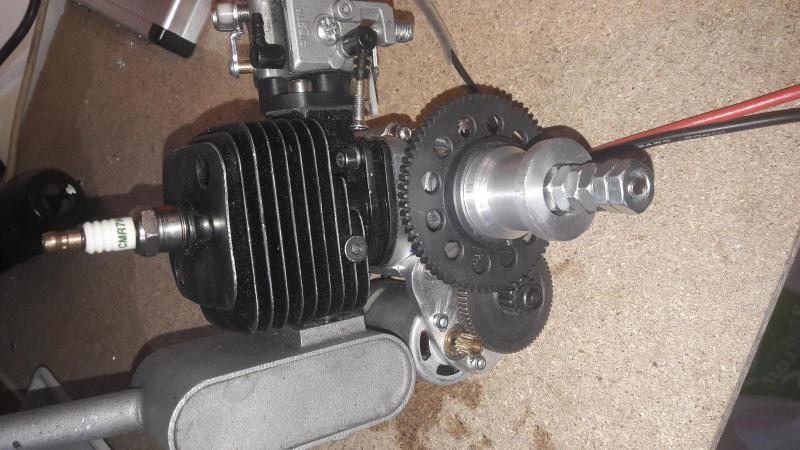

No, wszystko działa. Moduł rozruchowy zrobiony z przekaźnika 70A, gniazd hx i zwykłego wyłącznika rc. Na razie bateria 1800 mAh 20C 3S ale chodził niegdyś i na 1000 mAh 20C, także jak tylko kupię małą baterię to wymieniam. Niestety znalazł się jednak zonk. Wymieniłem silnik szczotkowy z 200 na 480 i większa średnica spowodowała to że odległość pomiędzy karterem silnika spalinowego a silnikiem rozrusznika zmalała do 2 mm. Boje się , że elektryczny będzie się zbyt nagrzewał od spalinowego. Jutro odsunę go trochę i dam izolację termiczną  z maty szklanej . A potem się zobaczy. Rozrusznik ręczny działa świetnie :-). 30 centymetrowym Turnigy z kołpakiem alu kręci jakby to był jakiś malutki silniczek.  Teraz tylko popracować nad urodą owego wynalazku .Ale to już nie teraz. Myśli smutne od  popołudnia....
Wieczorem 2 godziny w modelarni udało się spędzić. Wychodzą jednak mankamenty. Mocowanie kielicha   w ręcznym odkręca się.  Wstawiłem klin. Planuje wytoczyć z tzw "słoniny" nowy kielich , większy. Najpierw muszę zamówić gdzieś gumę  dużą.....
W  montowanym na silniku wyłamał się jeden ząb na największej zębatce, niby nadal się wszystko kręci ale bardzo hałasuje, co mnie drażni. . Zamierzam też wymienić silnik na mniejszy (zawsze to kilka, jeśli nie kilkanaście dkg mniej)  ale mam problem z zębatką. Nie wiem jakie są moduły kółek zębatych i jak to liczyć lub pomierzyć aby dobrać zębatkę na ośkę mniejszego silnika.. Chyba przeproszę się z wujkiem googlem.....   Chyba, że może któryś z Kolegów pomógłby mi dobrać ? No i jeszcze wybrać zestaw na pasek zębaty ewentualnie

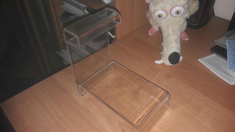

Jeśli będzie chwila czasu to z resztek materiałów jakie walają się po modelarni może zrobię nagrzewarkę do wyginania plexi i zrobię nowe "body" do ręcznego. Ten prototypowy jest ok, ale brzydki straszliwie.
Dziś znalazłem stary pasek plexi. Postanowiłem powyginać coś do tego ręcznego rozrusznika. Z kilku kawałków płyt paździerzowych, śrubek i drutu oporowego i kabelków zrobił ja prostą wyginarkę i oto pierwsze próby gięcia. Jak na pierwszy raz chyba nieźle. Wyszło nawet z tyłu zabezpieczenie dla ewentualnego lipola coby się nie wziął i nie ewakuował. Jutro powiercę otwory i przełożę graty. Muszę jeszcze popracować nad kształtami ale to już na koniec.

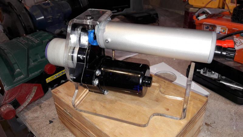

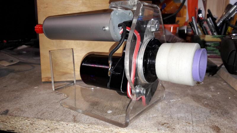

Wersja finalna ręcznego rozrusznika. Zostało tylko dokleić paski na mocowanie pakietu do tej pionowej ścianki z tyłu. Jest wygodny w uchwycie. Mocny. No i wygląda nieco lepiej niż poprzednia wersja.
Gdzieś mi zdjęcia nie wchodzą z telefonupost-2373-0-47163200-1529094414_thumb.jpgpost-2373-0-99216100-1529094539_thumb.jpg
Owszem, działa. Postaram się na dniach wrzucić jakiś filmik. Na razie muszę jeszcze zrobic małą poprawkę mocowania uchwytu i . jak już wspomniałem, dołożyć pojemnik na akusa lub paski na uchwycenie bateryjek.
 Jednak  będę go chyba stosował z kablami do akumulatora samochodowego, bo w takim zasilaniu dostaje dużo prundu i ma pełna moc!!! Na lipolach trochę mi tej mocy brakuje.   Na małe czterosuwy takie do 15 ccm jest ok ale już benzynową 30kę  kręci bardzo leniwie.
