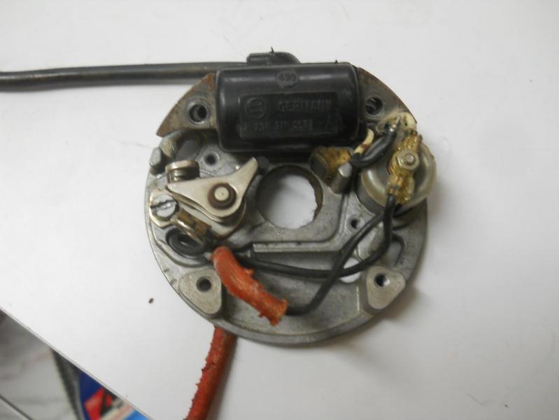

Czy ktoś wie jak sprawdzić cewkę zapłonową taką jak na zdjęciu (zanim zacznę szukać nowej). Gdy kręcę rozrusznikiem i dotykam ręką gołego przewodu to lekko pieści (bardziej wali płaska bateria na języku) nie wyzwalając jednak iskry.
Wszystkie porady mile widziane.
Pozdrawiam Andrzej
Kiedyś to w komarku się omomierzem sprawdzało, ale najpierw trzeba było podjechać do kolegi i sprawdzić na sprawnej jak to wyglądało. Ale czy ten sposób przejdzie tutaj, to nie wiem.
Zanim wymiana cewki, warto sprawdzić przerywacz i kondensator no i ustawienie cewki względem koła magnesowego z jak najmniejszą szczeliną.
