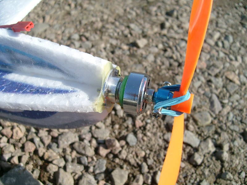

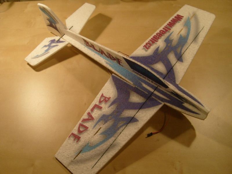

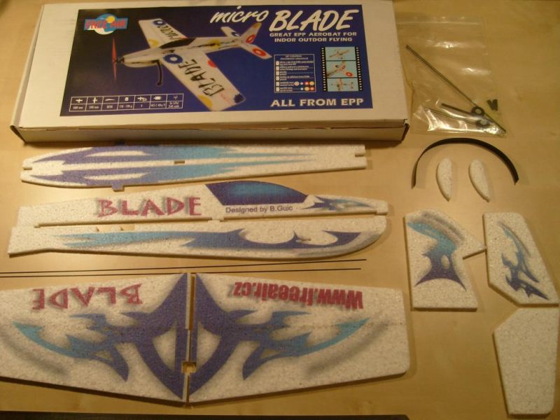

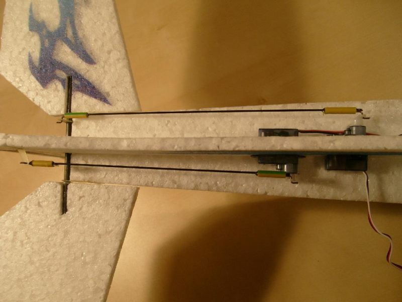

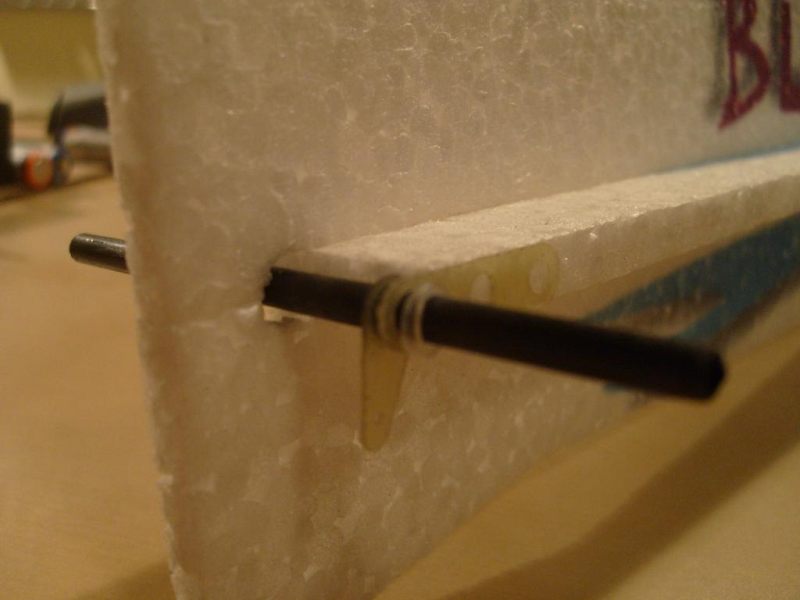

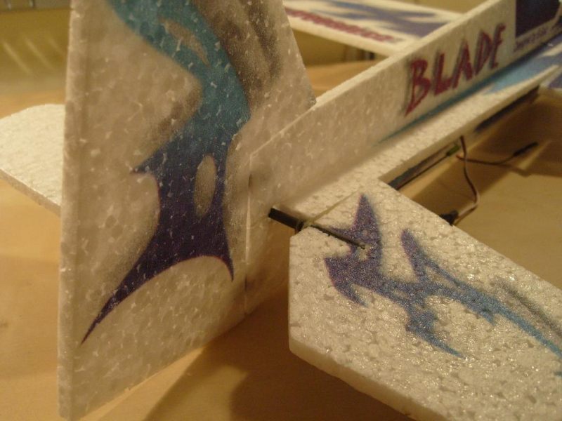

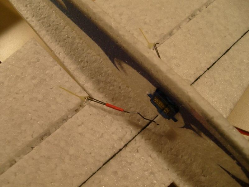

Leda_g Opublikowano 13 Października 2008 Opublikowano 13 Października 2008 Chciałbym tutaj przedstawić modelik którym dość dużo latam przez ostatnie dni. Swego czasu chciałem kupić duży model akrobacyjny z EPP i wybrałem się do firmy PerfectHobby Kraków. I jak to zwykle bywa zamiast dużego modelu przywiozłem coś bardzo małego do 3D. I tak oto latam takim oto maleństwem MICRO BLADE a to strona producenta http://www.freeair.cz/Microblade.html Parametry modelu: Rozpiętość – 600mm Długość - 590mm Waga do lotu – 128g Zasilanie – lipol 2S 650mAh Regulator – ESC 12A Silnik - MYSTERY 2730 1000kv 10A Śmigło – GWS 7/6 (nadwymiarowe) Jak już wcześniej wspomniałem jest to model do agresywnego latania 3D najlepiej w hali lub przy bezwietrznej pogodzie. Lata się nim świetnie, można zrobić wszystko co tylko się umie i nie tylko. Sam nawet nie wiedziałem że potrafię takie harce wyczyniać. Silnik w nim zamontowany ma ciąg ponad 300g i do wagi tego modelu jest to szatan, zapas mocy bardzo duży. Jako że model ma bardzo duże pow. sterowe to można pętlę wykonać w miejscu. Zawis żaden problem, wyważenie do tyłu i model sam chcę latać jak śmigłowiec, tak samo harier. Model idealnie do polatania koło domu lub na boisku. Jedynym problemem modelu to zbyt wiotki kadłub, przy ostrych reakcjach sterem i lotkami ogon nie nadąża za skrzydłami. Ale już robię wzmocnienia z prętów węglowych. A oto kilka zdjęć z budowy modelu. Więcej zdjęć http://picasaweb.google.pl/MGurdek/MicroBladeEPP02#
