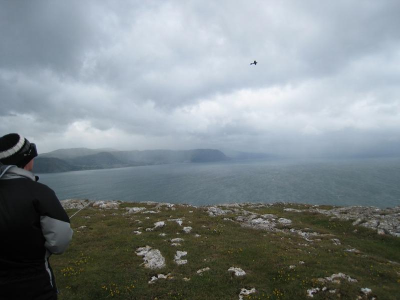

Tutaj jest moj film z wakacji w Anglii, 2012.  Miejsce to Llandudno, Wales.  Wiatr jest porzadny i w taka pogode wyjda z domu tylko “Mad dog and an Englishman”. :)
https://youtu.be/8POY1vToylY

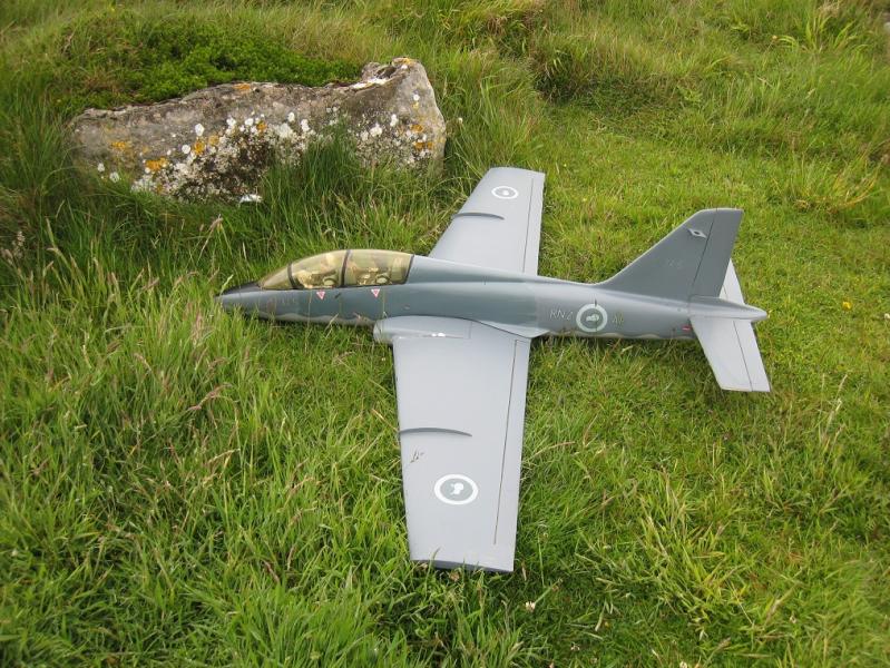

A takze kilka modeli:
Polecam ta kategorie, bardzo przyjemna rozrywka i odskocznia od tradycyjnych modeli szybowcow.  Jesli mamy malo strome zbocze lub slaby wiatr potrzebne wtedy sa modele o wiekszym wydluzeniu skrzydel;  wydaje sie, ze np PZL Bryza byla by idealna.  Moja Iskra (profil MU15) latala przy slabym wietrze lepiej od Mini Ellipse :rolleyes: .
