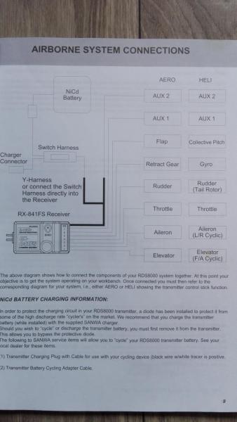

Jacek Walenciak Opublikowano 4 Września 2018 Opublikowano 4 Września 2018 Podłącz klapy na Y-kabel + serwo rewers do 1 serwa i będzie działać.
Rawen 75 Opublikowano 4 Września 2018 Opublikowano 4 Września 2018 Kanał wyjściowy nr6 to wyjście na klapy i tam za pomocą kabla Y-jak podpowiedział Jacek podłącz. Na tym kanale ustawiasz EPA-wartości pracy serwa dla pozycji 1, 2 i 3 w przełączniku trzypozycyjnym. Nie pamiętam do końca, ale było z tym zabawy- o ile pamięć mnie nie myli wartość dla tego kanału CNT jest również istotna dla 2 pozycji.

kolekszy Opublikowano 4 Września 2018 Autor Opublikowano 4 Września 2018 Podłącze pobawię się i miejmy nadzieję że będzie hulać , ale decyzja zapadła , na przyszły sezon będzie frsky Wysłane z mojego EVA-L09 przy użyciu Tapatalka Podłącz klapy na Y-kabel + serwo rewers do 1 serwa i będzie działać.+ serwo rewers jak to rozumieć ?. Taki najzwyklejszy Y kabel znalazłem, Wysłane z mojego EVA-L09 przy użyciu Tapatalka
Rawen 75 Opublikowano 4 Września 2018 Opublikowano 4 Września 2018 Jeżeli jedno serwo klapy będzie pracować odwrotnie-wówczas podpinasz serwo rewers, no chyba, że jest możliwość zamocowania serwa jak na skrzydle gdzie wychyla się prawidłowo.
Jacek Walenciak Opublikowano 4 Września 2018 Opublikowano 4 Września 2018 Dokładnie tak właśnie powinno to wyglądać.
