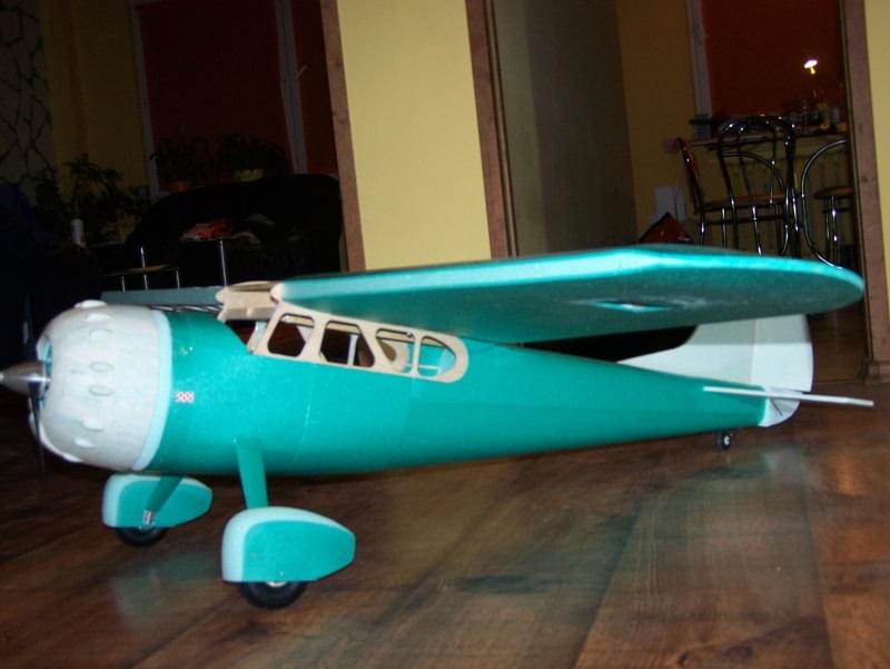

f-150 Opublikowano 26 Października 2008 Opublikowano 26 Października 2008 Przywołany do tablicy w innym wątku ,zostałem zmuszony (pod presją kary :wink: )do zaprezentowania wam modelu nad który właśnie kończe pracę.Miało być po cichu bez fajerwerków i relacja dopiero po udanym oblocie,ale cóż mówi się trudno.Na pewno zauważyliście ,że lubię samoloty sportowe z lat 30,40 i 50.Wydaje mi się że mają w sobie "to coś",więc i tym razem będzie latadełko z tego okresu: Cessna 195.

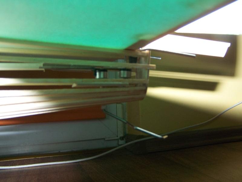

f-150 Opublikowano 26 Października 2008 Autor Opublikowano 26 Października 2008 Po złożeniu połówek wręg w Paincie,nakleiłem je na depron 6mm Następnie wygiąłem na mokro dwie listwy stanowiące podłużnice kadłuba po czym zmontowałem całość Z drutu stalowego 3mm wykonałem pierwszą część podwozia.Napędy sterów i kółka ogonowego postanowiłem umieścić wewnątrz kadłuba,wykonałem je z drutu 2mm Następnie ze sklejki wykonałem ramy okien które stanowią część mocowania skrzydła oraz są elementem usztywniającym kadłub Zrobiłem następnie konstrukcję jednej połówki skrzydła i zabrałem się za wykonanie maski silnika i po dodaniu kilku elementów Maska została oklejona paskami papieru (dwie warstwy pod różnym kątem) następnie została oszlifowana i pomalowana rozcieńczoną szpachlówką .Niestety maskę musiałem wykonać jeszczeraz,ponieważ mała ilość brytów które zastosowałem z lenistwa zemściła się niezbyt estetycznym wyglądem.Dodatkowo wydech nie mieścił się o 5mm więc decyzja była nieodwołalna.Nowa maska jest bardziej pękata co zobaczycie na póżniejszych zdjęciach. Przyszła pora na pokrycie skrzydełka i kadłuba Jak pewnie zauważyliście wykonałem dodatkową goleń podwozia łącząc obydwie części przez lutowanie Dla zobrazowania skali modelu przy tak skromnej rozpiętości obejrzyjcie to zdjęcie

f-150 Opublikowano 28 Października 2008 Autor Opublikowano 28 Października 2008 W następnej kolejności wykonałem owiewki kół,oraz ich mocowanie do goleni podwozia. Tak model prezentował się z nową maską silnika Następnym etapem było zamocowanie krawędzi natarcia wykonanych z listew balsowych i powolne krycie modelu papierem sniadaniowym oraz malowanie podkładem. W takim stanie model przeleżał od wiosny do póżnego lata.Nie miałem natchnienia,aż któregoś dnia mnie dopadło i w ciągu trzech dni dokończyłem krycie,szpachlowanie i pomalowałem całość na gotowo. Na dzień dzisiejszy modelik został opakowany w "bąbelki" i złożony na półce.Do dokończenia zostały : stery kierunku i wysokości ,owiewki kól zalaminować papierem i pomalować.Wykonać oszklenie kabiny(miałem ale schowałem tak żeby nie zginęło ;D ) dokończyć lotki i zalaminować i pomalować.Wykonać mocowanie pod silnik elektryczny,wymontować zbiornik paliwa,w to miejsce zrobić łoże pod akumulatory,zrobić pólkę pod serwa.Pracy na max 2-3 dni ale zima długa więc się nie będę spieszył.Oblot i tak na wiosnę no chyba że nie będzie zimy.
