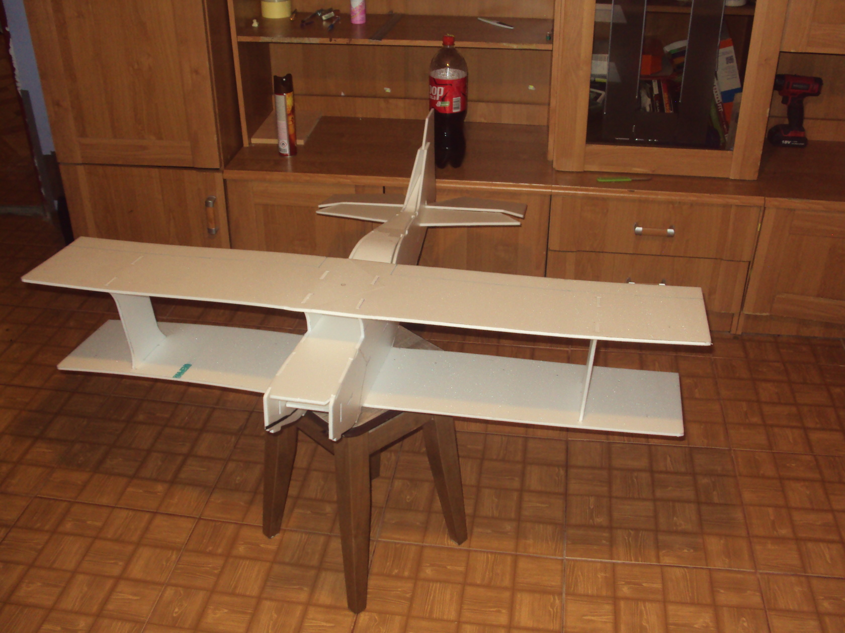

enter1978 Opublikowano 9 Grudnia 2018 Autor Opublikowano 9 Grudnia 2018 Chciałem większego ultimate niz miałem , ale chyba trochę przesadziłem z rozmiarem, nie po raz pierwszy zresztą . Raz że skrzydła sa wiotkie, a dwa że nie ma szans na jakieś rozsądne włożenie go do auta. Statecznik i SW już sa pokryte tkaniną , również tkanina poszła na kadłub w miejscu mocowania skrzydeł , a przez całą długość kadłuba jest położony rowing. I z kadłuba to chyba wystarczy , natomiast statecznik i ster wysokości nie mają żadnych wzmocnień rurek itp, sama tkanina i to wystarczy, elementy są sztywne jak deska. Najgorzej obawiam się skrzydeł, czy będa sztywne? stopnie KFM coś tam usztywnią ale to nie wiele, będzie też rurka węglowa 4mm na całej długości, ale czy to wystarczy? obawiam się że mimo stopni KFM i rurki węglowej nadal będą zbyt wiotkie, bo model może nie jest bardzo duży ale i mały też nie jest. Mało kiedy zasiadam do robienia tego modelu więc jeszcze dużo zostało do zrobienia , ale mam zdjęcie na jakim jest etapie. Ale mam pytanie co do profilu , nigdy nie miałem w modelu naklejanych stopni, jest to mój pierwszy taki model więc nie za bardzo wiem jak sie za to zabrać. Cięciwa skrzydła ma 208mm , naklejany stopień ma mieć połowę głębokości czyli około 104mm , tak to rozumiem. Ale co do grubości to nie za bardzo rozumiem, wychodzi że ma mieć 7-11% średnio niech to będzie 9% , ale 9% czego? grubości płata? , jaki gruby ma być stopień?, najwygodniej by mi było nakleić taki sam depron 6mm z każdej strony wtedy skrzydło ze stopniami będzie miało około 18mm grubości , ale czy to tak może być?, przyznam że nie panuję nad tym KFM4
poharatek Opublikowano 9 Grudnia 2018 Opublikowano 9 Grudnia 2018 To "thickness" to po prostu grubość profilu. Dla Twojej cięciwy - 208 mm, profil powinien mieć grubość od 14,56 do 22,88mm. Czyli 3 warstwy depronu 6mm - daje grubość 18 mm - jak najbardziej się mieści w przedziale
enter1978 Opublikowano 9 Grudnia 2018 Autor Opublikowano 9 Grudnia 2018 Dzięki Marcin . Do tej pory się guzdrałem z tym modelem bo poświęcałem mu godzinkę raz na tydzień albo i jeszcze rzadziej. Teraz myślę że choć trochę budowa nabierze tempa , czasu mu nie poświęcę więcej niż do tej pory , ale odpada mi dłubanina, przeskalowywanie, dopasowywanie itp. Zostało pokryć tkaniną ster kierunku i rozpórki skrzydeł ,i można się zabierać za sklejanie całości do kupy. Czy poleci i jak będzie latał? bardzo mnie to ciekawi.
