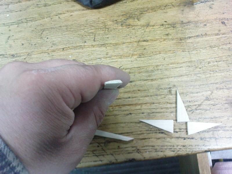

madrian Opublikowano 28 Października 2008 Opublikowano 28 Października 2008 Wiecie jak to jest. Wycina się parę deseczek na żeberka. Składa się do kupy, przykłada szablon i... nagle okazuje się, że deseczki są ciut za duże. Widzimy już oczyma wyobraźni te godziny morderczego ścierania papierkiem nr 2000 kolejnych milimetrów, by przegryź się do linii wzoru, niczym rzeka Colorado przez swój mały wąwozik. Potem szalony wzrok kieruje się na leżący obok nożyk i powstaje POMYSŁ. W wyniku działania "Pomysła" mamy ładne żeberka przy znacznie lżejszej pracy i parę ścinków... Ale Balsa droga, zatem po co je wyrzucać? Tak też przydarzyło się i mi. W pewnej chwili w stercie ścinków: Dojrzałem niepokojący wzór. Popatrzyłem i ta cząstka duszy odpowiedzialna za miłość do tego co lata i jest małe (i da się zbudować "tymi ręcami") :mrgreen: Doszła do głosu i przegłosowała całą opozycję. Zaczeło się kombinowanie i pasowanie. W pewnym momencie (kolejnym już :wink: Chyba nadużywam tej figury stylistycznej ) kształt w ciemnościach przybrał wygląd małego szybowca. Czemu nie. Mamy kadłub, mamy skrzydła... to znaczy kadłub jeszcze ujdzie, ale skrzydła to po prostu deski. Zaczęło się szlifowanie deseczek w celu upodobnienia ich do czegoś profilopodobnego: Najpierw papierkiem. Później do głosu doszła mikroszlifierka z papierkiem ściernym. Z uwagi na wymiary elementów sprawdziła się lepiej od wielkiej packi ściernej. Potem przyszedł czas na mocowanie skrzydeł do kadłuba. Oczywiście - żadnych bagnetów, rurek, zastrzałów. Ot kropelka "Kropelki". W celu zapewnienia odpowiedniego wzniosu, do kadłuba dokleiłem najpierw dwa kawałeczki balsiny i zeszlifowałem je pod odpowiednim kątem. Na to "...jeszcze po Kropelce, jeszcze po Kropelce..." i modelik otrzymał skrzydła. Nawet rasowo z nimi wyglądał. Wreszcie czas na usterzenie. początkowo planowałem po prostu przykleić ścinki 3mm balsy, widoczne na pierwszej fotce, ale wyszło to okropnie grubo i topornie. Podzieliłem wobec tego dwa ścinki na pół czyli takie same, ale o grubości ok. 1mm (ścieło się trochę więcej) Z dwóch powstały stateczniki poziome, a z trzeciej "połóweczki" (z drugiego kawałka, jakby się ktoś czepiał matematyki ) powstał ster kierunku. Wyszło "Prawie" jak jakiś SZD-X :devil: Rozpiętość 20cm. Olbrzym Oczywiście, na tym nie koniec. W ramach wyważenia, w pierwszej chwili model otrzymał "naklejki" ze ścinków (a jakże by inaczej) 3mm balsy na przodzie kadłuba. Niestety głodnemu masy szybowcowi było to za mało. Dlatego "dokarmiłem" go kilkoma zwojkami zwykłej cyny lutowniczej 1,2mm. Stery zostały wygięte kombinerkami z płatów. I oblot. Na początku model miała zbyt duży balast i źle rozłożony. Nurkował w ziemię niczym cegła. Potem przesadziłem i odciąłem za dużo drutu i zaczął pompować. Wymieniłem balast na nowy kawałek drutu i zaczął jako tako latać. Na swoich rachitycznych skrzydełkach przelatywał ok 5m, ale bardziej przypominało to półsterowaną rzutkę do tarczy. :crazy: Skoro nie chciał latać, zacząłem eksperymentować i tak powstał Ścinak MK2: Tu po pierwszej większej awarii - Wyginane stery nie wytrzymały uderzeń przy lądowaniu. Dostały zatem zawiasy z taśmy klejącej. Skrzydełka to kartka papieru z drukarki po przycięciu, przyklejona na starego skrzydła kropelką na początku i na końcu "dźwigaru. Przód od krawędzi kartki do dźwigara jestdelikatnie podgięty w górę (bałem się, żeby się nie zawijał w locie). Nie za bardzo jednak, bo zbyt mocne wygięcie działa jak hamulec. Pozostało model wyważyć. Generalnie balast jest ten sam, wymagał tylko przesunięcia do przodu o parę mm. Ale o dziwo, ta ścinankowa konstrukcja z doklejonym papierkiem... lata jak złoto. Dostojnie i powoli, trzyma się powietrza i ma małe opadanie. Nie wymaga wielkiej siły przy rzucaniu i zaskakująco dobrze znosi twarde lądowania. Model praktycznie wystarczy wypuścić z ręki i leci niczym papierowy samolocik, a może nawet lepiej. Pozostało więc cieszyć się lotem i dopisać sobie Plus za ekologiczne wykorzystanie materiału. :twisted: Niestety filmu z lotu nie wkleję bo raz, nie bardzo wiem jak, a dwa, mój SE K770i ma tak słabą kamerę Video, że widać tylko białą zmazę na tle innych zmaz. :ble: Oszczędzę zatem tego widoku. :wink: Szybowiec na tle "śłońca" - niemal gotowy temat na pejzaż niehoryzontalny...

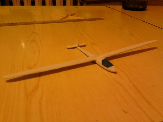

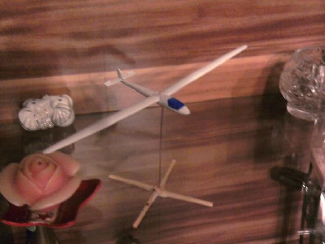

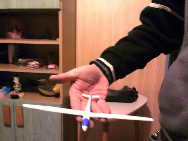

Marcin K. Opublikowano 12 Listopada 2008 Opublikowano 12 Listopada 2008 A ja zbudowałem coś takiego: A tak się prezentuję w barku, mama (o dziwo)pozwoliła aby model tam pozostał i cieszył oko Na statywie Pozostało mi jeszcze kupić czarny cienki pisak i na skrzydełku wymalować ładnie "SZD-Czarna" Model zbudowany 100% z balsy, pomalowany dwuwarstwowo na biało markerem, imitacja kokpitu- niebieski pisak :]
madrian Opublikowano 12 Listopada 2008 Autor Opublikowano 12 Listopada 2008 Całkiem elegancki Pryśnij go jeszcze na biało i błyszczacy lakierek. PS - Lata?
sudik Opublikowano 12 Listopada 2008 Opublikowano 12 Listopada 2008 O kurcze niezły modelik :!: . Gratulacje.
Marcin K. Opublikowano 12 Listopada 2008 Opublikowano 12 Listopada 2008 madrian, No cudownie szybuje, bez obciążenia, na "oko" robiony. Chyba zrezygnuję z lakierowania ponieważ nie mam lakieru a na jeden mikro model nie będę kupował. Dojdzie tylko nazwa na skrzydło.
