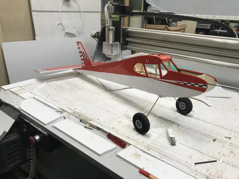

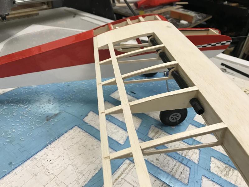

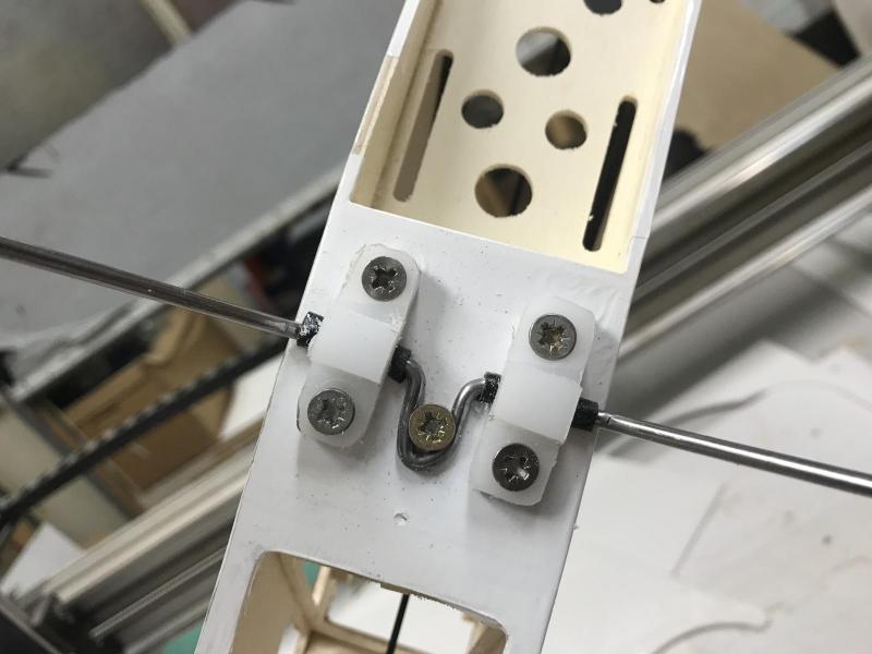

SKYLMT Opublikowano 11 Grudnia 2018 Autor Opublikowano 11 Grudnia 2018 Kadłub wstępnie zamknięty. Doszło nowe, szersze podwozie: Oraz ręcznie wyfrezowane mocowania na wiertarce statywowej Całkiem spory się robi, a to tylko 15... 1

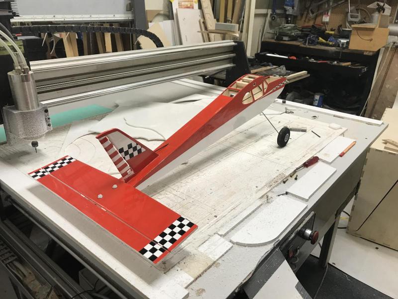

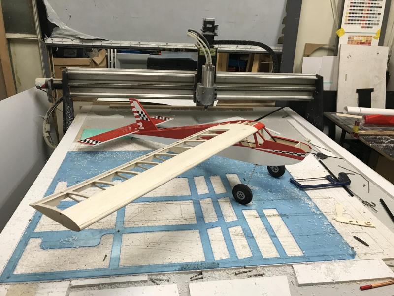

SKYLMT Opublikowano 13 Grudnia 2018 Autor Opublikowano 13 Grudnia 2018 Powoli powstają tymczasowe skrzydełka jak będzie trochę czasu wolnego skończę projekt docelowych skrzydeł i może je wykonam W tych zostały jeszcze do wycięcia lotki i wrzucenie mocowań klapki z serwem.

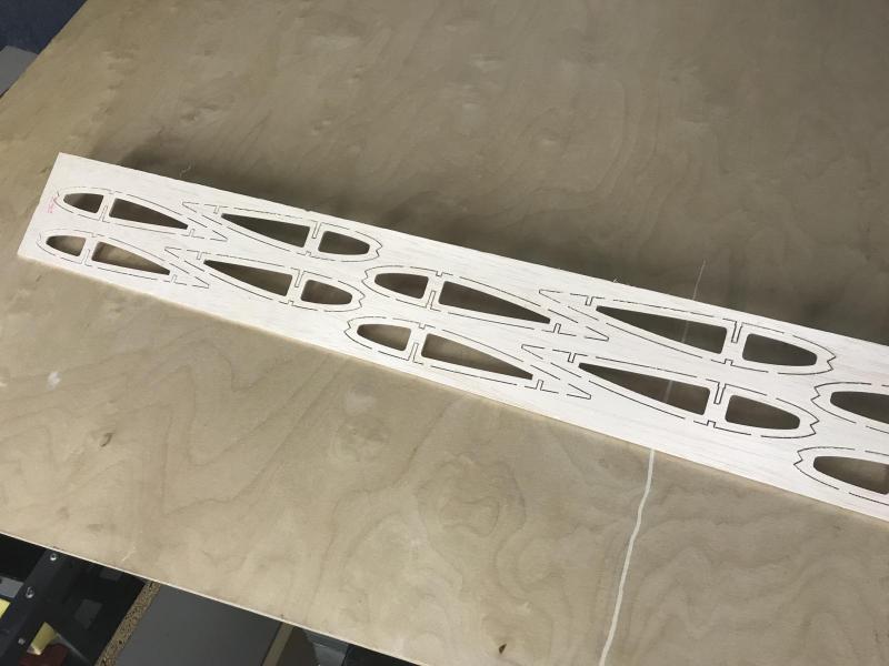

kesto Opublikowano 13 Grudnia 2018 Opublikowano 13 Grudnia 2018 Co prawda to nie moja sprawa, ale skoro już używasz komputera i frezarki do budowy Wicherka, to przynajmniej mógłbyś sensowniej rozmieścić żeberka na desce. To co jest na zdjęciu to typowe marnotrawstwo materiału. Ręcznie wychodzi to dużo ekonomiczniej.
SKYLMT Opublikowano 13 Grudnia 2018 Autor Opublikowano 13 Grudnia 2018 Frezarka to nie laser, moment obrotowy wyrywa elementy, jeżeli jest za mało mięsa między nimi i mostki za chude (No chyba, ze maszyna z podsysem)
Slawek_9000 Opublikowano 13 Grudnia 2018 Opublikowano 13 Grudnia 2018 z ciekawości- to frezowanie jakoś korzystniej wychodzi czasowo i kosztowo niż laser? precyzja jest porównywalna do lasera? jak się frez zużywa, nie ma jakichś niedokładności? Rozumiem że traktujesz Wichra jako model ćwiczebny dla sprawdzenia technologii. Podoba mi się że nie ma węgla , który jest dużym minusem cięcia laserem zwłaszcza dla grubszej sklejki

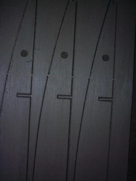

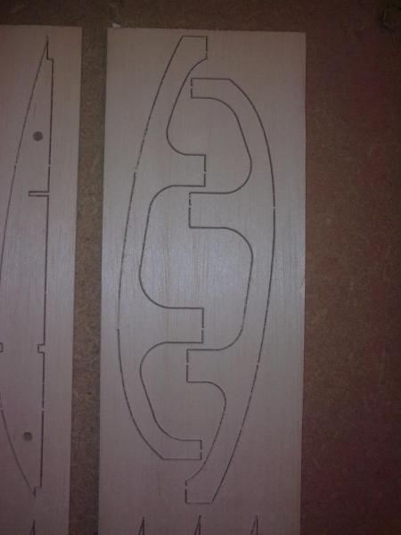

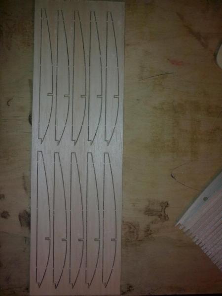

konktenbit Opublikowano 13 Grudnia 2018 Opublikowano 13 Grudnia 2018 Frezarka to nie laser, moment obrotowy wyrywa elementy, jeżeli jest za mało mięsa między nimi i mostki za chude (No chyba, ze maszyna z podsysem) Nie jest z tym tak źle. Ja na desce mieszczę trzy żebra skrzydła do 25tki ( dwa pierwsze zdjęcia) i 5 żeber statecznika ( ostatnie zdjęcie). W żebrach skrzydła mam 4 mostki o szerokości 1 lub 2 mm. Akurat na zdjęciu żebra statecznika niesymetryczne ale symetryczne też 5 się mieści. z ciekawości- to frezowanie jakoś korzystniej wychodzi czasowo i kosztowo niż laser? precyzja jest porównywalna do lasera? jak się frez zużywa, nie ma jakichś niedokładności? Rozumiem że traktujesz Wichra jako model ćwiczebny dla sprawdzenia technologii. Podoba mi się że nie ma węgla , który jest dużym minusem cięcia laserem zwłaszcza dla grubszej sklejki Czasowo to laser lepiej wychodzi. Nie pogoni się z parametrami frezowania przy cienkich deseczkach. Dokładność duża, wszystko ładnie pasuje. No i duża zaleta że nie ma czarnych krawędzi. Zużycie freza pomijalne. Frezem piłkowym / wieloostrzowym ( różnie to nazywają ) 1mm bez problemu można zrobić 10 kpl balsowych części do Wicherka 25 ( pewnie da rade jeszcze więcej), u mnie są to 2 deski 3mm i 1/3 deski 2mm na jeden kpl. Podobnie w sklejce topolowej czy balsowej. W brzozowej trochę szybciej - wiadomo. Frez taki kosztuje kilka zł. Z minusów to pył. Trzeba stać z odkurzaczem lub dorobić sobie uchwyt na rurę. Wystarczy minimalna dostępna moc odkurzacza.
kesto Opublikowano 13 Grudnia 2018 Opublikowano 13 Grudnia 2018 Frezarka to nie laser, moment obrotowy wyrywa elementy, jeżeli jest za mało mięsa między nimi i mostki za chude (No chyba, ze maszyna z podsysem) To się wycina ręcznie. To prosty model do nauki, nie tylko latania ale i robienia.
marcinolesno Opublikowano 13 Grudnia 2018 Opublikowano 13 Grudnia 2018 To się wycina ręcznie. To prosty model do nauki, nie tylko latania ale i robienia.Proponuje wrzucić na luz kazdy robi tak, jak chce. Widze że co niektórzy czczą jakąś prastarą biblię modelarstwa. Mamy XXI wiek i te urzadzenia są od tego, żeby ich uzywać. Wysłane z mojego WAS-LX1 przy użyciu Tapatalka 4
kesto Opublikowano 13 Grudnia 2018 Opublikowano 13 Grudnia 2018 Tu nie chodzi o luz, tylko o myślenie. Jeśli maszyna wycina i 30% materiału idzie do śmietnika (bo frez wyrywa materiał) , to modelarz myślący używa mózgu i nożyka, a nie frezarki. Nie jestem przeciwnikiem używania współczesnych narzędzi, ale przede wszystkim należy używać mózgu. Nie ma to nic wspólnego z czczeniem prastarej biblii modelarskiej, bo sam korzystam z komputera i frezarki, ale myślenia nic nie zastąpi. Radzę o tym pamiętać, bo modelarstwo to przede wszystkim myślenie, a nie nowinki technologiczne. 1
konktenbit Opublikowano 13 Grudnia 2018 Opublikowano 13 Grudnia 2018 To się wycina ręcznie. To prosty model do nauki, nie tylko latania ale i robienia. Ja się porostu lubię pogapić jak maszyna brzęczy i się materiał tnie

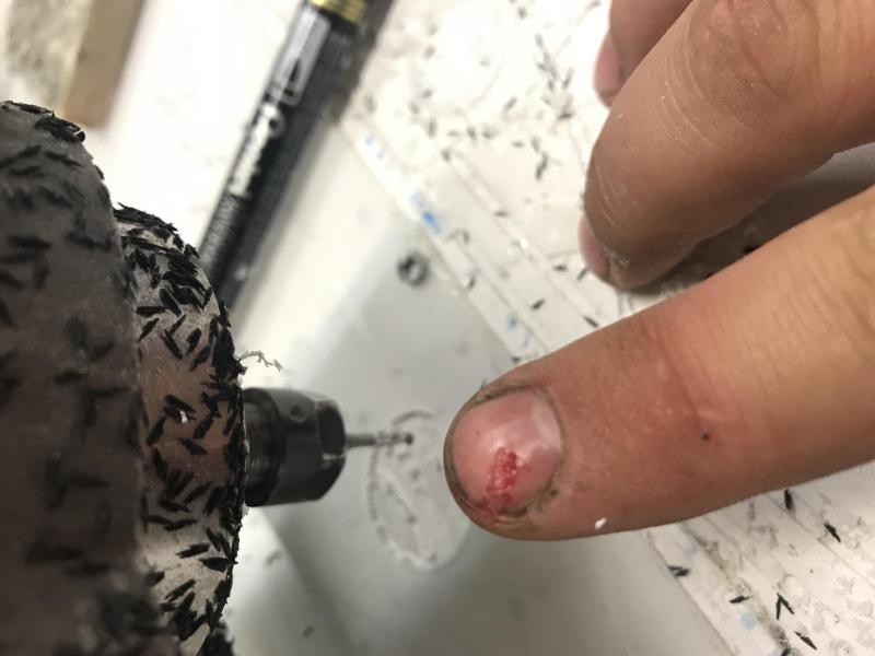

SKYLMT Opublikowano 13 Grudnia 2018 Autor Opublikowano 13 Grudnia 2018 Tu nie chodzi o luz, tylko o myślenie. Jeśli maszyna wycina i 30% materiału idzie do śmietnika (bo frez wyrywa materiał) , to modelarz myślący używa mózgu i nożyka, a nie frezarki. Nie jestem przeciwnikiem używania współczesnych narzędzi, ale przede wszystkim należy używać mózgu. Nie ma to nic wspólnego z czczeniem prastarej biblii modelarskiej, bo sam korzystam z komputera i frezarki, ale myślenia nic nie zastąpi. Radzę o tym pamiętać, bo modelarstwo to przede wszystkim myślenie, a nie nowinki technologiczne. Przy cenie balsy wole kupić jej więcej, podrzucać formatki na maszynę i zająć się czymś innym, niż upchać gęsto dla oszczędności kilku zł i narażenia na zniszczenie materiału i freza, jak mi wyrwie element. A tak się kończy właśnie łapanie elementów, które nie są odpowiednio umocowane. Na szczęście chodziłem denaturatem materiał, więc w miarę sterylny, frez przebił paznokieć jakby go nie było. Papralo mi się to dobry miesiąc. Dla kilku zł za jakieś ścinki balsy, jak mam 4 modelarskie w promieniu kilku km i spore zapasy? Dzięki postoje i popatrzę jak Ty wycinasz recznie, ja jestem za młody i jeszcze szanuje swój czas, wole w tym czasie polatac, swoje już się nawycinalem recznie ponad 10 lat temu
