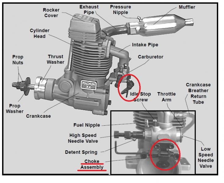

kbugatii Opublikowano 18 Grudnia 2018 Opublikowano 18 Grudnia 2018 Witam! Proszę o informację do czego służy "choke assembly" w tym silniku bo w instrukcji ani słowa a wujek Google też nie pomaga. W języku polskim "choke" to dławik - czy to poprawna nazwa tej części?
Marek_Spy Opublikowano 18 Grudnia 2018 Opublikowano 18 Grudnia 2018 Nie jest to taka klapka zamykająca wlot powietrza ?
kbugatii Opublikowano 18 Grudnia 2018 Autor Opublikowano 18 Grudnia 2018 W dniu 18.12.2018 o 10:54, Marek_Spy napisał: Nie jest to taka klapka zamykająca wlot powietrza ? Na to wygląda ale do czego służy?
bynek Opublikowano 18 Grudnia 2018 Opublikowano 18 Grudnia 2018 Do zassania paliwa przed uruchomieniem.
Marek_Spy Opublikowano 18 Grudnia 2018 Opublikowano 18 Grudnia 2018 Gasisz silnik lub zasysasz paliwo przed rozruchem, kiedyś się to robiło palcem. :D
PK999 Opublikowano 18 Grudnia 2018 Opublikowano 18 Grudnia 2018 Choke- ssanie. Przesłona dolotu, zapewne z małym otworem. Ssanie do rozruchu - przy zamkniętej "klapce" mieszanka jest znacznie bogatsza. Po rozruchu trzeba otworzyć, lub otworzy się automatycznie. Tego silnika nie miałem w rękach ale tak samo jest to rozwiązane we wszystkich pilarkach/podkaszarkach. Na rozgrzanym pracującym silniku też spowoduje zgaśnięcie silnika z powodu zbyt bogatej mieszanki.
Tomasz Opublikowano 18 Grudnia 2018 Opublikowano 18 Grudnia 2018 Jeśli używasz do uruchomienia rozrusznika, to to tą klapkę możesz z czystym sumieniem zdemontować.
