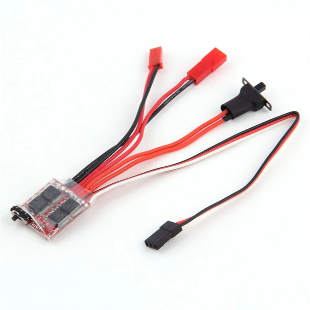

maxiiii Opublikowano 20 Grudnia 2018 Opublikowano 20 Grudnia 2018 Polecam 11 zł za sztukę: https://www.aliexpress.com/item/3-0V-9-4V-2KHz-Driver-Frequency-RC-ESC-20A-Brush-Motor-Electronic-Speed-Controller-W/32906517802.html Mam i użytkuję. Problem to napięcie do 9,6V i brak odcięcia dla lipo. Zwykły buzzer załatwia sprawę
