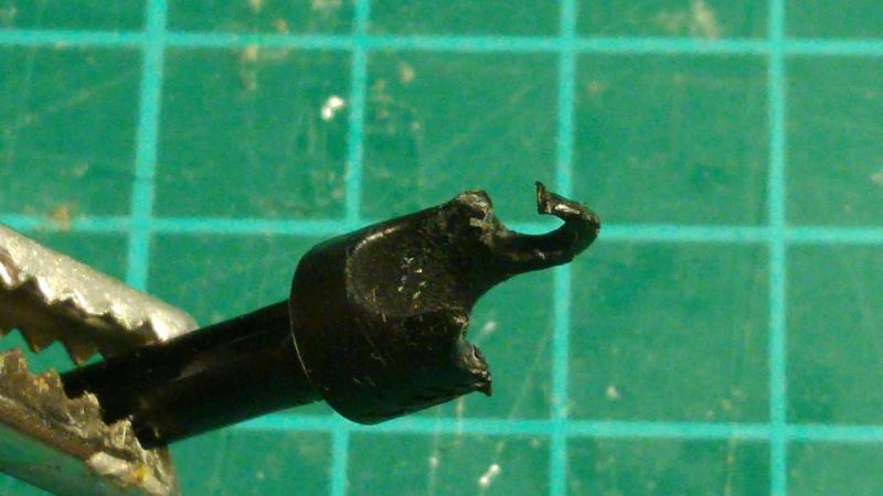

cezar65 Opublikowano 15 Lutego 2019 Opublikowano 15 Lutego 2019 Mosty to zwykłe przekładnie kątowe , nie ma dyferencjału , koła połączone sztywno , to jak on ma skręcać . Sam kąt skrętu mały , ale on wynika z konstrukcji pseudo przegubów w moście przednim.....to co piszę to to co zobaczyłem jak go porozkręcałem , nic złożę go i postawię niech stoi....nie widzę sensu go modernizować....
Jarek1925 Opublikowano 15 Lutego 2019 Opublikowano 15 Lutego 2019 Jeśli już to trzeba przekładnie razem z silnikiem, wały na metalowe bo plastiki się rozpadają, osie z trybami również metalowe. Wyjdzie więcej niż model jest sam w sobie warty. Ale Twoja mini recenzja dobrze że powstała. Nie myślałem że aż tak mocno słabo to zrobili.
cezar65 Opublikowano 16 Lutego 2019 Opublikowano 16 Lutego 2019 Ech ...nie dało mi spokoju i pomierzyłem miejsce pod maską , i kupiłem po 9pln za sztukę 2 koszyki kwadratowe na baterie R-6 i 8 baterii . Koszyki połączyłem równolegle. Czyli podniosłem napięcie zasilania na 6 V w stosunku do 4.8 V jak miał , i znacząco podniosłem też pojemność , bo co to te 500 Mah które miał. Jedzie znacznie lepiej niż przedtem , ale uważam że do szczęścia to mocniejszy jednak silnik i co za tym idzie metalowe wały z przegubami... Tu już sobie dam dalszy spokój .
Jarek1925 Opublikowano 16 Lutego 2019 Opublikowano 16 Lutego 2019 Mi po 2 tygodniach tak się zrobiło. Wystarczyło tylko normalnie jeździć sobie po podwórku. Dopiero wymiana wałów na metal pomogła. Tak jak mówisz. Jeśli nie chcesz się w to bawić dalej to lepiej nie zaczynać. Bo jak wymieniać to wszystko trzeba.
