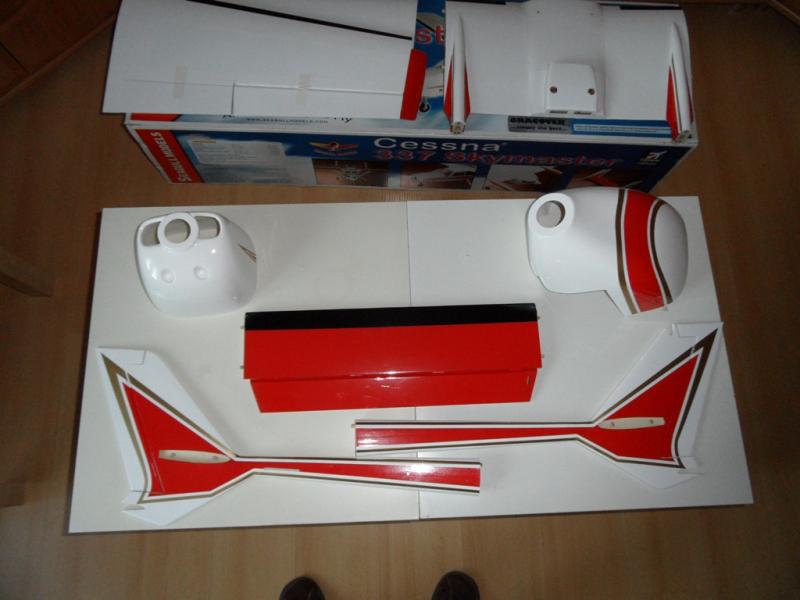

Do mojego hangaru jakiś czas temu dotarł na razie w częściach nowy model firmy Seagull.
Jest to CESSNA 337.
rozpiętość 1950 mm
długość 1450 mm
masa 4500 -5000 g
silniki
2t 0,36 - 0,46
4t 0,52 - 0,72

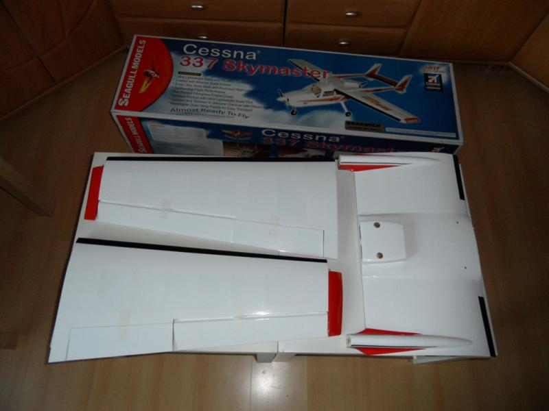

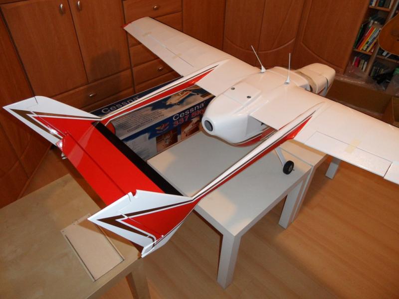

Poniżej kilka fotek tego co było w pudełku
Wykonanie całkiem poprawne, model wyposażony jest fabrycznie w oświetlenie nawigacyjne i jak widać w całą potrzebną galanterie. Teraz trzeba skompletować brakujące wyposażenie i silniki i zacząć składanie i zakończyć je pomyślnym oblotem. icon_lol.gif

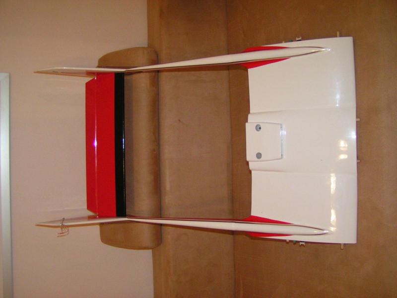

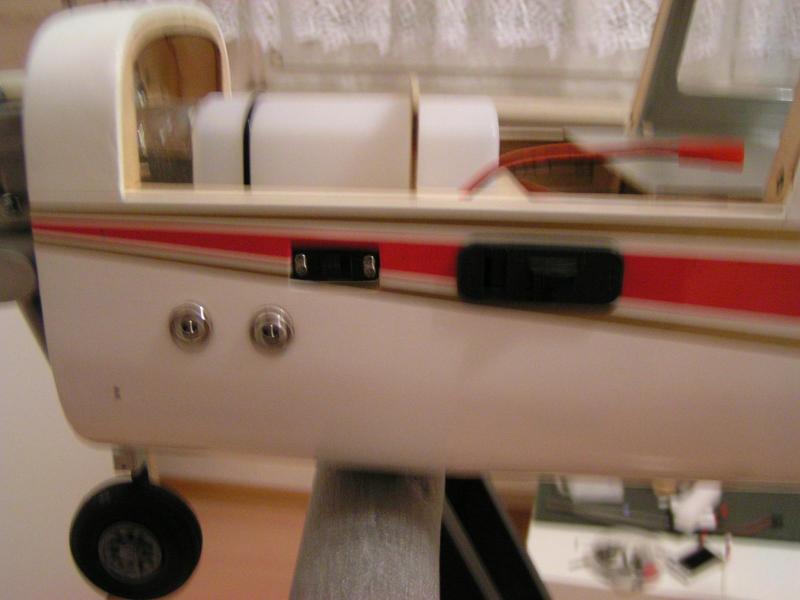

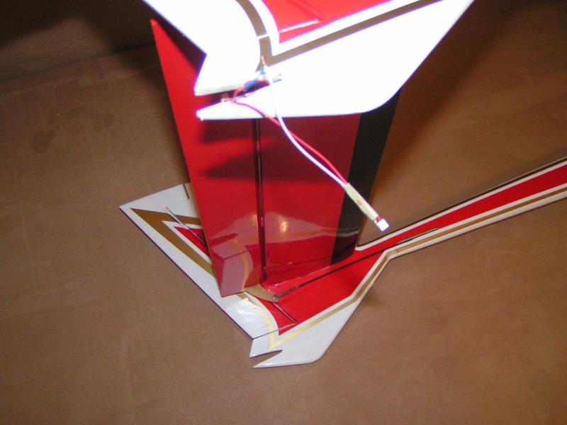

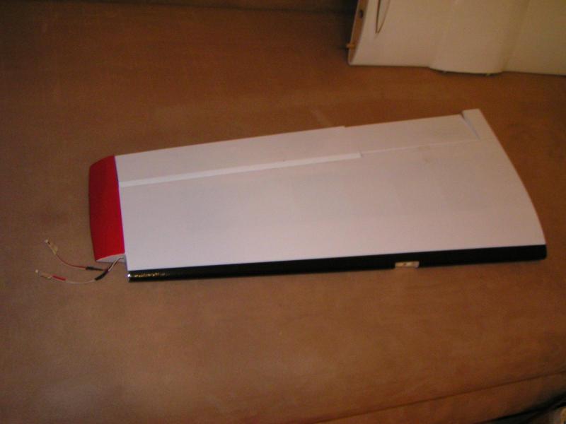

Skompletowałem wyposażenie i rozpoczął się montaż.

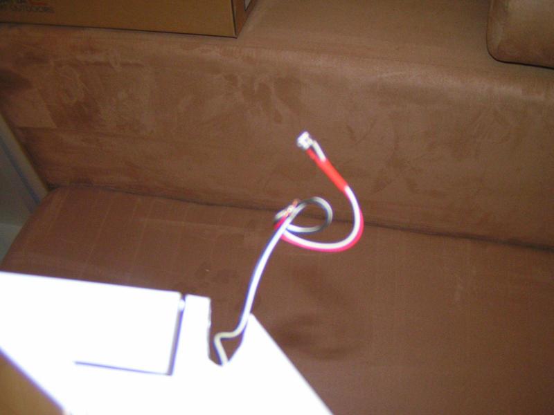

Sklejone zostały belki ogonowe z centropłatem i statecznikiem poziomym, wklejone zawiasy sterów, lotek i klap. Wciągnąłem też nowe przewody do oświetlenia w płaty i belkę ogonową

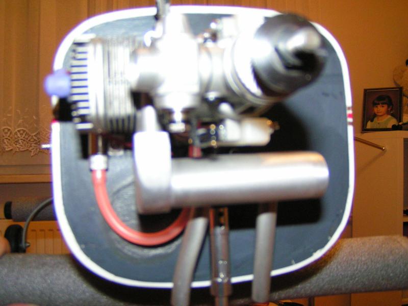

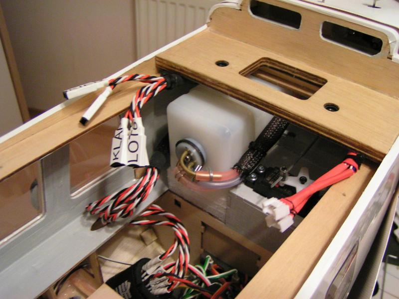

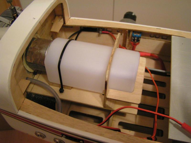

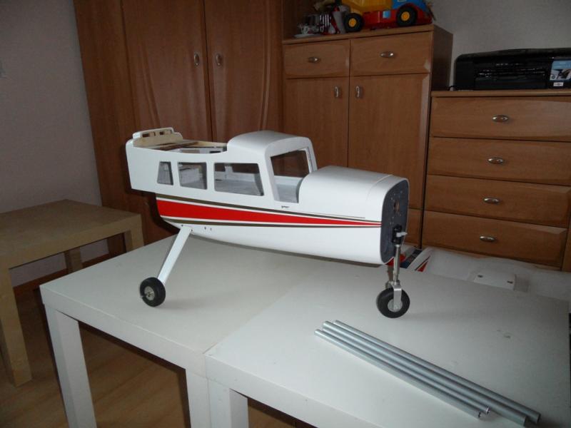

  • 3 tygodnie później...

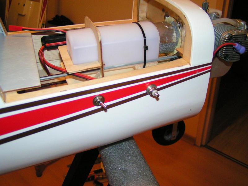

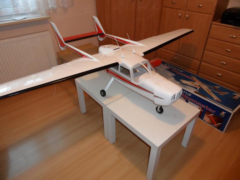

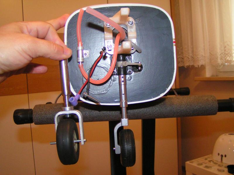

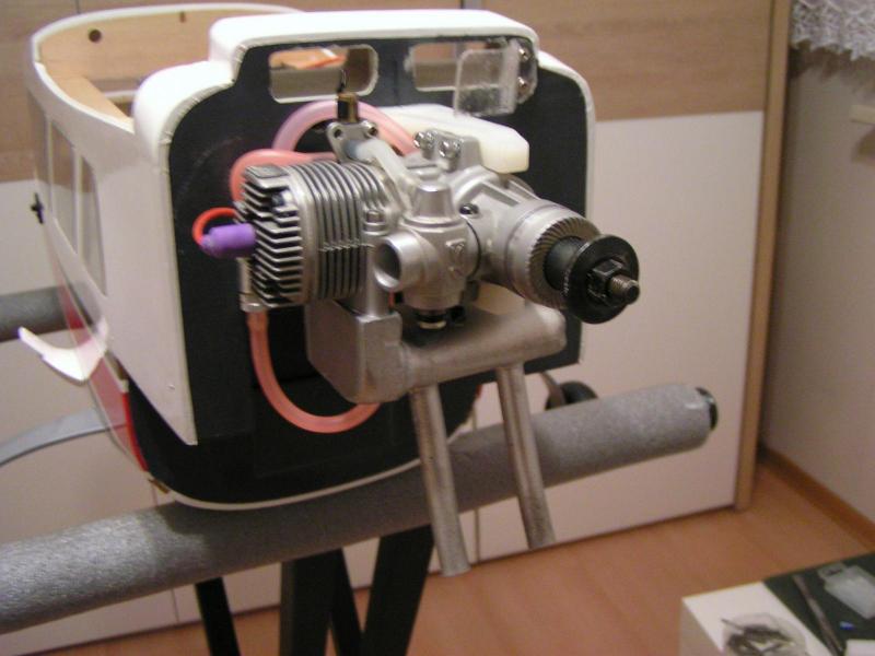

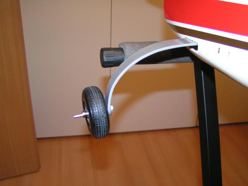

Po przerwie prezentuję dalszy ciąg prac przy Cessnie. W stosunku do producenta przeniosłem zbiorniki tak by poziom paliwa był zbliżony do osi gaźnika, zamontowałem silniki wraz z tłumikami. Silniki to dwa Os maxy 46AX. Montażu doczekały się też wyłączniki zasilania i instalacja żarzenia świec. Zmienione też zostało podwozie na bardziej makietowe - zdecydowanie lepiej się prezentuje. Myślę że model w takim układzie będzie się lepiej prezentował jak będzie warczał a nie brzęczał. tak że spalina górą.
