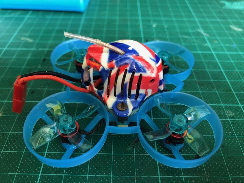

Naoglądałem się filmików z udziałem mojego mini drona także wiele z nich o modyfikacjach.

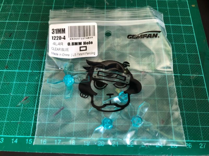

Sporo użytkowników narzeka na wyważenie i jakość oryginalnych śmigieł, postanowiłem to sprawdzić.
Zakupiłem polecane śmigła 4-o łopatowe 1220 Gemfan.
Jakość słychać od razu, jest ciszej bez metalicznych zgrzytów a sam dron lata płynniej bez wibracji.
Jako że wraz z zakupem drona kupiłem zapasową ramę główną postanowiłem wymienić ją razem ze śmigłami.
Zbieżność kolorystyczna przypadkowa.
