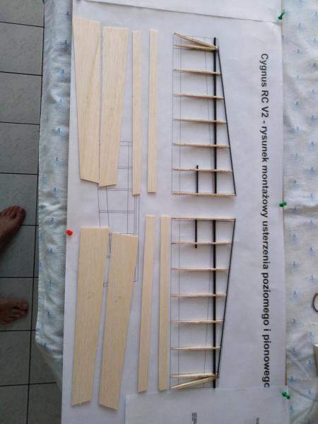

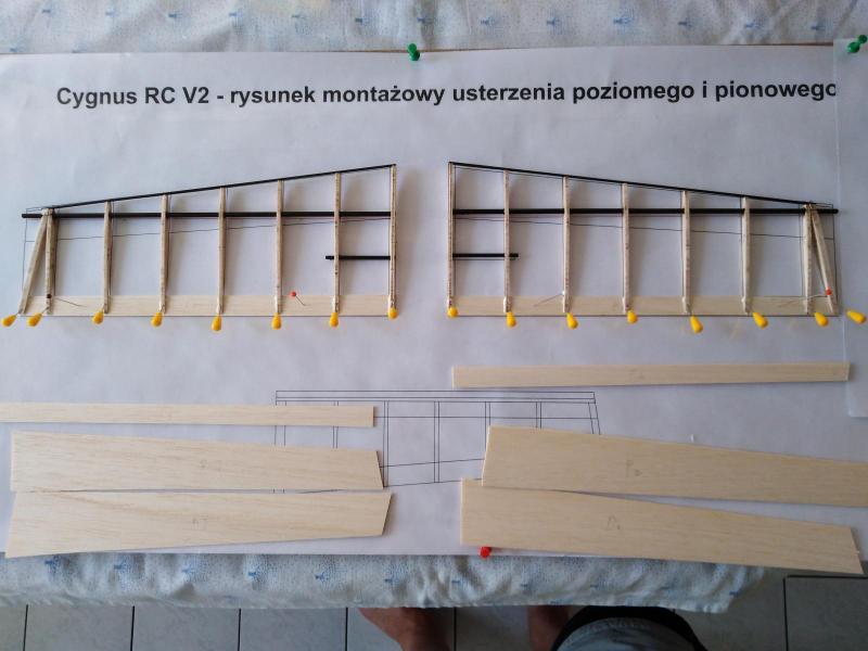

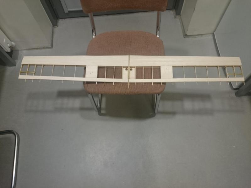

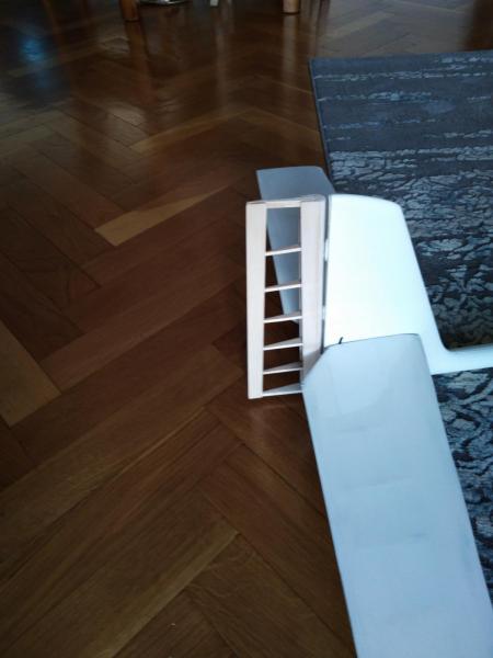

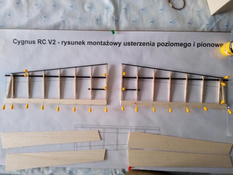

  Postanowiłem nabyć doświadczenie i za namową Pana Mirka kupiłem do złożenia model motoszybowca Cygnus, zamówiłem i otrzymałem. Zacząłem od usterzenia do rozbitego usterzenia Extra 300.post-18998-0-27181300-1548778892_thumb.jpg,post-18998-0-24803900-1548778935_thumb.jpg.
Tak wyglądało usterzenie szybowca, trochę czarna magiapost-18998-0-98625400-1548779090_thumb.jpg

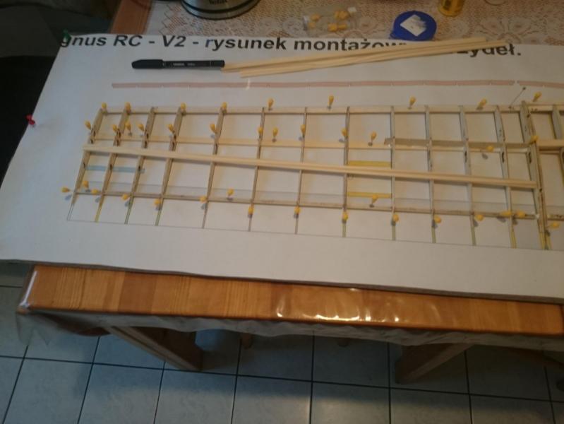

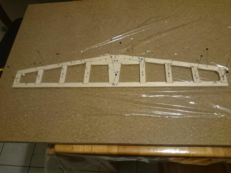

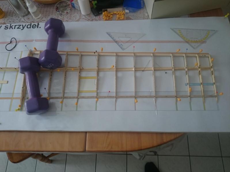

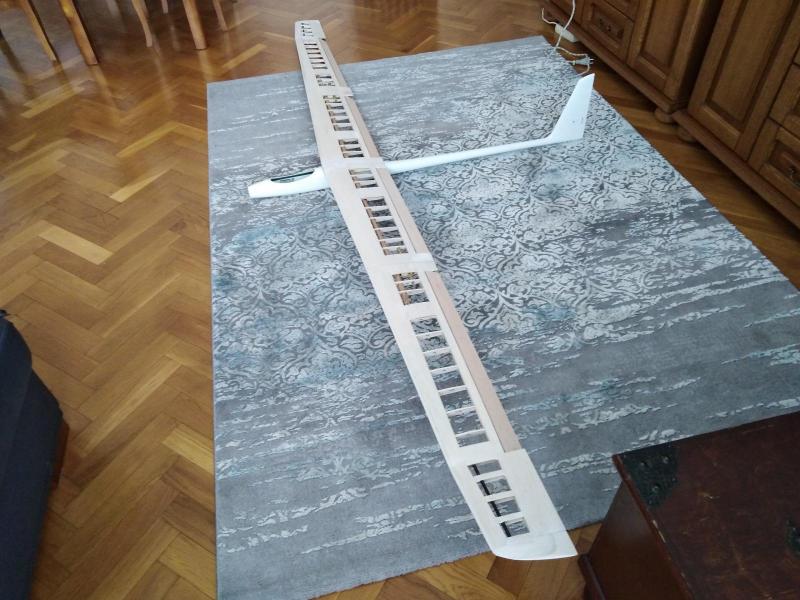

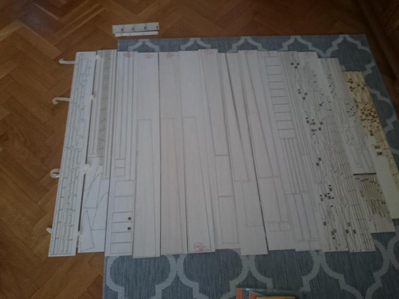

Zaczęło się "wydłubywanie"  i czyszczenie krawędzi po wypalaniu w balsie. Rozpocząłem budowę centropłata w kontakcie z Panem Mirkiem, który mnie pilotował, pierwszy raz i było parę błędów, które udało się naprawić nie niszcząc niczego.
Następne zdjęcia po ich zrobieniu.

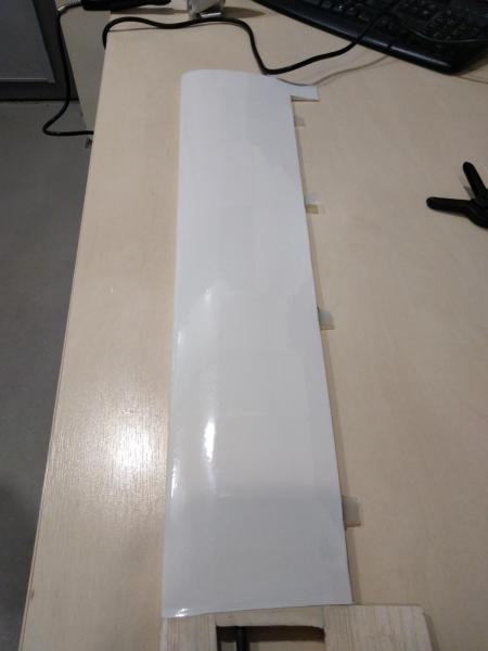

Profilowanie krawędzi natarcia, dosyć trudne.

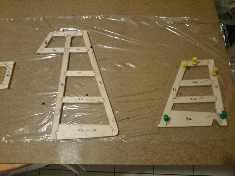

Witaj, 2 tygodnie praktycznie nić nie robiłem, musiałem "podrepetować" moje stawy. Został mi do zrobienia statecznik pionowy i podłączenie bowdena i oblot a później dopieszczenie.
Zdrowie najważniejsze.Hobby może poczekać.Kibicuję i trzymam kciuki za oblot.Mam nadzieję,ze jeśli chodzi o fotorelację to cdn.     Jakie oklejenie,wyposazenie ?Ponieważ jak wspomniałem tez buduję Cygnusa. Podglądam i "szpieguję"

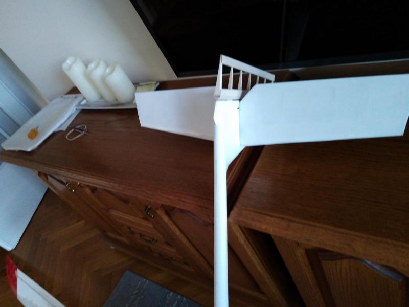

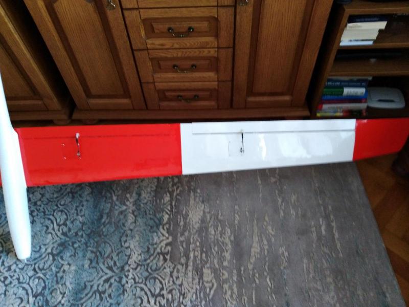

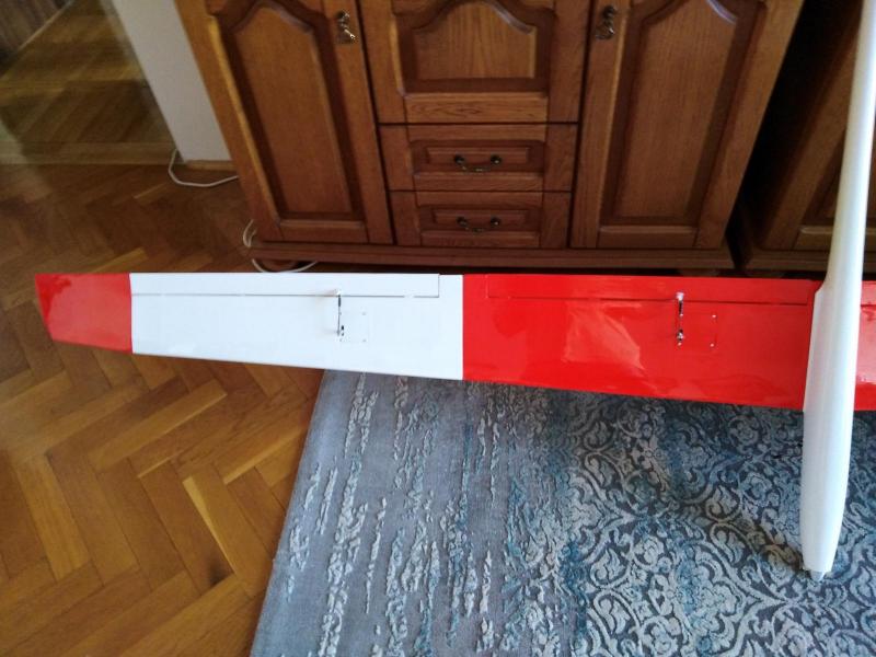

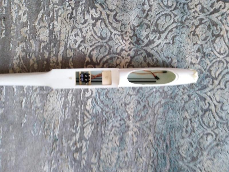

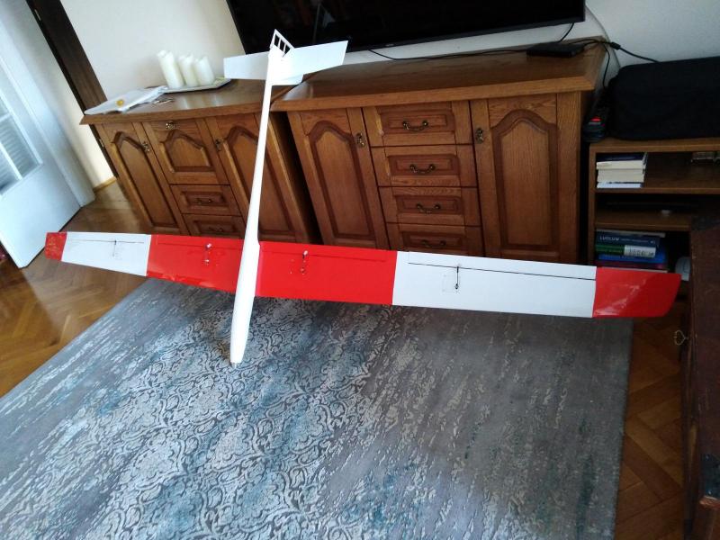

Dalszy ciąg , ster kierunku okleję na czerwono. Zostało założyć bowden oraz w kadłubie półkę na regulator, baterię oraz odb.

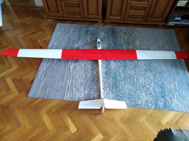

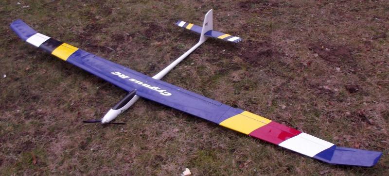

Mój Cygnus wygląda tak:
Dla porządku przypomnę dane techniczne modelu:
Rozpiętość   –  2940mm
Długość       –    1320mm ( bez kołpaka, ale ze sterem kierunku )
Waga z pełnym wyposażeniem RC  –   1620g   gotowy do lotu.
Wyposażenie RC obecnie zamontowane w model:
– Silnik – MEGA 22/30/3 typu innruner , śmigło składane 11 x 6″ , kołpak typu Turbo o średnicy 40mm.
– regulator obrotów JETI Advance 40A
– pakiet akumulatorów LiPol firmy SLS o pojemności 2200mAh , 40C 3cele 11,1V.
– serwomechanizm  steru kierunku i steru wysokości – razem 2szt – Tower Pro MG92B Digital
– serwomechanizm do klap i lotek -Sumo HV2107MG – szt.4
