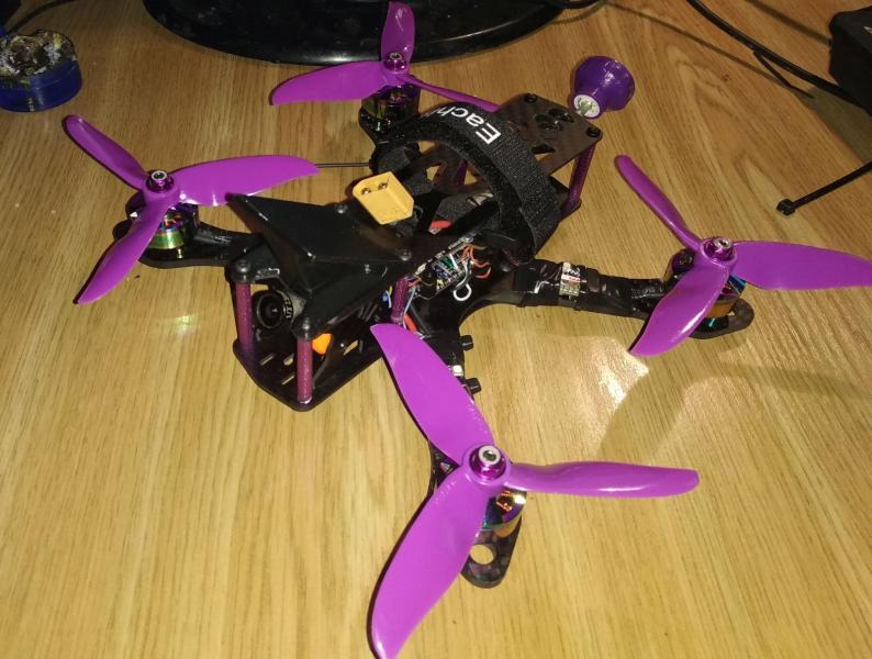

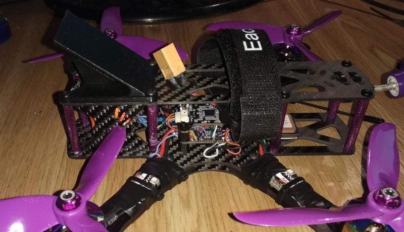

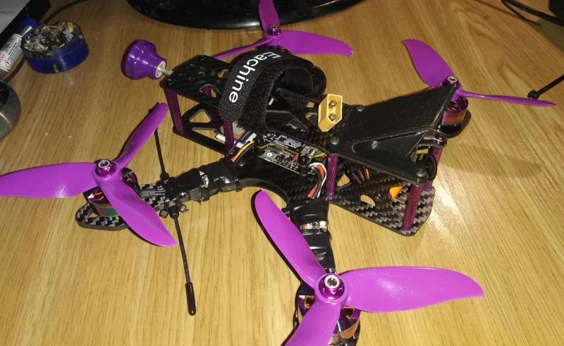

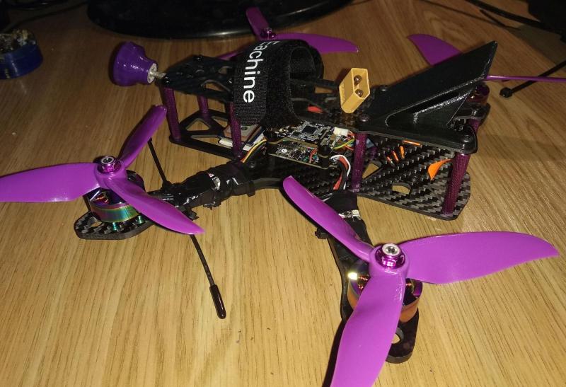

Całość prezentuje się tak:
Całośc bez aku waży 378g. Bardzo standardowa waga, mój quad na 6s waży bez pakietu 385g.

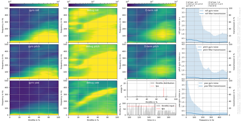

Lata się tym zacnie, choć ku mojemu zaskoczeniu - ten quad wibruje jak popieprzony:
Nie mam pojęcia co się tu dzieje. Tzn. Bardzo dużo syfu przechodzi przez filtry i to dla niskich częstotliwości, a przed filtrami to w ogóle nie ma o czym gadać.
Wydaje mi się, że problem jest jakiś na linii ESC - regler. Tzn. dla niskich obrotów silniki brzmią jakby coś chrobotało. To z reguły wskazuje na jakieś problemy z komutacją.
Mimo to - quad lata naprawdę przyjemnie, ale z jedną, dużą uwagą.
Pakiet 4s 1300mAh zjada w 2, 2,5 min :|
Nie ma tu porównania do 6ski, 6ska jest znacznie bardziej oszczędna. Trochę teraz żałuję, ze nie dorzuciłem do regli które pracują na 6s.
