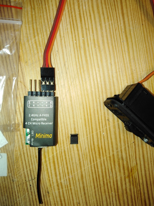

Pit Opublikowano 21 Marca 2019 Udostępnij Opublikowano 21 Marca 2019 Witam, Piszę w imieniu kolegi, który zakupił odbiornik FrSky Minima 4k. Wczoraj próbowaliśmy zbindować ten odbiornik z aparaturą Hitec Optic 6, która posiada moduł Spectra 2,4. Postępowałem zgodnie z instrukcją czyli moduł włączony w tryb bindowania (miga niebieska dioda) a następnie uruchomiony odbiornik z przytrzymaniem przycisku bindowania. Odbiornik wchodzi w tryb wyszukiwania (miga szybko zielona dioda tak jak to jest napisane w instrukcji) ale nie dochodzi do zbindowania. Zmieniałem też odległość między antenami podczas bindowania i też nic. W czym może być problem? Do odbiornika dołączona jest zworka. Może należy jej w jakiś sposób użyć? Będę wdzięczny za pomoc gdyż nie mam doświadczenia z tego typu sprzętem. Odnośnik do komentarza Udostępnij na innych stronach Więcej opcji udostępniania...
MarekJ Opublikowano 21 Marca 2019 Udostępnij Opublikowano 21 Marca 2019 Nie znam tego sprzętu, ale w instrukcji bindowania jest taka informacja: 3.Now attach the supplied link jumper lead between the receiver’s channel 5 an channel 1. Czyli zworka pomiędzy kanał 5 a 1 jest potrzebna. Odnośnik do komentarza Udostępnij na innych stronach Więcej opcji udostępniania...
Pit Opublikowano 21 Marca 2019 Autor Udostępnij Opublikowano 21 Marca 2019 Tylko ze tu są 4 kanały. Odnośnik do komentarza Udostępnij na innych stronach Więcej opcji udostępniania...
komar1967 Opublikowano 21 Marca 2019 Udostępnij Opublikowano 21 Marca 2019 Poniżej kawałek instrukcji do minimy. Moze to kwestia o której jest napisane w pt.2? Nadajnik powininien dzialać w modzie bez telemetrii. Powinna migać niebieska dioda. Linking the Receiver Receiver Receiver Receiver to your Transmitter Please note that this is only a general procedure. If in doubt, please also refer to your transmitter or module instructions.1. Put your transmitter into link mode. Usually this is done by pressing the button on the transmitter module and turning on the transmitter.2. Ensure that your transmitter is in non-telemetry receiver link mode. This can be done by looking on the transmitter module’s status light. If it is flashing Blue, it is in the correct mode.If it is flashing Red, you will need to change mode. To do this, press the button on the transmitter module for around 2 seconds. The status light should change between the two modes. If your module has old software, it may not be able to switch modes.3. Press and hold the button on the receiver and then power up the receiver.4. While the receiver is searching for the transmitter module, the Green light on the receiver will flash slowly.5. Once the receiver is successfully linked to the transmitter module, the Green light on the receiver will flash rapidly.This should only take a couple of seconds and is usually instant. If in doubt, try increasing the distance from the transmitter modules antenna and the receiver.It is recommended to have the receiver between 50cm and 2m away from the transmitter when linking. Odnośnik do komentarza Udostępnij na innych stronach Więcej opcji udostępniania...
japim Opublikowano 21 Marca 2019 Udostępnij Opublikowano 21 Marca 2019 Przecież autor napisał ze miga niebieska dioda. Ja bym raczej upartywal problemu w tym stwierdzeniu: "This receiver has been designed to be a compatible equivalent of the Hitec Minima line of receivers but with an increased specification. As this is compatible with the Minima line of receivers, please ensure that your Hitec 2.4GHz transmitter and/or module support the ability to connect to Minima receivers. For most units, it is likely they have this ability. However for older units, if not already done so, they may need their software updating to support it. If your transmitter or module does not support the Minima receivers, you will need to update its software. This is usually can be done by using a manufacturer’s commercially available PC interface. For more information on this, please contact your local relevant distributor of your transmitter or module and ask for assistance on updating it." Jeżeli kolega używał wcześniej odbiorników Minima to powinno byc OK i jest dziwne. Jeżeli jednak wcześniej nie używał tego modułu z odbiornikami serii Minima - bo jest to np starsza wersja to bez wgrania nowego firmware się nie obejdzie. Odnośnik do komentarza Udostępnij na innych stronach Więcej opcji udostępniania...
Pit Opublikowano 21 Marca 2019 Autor Udostępnij Opublikowano 21 Marca 2019 Tak, wcześniej odbiorniki Minima Hitec bindowały się prawidłowo. Problem jest właśnie z tym FrSky Minima. Odnośnik do komentarza Udostępnij na innych stronach Więcej opcji udostępniania...
