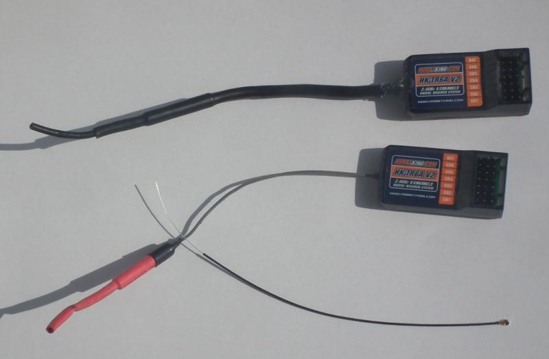

Kupiłem moduł WCZ i kilka odbiorników do pewnego projektu .
Chciałbym zapytać co to za " ustrojstwo " na końcu anteny .
I drugie pytanie czy anteny w odbiornikach na zdjęciu można zastąpić pokazaną anteną na zdjęciu ( od taranisa ) .

Ja swojego czasu przerabiałem wymianę anteny dokładnie w takim odbiorniku na taką jak Ty chcesz i zasięg wynosił z biedą 30m. W prawdzie odbiornik kupiłem używany bez anteny i nie jestem w stanie odpowiedzieć czy wina nie leżała (też) po stronie odbiornika, bo chwilę potem przesiadłem się na inny system.
Na końcu tych anten jest rurka, która robi za dipol.

Jeżeli oryginalne są sprawne to je zostaw. Ten kikut na który chcesz je zamienić to jak nazwa wskazuje "kikut":)
Te z rurkami to dipole i mają o wiele lepszy zasięg niż antena monopole. Ta ostatnia nadaje się do latania przy tyłku.
