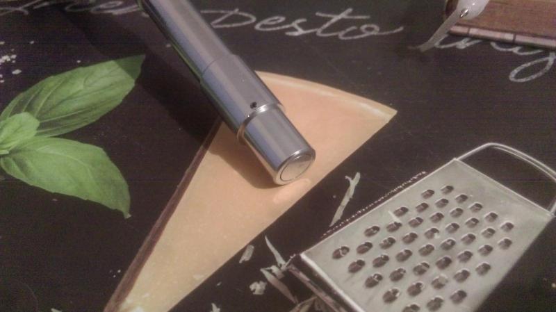

Witam. Potrzebuje wyciągnąć trzpień z goleni podwozia. Wydaje mi się że tam w środku jest jakaś zawleczka czy coś. Czy ktoś to rozbieram i jesteś w stanie podpowiedzieć jak to zdekompletowac?

To jest kołek rozprężny i musisz go wybić.jeśli jest z dwu stron zaklepany to zeszlifuj z jedne i z tej samej strony wybijaj.Przydałby się porządny wybijak takiej średnicy jak kołek.Nie próbuj rozwiercać bo te kołki są twarde.
Zapomniałem nawet o tym temacie;) udało mi się to wyciągnąć za pomocą małego wkreta. A na tą chwilę i tak ślusarz ma na warsztacie do wykonania nowe golenie, te są o 2 cm za długie
