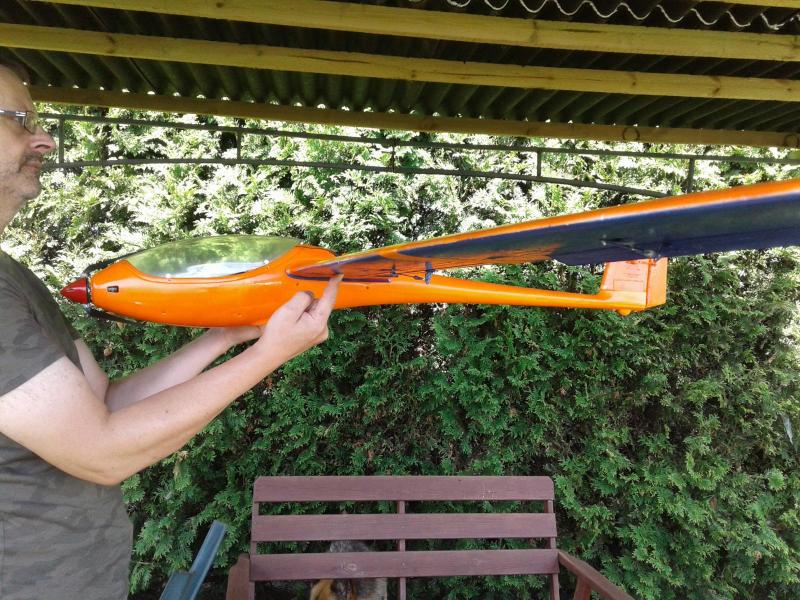

I może pierwsza nieścisłość - fabryczna już znalazła się. Instrukcja podaje SC na 56,5mm. Rozumiem, że to środek punktu "wgniotki". Owe 56,5mm w moim jest dokładnie na krawędzi tylnej tej wgniotki. Więc gdy podeprę te 3-4mm dalej - by uzyskać 56,5 to siłą, rzeczy dziób "poleci" w dół.
Ty Piotrze podajesz 53mm ale do środka czy krawędzi przedniej tego zaznaczonego wgniecionego punktu?
pomiar który podałem jest oczywiście do środka przetłoczenia, ale gdy dokonuję sprawdzenia ŚĆ to po prostu podpieram skrzydło na dwóch palcach w miejscu przetłoczeń na skrzydłach. ASW28 nie służy do strzelania ani do lotów orbitalnych, więc bez przesady, mm w przód czy tył nie robi różnicy.

Po poprzednim locie pisałem, że mimo wyważenia znowu opadał nos nie tylko w locie szybowym ale i na silniku. Znalazła się przyczyna; wyważałem bez podłogi ale do lotu ją włożyłem. A wydawała się, że nic nie waży :P. Na fotce pokazuję jak był dziś wyważony do lotu. Wyważałem jednak w fabrycznym punkcie. Następnym razem wyważę w tym przesuniętym. Pewnie zlikwiduję wtedy opadanie na nos. Podkładki pod spływ też nie usunąłem.Przed lotem miałem wrażenie, że tył leciuteńko za ciężki dlatego zlikwidowałem trymer wysokości by nie okazało się, że teraz przód jest za lekki.

hmm, nie wiem co masz namyśli pisząc "wyważałem bez podłogi" - czy to ta część z figurką pilota? Jeśli tak to trochę jednak waży..
Jak napisałem u mnie prawidłowe wyważenie jest z baterią płasko, opartą o oś kółka, ale bez tej części z pilotem, której nigdy nie wkładałem..
