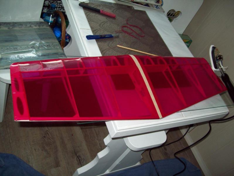

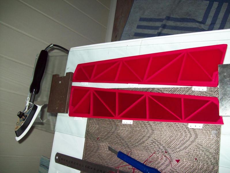

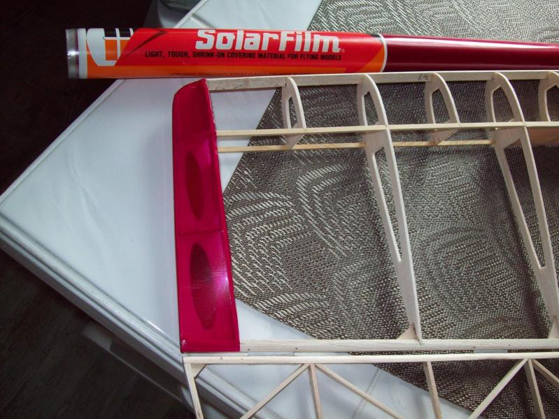

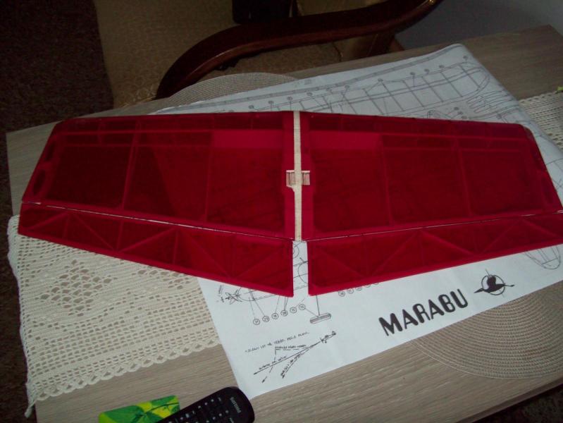

Powoli ale do przodu, bo mam już dokupioną folię i tanio całe 2 mb
Idzie to wszystko powoli ale szkoda siedzieć w domu to i na grzybki wylecę no i polatam. :)
Dzisiaj zakończyłem oklejanie lotek i plata;
Tym też, mam już gotowy zestaw KIT tylko do złożenia i uzbrojenia , ewentualnie go upiększyć.Kiedy go ulotnię narazie nie wiem, bo mam czym narazie latać.
