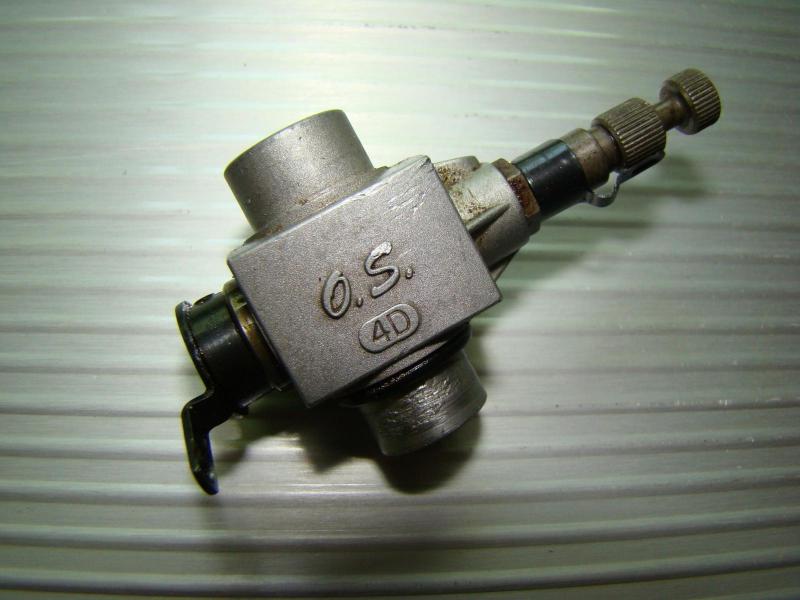

Toudi Opublikowano 4 Sierpnia 2019 Opublikowano 4 Sierpnia 2019 Witam panowie. Wpadł mi w ręce silnik os max 40 SF niestety nie posiada on iglicy:( Czy ktoś się orientuje czy gdzieś takową dostanę? Może pasuje iglica z innego silnika lub cały gaźnik? Czy któryś z kolegów jest w stanie powiedzieć mi coś więcej o tej jednostce? Dziękuję za pomoc. Wysłane z mojego Lenovo K53a48 przy użyciu Tapatalka
czarobest Opublikowano 4 Sierpnia 2019 Opublikowano 4 Sierpnia 2019 Gaźnik ma jakieś oznaczenie? Powinien mieć chyba #4D (numer 25381006). Jeśli to ten to numer katalogowy iglicy to teoretycznie OSMG7040 (24981959). Problem w tym że już na stronach sklepów pasuje ona niby do czego innego . W każdym razie można ją dostać tu: https://www.towerhobbies.com/cgi-bin/wti0001p?I=OSMG7040 czy tu: https://www.horizonhobby.com/needle--4bk--2k-osmg7040 Możesz też zapytać w Riku.pl i może z wysyłką wyjść taniej. Powinien chyba wyglądać tak :
Toudi Opublikowano 4 Sierpnia 2019 Autor Opublikowano 4 Sierpnia 2019 Tak. To dokładnie ten sam gaźnik więc jest nadzieja. Możliwe że uda mi się odzyskać orginalna iglice ale za miesiąc lub dwa. Nie ukrywam że to moja pierwsza spalina i chciałbym ją uruchomić dziękuję za pomoc. Wysłane z mojego Lenovo K53a48 przy użyciu Tapatalka
